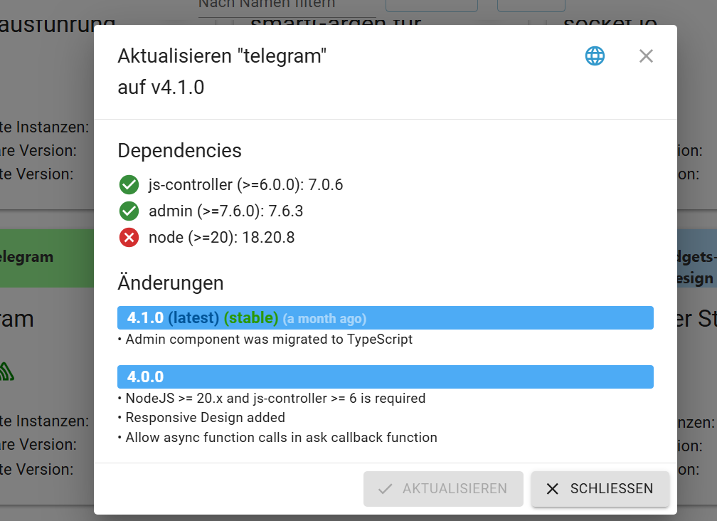

    Ich benötige Eure Hilfe. Leider kann ich Telegram nicht updaten und weiß nicht wo ich ansetzen soll. Auch Node.js will nicht udaten. Wenn ich auf den Button für das update drücke, kommt die Info, udate erfolgreich, aber die Version ändert sich nicht.
    Grüße, Franz

                @pistus sagte in Telegram Adapter kein updat möglich:
                Der Updatebutton für Nodejs führt nur Updates innerhalb des Major Releases (in deinem Fall v18) durch. Ein automatisches Updated vom Major Release v18 auf Major Release v20 ist über den Button nicht möglich. Rechts im Forum findest du im roten Kasten "HowTo: node.js Update" https://forum.iobroker.net/topic/64032/update-nodejs-best-practise-supported-16-und-18
                Dort ist der Weg beschrieben wie du auf die nächste Major Version 20 kommst.

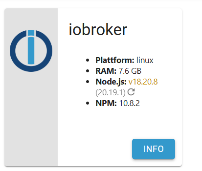

                  @feuersturm sagte in Telegram Adapter kein updat möglich:
                  wo gibbet den denn?

                    @homoran sagte in Telegram Adapter kein updat möglich:
                    wo gibbet den denn?
                    da
