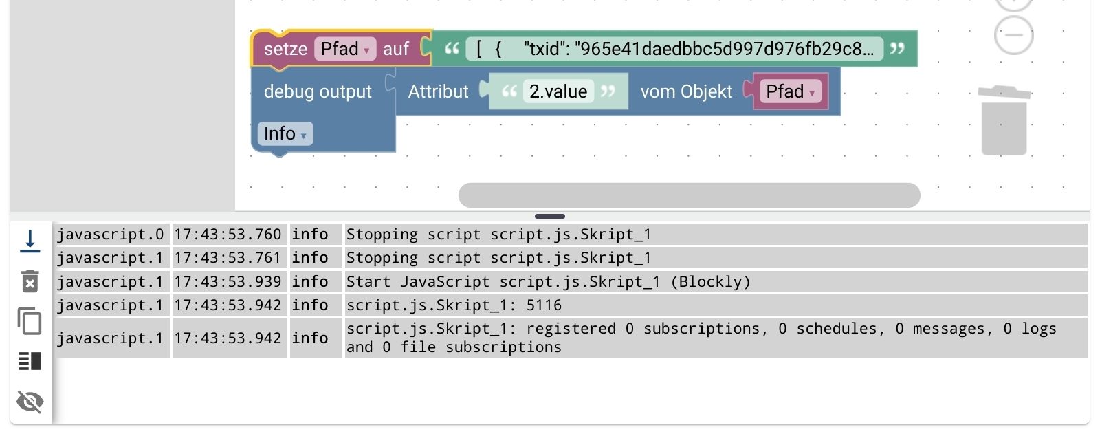

    würde gerne aus folgender Seite den value Wert Parsen.

    wenn ich jetzt den value: 5116 haben will, was gebe ich im Attribut baustein ein?

      @tedesco1968 sagte in Json richtig Parsen:
      2.value
        Das gilt natürlich nur, wenn das Array immer nur diese 3 Objekte enthält.
        Ich würde das aber auch nicht per Blockly machen, sondern darauf einen Alias setzen.
        In die Lesekonvertierung:
        JSON.parse(val)[2].value

          @homoran sagte: 2.value
          Das funktioniert nur, wenn dass Array immer 3 Objekte enthält.
          Andernfalls:
          HomoranH 1 Reply Last reply

            @paul53 sagte in Json richtig Parsen:
            Andernfalls:
            das wiederum setzt voraus, dass der gesuchte Wert immer im letzten Item ist

              Hallo zusammen @Codierknecht , @Homoran , @paul53,
              vielen Dank, entscheident war die Benennung 0.value,1.value, 2.value
              ein ganz lieben Gruß
              Toni

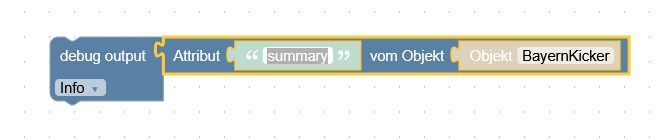

                Hey,
                da tedesco1968 Problem gelöst zu sein scheint und der Thread (denke ich) perfekt zu meinem passt, hoffe ich, diesen entführen zu dürfen.
                Ich habe im Prinzip das selbe Problem und zwar möchte ich aus nem RSS Feed von Kicker immer die neuste "summary" haben.
                Warum klappt das nicht hiermit? Das Objekt "BayernKicker" ist das Objekt aus dem RSS Adapter.

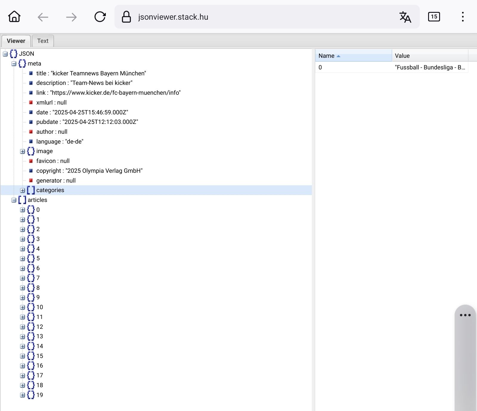

                  @m-a-x sagte in Json richtig Parsen:
                  SCHNIPP_WEIL_SEHR_LANG
                  keine gute Idee!
                  ist das überhaupt ein JSON?
                    Damit somit wertlos.

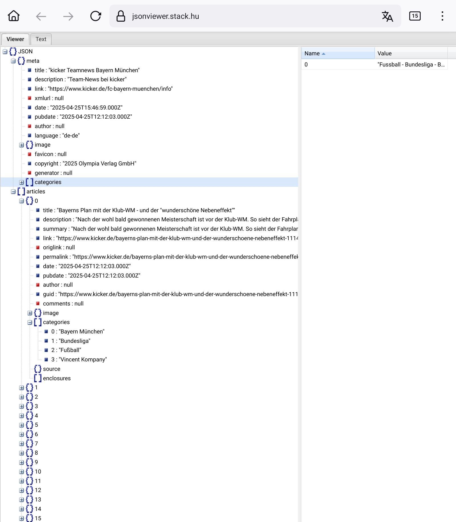

                    Dann musste das selbst herausfinden: https://jsonpathfinder.com/

                      M-A-X
                      wrote on last edited by M-A-X
                      oh sorry,
                      wusste ich nicht.
                      Ich bin echt neu im "Json" Game und habe nur gefährliches Halbwissen. Hier das komplette:
                      {"meta":{"title":"kicker Teamnews Bayern München","description":"Team-News bei kicker","link":"https://www.kicker.de/fc-bayern-muenchen/info","xmlurl":null,"date":"2025-04-25T15:46:59.000Z","pubdate":"2025-04-25T12:12:03.000Z","author":null,"language":"de-de","image":{"url":"https://mediadb.kicker.de/content/img/kicker-logo_171x60.png","title":"kicker"},"favicon":null,"copyright":"2025 Olympia Verlag GmbH","generator":null,"categories":["Fussball - Bundesliga - Bayern München"]},"articles":[{"title":"Bayerns Plan mit der Klub-WM - und der \"wunderschöne Nebeneffekt\"","description":"Nach der wohl bald gewonnenen Meisterschaft ist vor der Klub-WM. So sieht der Fahrplan bis dahin aus.","summary":"Nach der wohl bald gewonnenen Meisterschaft ist vor der Klub-WM. So sieht der Fahrplan bis dahin aus.","link":"https://www.kicker.de/bayerns-plan-mit-der-klub-wm-und-der-wunderschoene-nebeneffekt-1114099/artikel#omrss","origlink":null,"permalink":"https://www.kicker.de/bayerns-plan-mit-der-klub-wm-und-der-wunderschoene-nebeneffekt-1114099/artikel#omrss","date":"2025-04-25T12:12:03.000Z","pubdate":"2025-04-25T12:12:03.000Z","author":null,"guid":"https://www.kicker.de/bayerns-plan-mit-der-klub-wm-und-der-wunderschoene-nebeneffekt-1114099/artikel#omrss","comments":null,"image":{},"categories":["Bayern München","Bundesliga","Fußball","Vincent Kompany"],"source":{},"enclosures":[]},{"title":"Kompany: \"Dann war die Parade in Burnley umsonst\"","description":"Dem FC Bayern fehlt nicht mehr viel zur 34. Meisterschaft. Für Trainer Vincent Kompany wäre es nicht der erste Titel.","summary":"Dem FC Bayern fehlt nicht mehr viel zur 34. Meisterschaft. Für Trainer Vincent Kompany wäre es nicht der erste Titel.","link":"https://www.kicker.de/kompany-dann-war-die-parade-in-burnley-umsonst-1114010/artikel#omrss","origlink":null,"permalink":"https://www.kicker.de/kompany-dann-war-die-parade-in-burnley-umsonst-1114010/artikel#omrss","date":"2025-04-25T09:04:20.000Z","pubdate":"2025-04-25T09:04:20.000Z","author":null,"guid":"https://www.kicker.de/kompany-dann-war-die-parade-in-burnley-umsonst-1114010/artikel#omrss","comments":null,"image":{},"categories":["Bayern München","Bundesliga","Fußball","Vincent Kompany"],"source":{},"enclosures":[]},{"title":"Bereit für die Bierdusche? Kompany: \"Sie haben gewusst, dass ich das sage\"","description":"Vincent Kompany will von einer möglichen Meisterfeier mit Bierdusche noch nichts wissen. Der Trainer des FC Bayern schaut nur auf das Bundesligaspiel gegen den FSV Mainz 05.","summary":"Vincent Kompany will von einer möglichen Meisterfeier mit Bierdusche noch nichts wissen. Der Trainer des FC Bayern schaut nur auf das Bundesligaspiel gegen den FSV Mainz 05.","link":"https://www.kicker.de/bereit-fuer-die-bierdusche-kompany-sie-haben-gewusst-dass-ich-das-sage-1114047/video#omrss","origlink":null,"permalink":"https://www.kicker.de/bereit-fuer-die-bierdusche-kompany-sie-haben-gewusst-dass-ich-das-sage-1114047/video#omrss","date":"2025-04-25T08:46:06.000Z","pubdate":"2025-04-25T08:46:06.000Z","author":null,"guid":"https://www.kicker.de/bereit-fuer-die-bierdusche-kompany-sie-haben-gewusst-dass-ich-das-sage-1114047/video#omrss","comments":null,"image":{},"categories":["Bayern München","Bundesliga","Fußball","Vincent Kompany"],"source":{},"enclosures":[]},{"title":"Eberls Antwort auf Carro: \"Ich habe nix gesagt\"","description":"Max Eberl ist sich nach den Vorwürfen von Leverkusens Fernando Carro keiner Schuld bewusst. Der Sportvorstand der Bayern habe sich in der Causa Florian Wirtz immer zurückgehalten.","summary":"Max Eberl ist sich nach den Vorwürfen von Leverkusens Fernando Carro keiner Schuld bewusst. Der Sportvorstand der Bayern habe sich in der Causa Florian Wirtz immer zurückgehalten.","link":"https://www.kicker.de/eberls-antwort-auf-carro-ich-habe-nix-gesagt-1114046/video#omrss","origlink":null,"permalink":"https://www.kicker.de/eberls-antwort-auf-carro-ich-habe-nix-gesagt-1114046/video#omrss","date":"2025-04-25T08:45:45.000Z","pubdate":"2025-04-25T08:45:45.000Z","author":null,"guid":"https://www.kicker.de/eberls-antwort-auf-carro-ich-habe-nix-gesagt-1114046/video#omrss","comments":null,"image":{},"categories":["Bayer 04 Leverkusen","Bayern München","Bundesliga","Florian Wirtz","Fußball","Max Eberl","Vincent Kompany"],"source":{},"enclosures":[]},{"title":"Bei Frage zu Müller: Schallendes Gelächter auf der Bayern-PK","description":"Vor dem Bundesligaspiel gegen den FSV Mainz 05 wurde Max Eberl auf die Karriere von Thomas Müller angesprochen und konnte sich bei der Formulierung der Frage kaum halten vor Lachen.","summary":"Vor dem Bundesligaspiel gegen den FSV Mainz 05 wurde Max Eberl auf die Karriere von Thomas Müller angesprochen und konnte sich bei der Formulierung der Frage kaum halten vor Lachen.","link":"https://www.kicker.de/bei-frage-zu-mueller-schallendes-gelaechter-auf-der-bayern-pk-1114045/video#omrss","origlink":null,"permalink":"https://www.kicker.de/bei-frage-zu-mueller-schallendes-gelaechter-auf-der-bayern-pk-1114045/video#omrss","date":"2025-04-25T08:45:24.000Z","pubdate":"2025-04-25T08:45:24.000Z","author":null,"guid":"https://www.kicker.de/bei-frage-zu-mueller-schallendes-gelaechter-auf-der-bayern-pk-1114045/video#omrss","comments":null,"image":{},"categories":["Bayern München","Bundesliga","Fußball","Max Eberl","Thomas Müller","Vincent Kompany"],"source":{},"enclosures":[]},{"title":"So wird der FC Bayern schon am Samstag Meister","description":"Dem FC Bayern ist seine 34. Deutsche Meisterschaft kaum mehr zu nehmen. Unter gewissen Umständen dürfen die Münchner schon am Samstag ganz offiziell die Feierlichkeiten einläuten.","summary":"Dem FC Bayern ist seine 34. Deutsche Meisterschaft kaum mehr zu nehmen. Unter gewissen Umständen dürfen die Münchner schon am Samstag ganz offiziell die Feierlichkeiten einläuten.","link":"https://www.kicker.de/so-wird-der-fc-bayern-schon-am-samstag-meister-1113517/artikel#omrss","origlink":null,"permalink":"https://www.kicker.de/so-wird-der-fc-bayern-schon-am-samstag-meister-1113517/artikel#omrss","date":"2025-04-24T22:01:58.000Z","pubdate":"2025-04-24T22:01:58.000Z","author":null,"guid":"https://www.kicker.de/so-wird-der-fc-bayern-schon-am-samstag-meister-1113517/artikel#omrss","comments":null,"image":{},"categories":["Bayer 04 Leverkusen","Bayern München","Bundesliga","Fußball"],"source":{},"enclosures":[]},{"title":"Die Sommer-Neuzugänge der Bundesligisten im Überblick","description":"Die Planungen der Bundesligisten für die Saison 2025/26 laufen. Diese Neuzugänge haben die 18 Klubs bereits offiziell präsentiert.","summary":"Die Planungen der Bundesligisten für die Saison 2025/26 laufen. Diese Neuzugänge haben die 18 Klubs bereits offiziell präsentiert.","link":"https://www.kicker.de/die-sommer-neuzugaenge-der-bundesligisten-im-ueberblick-954971/artikel#omrss","origlink":null,"permalink":"https://www.kicker.de/die-sommer-neuzugaenge-der-bundesligisten-im-ueberblick-954971/artikel#omrss","date":"2025-04-24T13:46:22.000Z","pubdate":"2025-04-24T13:46:22.000Z","author":null,"guid":"https://www.kicker.de/die-sommer-neuzugaenge-der-bundesligisten-im-ueberblick-954971/artikel#omrss","comments":null,"image":{},"categories":["1. FC Heidenheim","1. FC Union Berlin","1. FSV Mainz 05","Bayer 04 Leverkusen","Bayern München","Bor. Mönchengladbach","Borussia Dortmund","Bundesliga","Eintracht Frankfurt","FC Augsburg","FC St. Pauli","Fußball","Holstein Kiel","RB Leipzig","SC Freiburg","TSG Hoffenheim","VfB Stuttgart","VfL Bochum","VfL Wolfsburg","Werder Bremen"],"source":{},"enclosures":[]},{"title":"Thorup: \"Dann nehmen wir das Bier, ist doch klar\"","description":"Der FC Augsburg arbeitet an seiner kleinen Chance auf einen europäischen Startplatz - und kann damit auch dem FC Bayern helfen.","summary":"Der FC Augsburg arbeitet an seiner kleinen Chance auf einen europäischen Startplatz - und kann damit auch dem FC Bayern helfen.","link":"https://www.kicker.de/thorup-dann-nehmen-wir-das-bier-ist-doch-klar-1113841/artikel#omrss","origlink":null,"permalink":"https://www.kicker.de/thorup-dann-nehmen-wir-das-bier-ist-doch-klar-1113841/artikel#omrss","date":"2025-04-24T12:54:39.000Z","pubdate":"2025-04-24T12:54:39.000Z","author":null,"guid":"https://www.kicker.de/thorup-dann-nehmen-wir-das-bier-ist-doch-klar-1113841/artikel#omrss","comments":null,"image":{},"categories":["Alexis Claude-Maurice","Bayern München","Bundesliga","FC Augsburg","Fußball","Jess Thorup","Keven Schlotterbeck","Mergim Berisha","Phillip Tietz","Samuel Essende","Steve Mounié"],"source":{},"enclosures":[]},{"title":"Olise in den Top 3: Wer am schnellsten 15 Assists lieferte","description":"Gegen Heidenheim legte Michael Olise bereits zum 15. Mal ein Tor auf. Nur zwei andere Bundesliga-Profis brauchten dafür, seit der Erfassung von Torvorlagen, weniger Spiele.","summary":"Gegen Heidenheim legte Michael Olise bereits zum 15. Mal ein Tor auf. Nur zwei andere Bundesliga-Profis brauchten dafür, seit der Erfassung von Torvorlagen, weniger Spiele.","link":"https://www.kicker.de/olise-in-den-top-3-wer-am-schnellsten-15-assists-lieferte-1113086/slideshow#omrss","origlink":null,"permalink":"https://www.kicker.de/olise-in-den-top-3-wer-am-schnellsten-15-assists-lieferte-1113086/slideshow#omrss","date":"2025-04-23T15:25:15.000Z","pubdate":"2025-04-23T15:25:15.000Z","author":null,"guid":"https://www.kicker.de/olise-in-den-top-3-wer-am-schnellsten-15-assists-lieferte-1113086/slideshow#omrss","comments":null,"image":{},"categories":["Alejandro Grimaldo","Bayer 04 Leverkusen","Bayern München","Borussia Dortmund","Bundesliga","Christopher Nkunku","Diego","Douglas Costa","Eintracht Frankfurt","Emil Forsberg","Fußball","Jadon Sancho","Michael Olise","RB Leipzig","Randal Kolo Muani","Werder Bremen","Xavi"],"source":{},"enclosures":[]},{"title":"Arnold zieht mit Top-Duo gleich: Die besten Distanzschützen der Bundesliga-Geschichte","description":"Seit der Saison 2004/05 werden Daten zu Toren außerhalb des Strafraums erfasst. Wer ließ es seither in der Bundesliga am öftesten aus der zweiten Reihe krachen?","summary":"Seit der Saison 2004/05 werden Daten zu Toren außerhalb des Strafraums erfasst. Wer ließ es seither in der Bundesliga am öftesten aus der zweiten Reihe krachen?","link":"https://www.kicker.de/arnold-zieht-mit-top-duo-gleich-die-besten-distanzschuetzen-der-bundesliga-geschichte-1020901/slideshow#omrss","origlink":null,"permalink":"https://www.kicker.de/arnold-zieht-mit-top-duo-gleich-die-besten-distanzschuetzen-der-bundesliga-geschichte-1020901/slideshow#omrss","date":"2025-04-22T14:02:57.000Z","pubdate":"2025-04-22T14:02:57.000Z","author":null,"guid":"https://www.kicker.de/arnold-zieht-mit-top-duo-gleich-die-besten-distanzschuetzen-der-bundesliga-geschichte-1020901/slideshow#omrss","comments":null,"image":{},"categories":["1. FC Nürnberg","Aaron Hunt","Alexander Meier","Andrej Kramaric","Arjen Robben","Bastian Schweinsteiger","Bayer 04 Leverkusen","Bayern München","Bor. Mönchengladbach","Borussia Dortmund","Bundesliga","Daniel Didavi","David Alaba","Diego","Eintracht Frankfurt","FC Schalke 04","Franck Ribery","Fußball","Hakan Calhanoglu","Hamburger SV","Hannover 96","Hertha BSC","Juan Arango","Karlsruher SC","Lars Stindl","Marcel Sabitzer","Marcelinho","Marco Reus","Maximilian Arnold","Naldo","RB Leipzig","Rafael van der Vaart","Robert Lewandowski","Sejad Salihovic","TSG Hoffenheim","VfB Stuttgart","VfL Wolfsburg","Werder Bremen"],"source":{},"enclosures":[]},{"title":"Müller über Klub-WM: \"Fühlt sich bisschen mehr als Weltmeisterschaft an\"","description":"Im Sommer steht erstmals die reformierte Klub-WM auf dem Programm - für Thomas Müller wird es die Abschiedstournee im Trikot des FC Bayern. Der 35-Jährige kann dem neuen Format durchaus etwas abgewinnen.","summary":"Im Sommer steht erstmals die reformierte Klub-WM auf dem Programm - für Thomas Müller wird es die Abschiedstournee im Trikot des FC Bayern. Der 35-Jährige kann dem neuen Format durchaus etwas abgewinnen.","link":"https://www.kicker.de/mueller-ueber-klub-wm-fuehlt-sich-bisschen-mehr-als-weltmeisterschaft-an-1113250/artikel#omrss","origlink":null,"permalink":"https://www.kicker.de/mueller-ueber-klub-wm-fuehlt-sich-bisschen-mehr-als-weltmeisterschaft-an-1113250/artikel#omrss","date":"2025-04-22T11:40:19.000Z","pubdate":"2025-04-22T11:40:19.000Z","author":null,"guid":"https://www.kicker.de/mueller-ueber-klub-wm-fuehlt-sich-bisschen-mehr-als-weltmeisterschaft-an-1113250/artikel#omrss","comments":null,"image":{},"categories":["Bayern München","Fußball","Klub-Weltmeisterschaft","Thomas Müller"],"source":{},"enclosures":[]},{"title":"Golden Shoe: Gyökeres bedrängt Salah - Ex-St.-Paulianer trumpft auf","description":"Mohamed Salah muss um seinen Golden-Shoe-Triumph weiter bangen. Viktor Gyökeres ist nun sein heißester Verfolger - doch auch Harry Kane rückt näher. Einen großen Sprung machte ein ehemaliger Hamburger.","summary":"Mohamed Salah muss um seinen Golden-Shoe-Triumph weiter bangen. Viktor Gyökeres ist nun sein heißester Verfolger - doch auch Harry Kane rückt näher. Einen großen Sprung machte ein ehemaliger Hamburger.","link":"https://www.kicker.de/golden-shoe-gyoekeres-bedraengt-salah-ex-st-paulianer-trumpft-auf-1113221/artikel#omrss","origlink":null,"permalink":"https://www.kicker.de/golden-shoe-gyoekeres-bedraengt-salah-ex-st-paulianer-trumpft-auf-1113221/artikel#omrss","date":"2025-04-22T10:35:35.000Z","pubdate":"2025-04-22T10:35:35.000Z","author":null,"guid":"https://www.kicker.de/golden-shoe-gyoekeres-bedraengt-salah-ex-st-paulianer-trumpft-auf-1113221/artikel#omrss","comments":null,"image":{},"categories":["Ante Budimir","Bayern München","CA Osasuna","FC Barcelona","FC Liverpool","Fußball","Harry Kane","Mohamed Salah","Omar Marmoush","Robert Lewandowski","Sporting Lissabon","Viktor Gyökeres"],"source":{},"enclosures":[]},{"title":"UEFA schüttet Rekordsumme aus - Millionen für deutsche Klubs","description":"Insgesamt 233 Millionen Euro hat die UEFA für ihren mit der EURO 2024 beendeten Zyklus 2020 bis 2024 an die diversen Klubs für die Abstellung von Nationalspielern ausgeschüttet. Von den deutschen Klubs erhielt der FC Bayern die Höchstsumme.","summary":"Insgesamt 233 Millionen Euro hat die UEFA für ihren mit der EURO 2024 beendeten Zyklus 2020 bis 2024 an die diversen Klubs für die Abstellung von Nationalspielern ausgeschüttet. Von den deutschen Klubs erhielt der FC Bayern die Höchstsumme.","link":"https://www.kicker.de/uefa-schuettet-rekordsumme-aus-millionen-fuer-deutsche-klubs-1113210/artikel#omrss","origlink":null,"permalink":"https://www.kicker.de/uefa-schuettet-rekordsumme-aus-millionen-fuer-deutsche-klubs-1113210/artikel#omrss","date":"2025-04-22T09:57:55.000Z","pubdate":"2025-04-22T09:57:55.000Z","author":null,"guid":"https://www.kicker.de/uefa-schuettet-rekordsumme-aus-millionen-fuer-deutsche-klubs-1113210/artikel#omrss","comments":null,"image":{},"categories":["Bayer 04 Leverkusen","Bayern München","Borussia Dortmund","Bundesliga","Fußball","RB Leipzig","TSG Hoffenheim","VfL Wolfsburg","Vincent Kompany"],"source":{},"enclosures":[]},{"title":"Premiere für Kane, aber auch für andere","description":"Der FC Bayern kann schon am Samstag Deutscher Meister werden, sollte Verfolger Leverkusen erneut patzen und die Münchner gegen Mainz gewinnen. Harry Kanes Titelfluch wäre damit beendet.","summary":"Der FC Bayern kann schon am Samstag Deutscher Meister werden, sollte Verfolger Leverkusen erneut patzen und die Münchner gegen Mainz gewinnen. Harry Kanes Titelfluch wäre damit beendet.","link":"https://www.kicker.de/premiere-fuer-kane-aber-auch-fuer-andere-1113158/artikel#omrss","origlink":null,"permalink":"https://www.kicker.de/premiere-fuer-kane-aber-auch-fuer-andere-1113158/artikel#omrss","date":"2025-04-22T09:22:44.000Z","pubdate":"2025-04-22T09:22:44.000Z","author":null,"guid":"https://www.kicker.de/premiere-fuer-kane-aber-auch-fuer-andere-1113158/artikel#omrss","comments":null,"image":{},"categories":["Bayern München","Bundesliga","Eric Dier","Fußball","Harry Kane","Michael Olise","Thomas Müller","Vincent Kompany"],"source":{},"enclosures":[]},{"title":"Wiederholungstäter im Kasten und vier Premieren: Die kicker-Elf des 30. Spieltags","description":"Zwischen den Pfosten hat sich ein Wiederholungstäter erneut ins Rampenlicht gehalten, ein paar Profis vom torreichen Duell an der Alten Försterei dürfen natürlich auch nicht fehlen: Die kicker-Elf des 30. Spieltags in der Bundesliga ...","summary":"Zwischen den Pfosten hat sich ein Wiederholungstäter erneut ins Rampenlicht gehalten, ein paar Profis vom torreichen Duell an der Alten Försterei dürfen natürlich auch nicht fehlen: Die kicker-Elf des 30. Spieltags in der Bundesliga ...","link":"https://www.kicker.de/wiederholungstaeter-im-kasten-und-vier-premieren-die-kicker-elf-des-30-spieltags-1113096/slideshow#omrss","origlink":null,"permalink":"https://www.kicker.de/wiederholungstaeter-im-kasten-und-vier-premieren-die-kicker-elf-des-30-spieltags-1113096/slideshow#omrss","date":"2025-04-21T20:38:36.000Z","pubdate":"2025-04-21T20:38:36.000Z","author":null,"guid":"https://www.kicker.de/wiederholungstaeter-im-kasten-und-vier-premieren-die-kicker-elf-des-30-spieltags-1113096/slideshow#omrss","comments":null,"image":{},"categories":["Andrej Ilic","Bayern München","Bundesliga","Cedric Zesiger","Chris Führich","Deniz Undav","Eric Smith","FC Augsburg","FC St. Pauli","Finn Dahmen","Fußball","Konrad Laimer","Lucas Höler","Marco Friedl","Marius Bülter","Ritsu Doan","SC Freiburg","TSG Hoffenheim","VfB Stuttgart","Werder Bremen"],"source":{},"enclosures":[]},{"title":"\"Gehört sich nicht\": Carro richtet deutliche Worte an die Bayern","description":"Am Rande des Laureus-Sport-Awards sprach Bayer-Geschäftsführer Fernando Carro über die bisherige Saison der Werkself und die Zukunft von Xabi Alonso und Florian Wirtz.","summary":"Am Rande des Laureus-Sport-Awards sprach Bayer-Geschäftsführer Fernando Carro über die bisherige Saison der Werkself und die Zukunft von Xabi Alonso und Florian Wirtz.","link":"https://www.kicker.de/gehoert-sich-nicht-carro-richtet-deutliche-worte-an-die-bayern-1113074/video#omrss","origlink":null,"permalink":"https://www.kicker.de/gehoert-sich-nicht-carro-richtet-deutliche-worte-an-die-bayern-1113074/video#omrss","date":"2025-04-21T14:13:01.000Z","pubdate":"2025-04-21T14:13:01.000Z","author":null,"guid":"https://www.kicker.de/gehoert-sich-nicht-carro-richtet-deutliche-worte-an-die-bayern-1113074/video#omrss","comments":null,"image":{},"categories":["Bayer 04 Leverkusen","Bayern München","Bundesliga","Florian Wirtz","Fußball","Xabier Alonso Olano"],"source":{},"enclosures":[]},{"title":"BVB knackt 900er-Marke: Die Klubs mit den meisten Bundesliga-Siegen","description":"Als erst zweites Team der Bundesliga-Historie hat der BVB die Marke von 900 Siegen erreicht. Erst vor kurzem feierte auch der VfB Stuttgart einen Meilenstein. Die Top 15 der Klubs mit den meisten Bundesliga-Siegen zum Durchklicken ...","summary":"Als erst zweites Team der Bundesliga-Historie hat der BVB die Marke von 900 Siegen erreicht. Erst vor kurzem feierte auch der VfB Stuttgart einen Meilenstein. Die Top 15 der Klubs mit den meisten Bundesliga-Siegen zum Durchklicken ...","link":"https://www.kicker.de/bvb-knackt-900er-marke-die-klubs-mit-den-meisten-bundesliga-siegen-1096173/slideshow#omrss","origlink":null,"permalink":"https://www.kicker.de/bvb-knackt-900er-marke-die-klubs-mit-den-meisten-bundesliga-siegen-1096173/slideshow#omrss","date":"2025-04-21T13:30:03.000Z","pubdate":"2025-04-21T13:30:03.000Z","author":null,"guid":"https://www.kicker.de/bvb-knackt-900er-marke-die-klubs-mit-den-meisten-bundesliga-siegen-1096173/slideshow#omrss","comments":null,"image":{},"categories":["1. FC Kaiserslautern","1. FC Köln","1. FC Nürnberg","Bayer 04 Leverkusen","Bayern München","Bor. Mönchengladbach","Borussia Dortmund","Bundesliga","Eintracht Frankfurt","FC Schalke 04","Fußball","Hamburger SV","Hertha BSC","VfB Stuttgart","VfL Bochum","VfL Wolfsburg","Werder Bremen"],"source":{},"enclosures":[]},{"title":"Als Lorant die Löwen von der Tribüne zum Derbysieg coachte","description":"Das Münchner Derby zwischen 1860 München und dem FC Bayern konnte Werner Lorant 1999 nur von der Tribüne aus verfolgen. Der Löwen-Coach musste eine Sperre absitzen. Den ersten Derbysieg nach 22 Jahren konnte er dennoch bejubeln.","summary":"Das Münchner Derby zwischen 1860 München und dem FC Bayern konnte Werner Lorant 1999 nur von der Tribüne aus verfolgen. Der Löwen-Coach musste eine Sperre absitzen. Den ersten Derbysieg nach 22 Jahren konnte er dennoch bejubeln.","link":"https://www.kicker.de/als-lorant-die-loewen-von-der-tribuene-zum-derbysieg-coachte-1112889/video#omrss","origlink":null,"permalink":"https://www.kicker.de/als-lorant-die-loewen-von-der-tribuene-zum-derbysieg-coachte-1112889/video#omrss","date":"2025-04-20T18:01:57.000Z","pubdate":"2025-04-20T18:01:57.000Z","author":null,"guid":"https://www.kicker.de/als-lorant-die-loewen-von-der-tribuene-zum-derbysieg-coachte-1112889/video#omrss","comments":null,"image":{},"categories":["Bayern München","Bundesliga","Fußball","TSV 1860 München","Thomas Riedl","Werner Lorant"],"source":{},"enclosures":[]},{"title":"\"Auf jeden Fall!\": Kimmich traut Urbig das Neuer-Erbe zu","description":"Zehn Pflichtspiele lang hat Jonas Urbig mittlerweile Manuel Neuer im Bayern-Tor vertreten. Dabei hat der 21-jährige Winterneuzugang überwiegend einen guten Eindruck hinterlassen, vor allem in der Champions League.","summary":"Zehn Pflichtspiele lang hat Jonas Urbig mittlerweile Manuel Neuer im Bayern-Tor vertreten. Dabei hat der 21-jährige Winterneuzugang überwiegend einen guten Eindruck hinterlassen, vor allem in der Champions League.","link":"https://www.kicker.de/auf-jeden-fall-kimmich-traut-urbig-das-neuer-erbe-zu-1112731/artikel#omrss","origlink":null,"permalink":"https://www.kicker.de/auf-jeden-fall-kimmich-traut-urbig-das-neuer-erbe-zu-1112731/artikel#omrss","date":"2025-04-20T08:01:59.000Z","pubdate":"2025-04-20T08:01:59.000Z","author":null,"guid":"https://www.kicker.de/auf-jeden-fall-kimmich-traut-urbig-das-neuer-erbe-zu-1112731/artikel#omrss","comments":null,"image":{},"categories":["Bayern München","Bundesliga","Fußball","Jonas Urbig","Joshua Kimmich","Manuel Neuer","Vincent Kompany"],"source":{},"enclosures":[]},{"title":"Das Restprogramm der 18 Bundesligisten","description":"Die Bundesliga geht in die entscheidende Phase der Saison 2024/25. Wer fährt nach Europa und wer steigt ab? Der kicker zeigt das Restprogramm der 18 Bundesligisten.","summary":"Die Bundesliga geht in die entscheidende Phase der Saison 2024/25. Wer fährt nach Europa und wer steigt ab? Der kicker zeigt das Restprogramm der 18 Bundesligisten.","link":"https://www.kicker.de/das-restprogramm-der-18-bundesligisten-947215/artikel#omrss","origlink":null,"permalink":"https://www.kicker.de/das-restprogramm-der-18-bundesligisten-947215/artikel#omrss","date":"2025-04-19T18:31:24.000Z","pubdate":"2025-04-19T18:31:24.000Z","author":null,"guid":"https://www.kicker.de/das-restprogramm-der-18-bundesligisten-947215/artikel#omrss","comments":null,"image":{},"categories":["1. FC Heidenheim","1. FC Union Berlin","1. FSV Mainz 05","Bayer 04 Leverkusen","Bayern München","Bor. Mönchengladbach","Borussia Dortmund","Bundesliga","Eintracht Frankfurt","FC Augsburg","FC St. Pauli","Fußball","Holstein Kiel","RB Leipzig","SC Freiburg","TSG Hoffenheim","VfB Stuttgart","VfL Bochum","VfL Wolfsburg","Werder Bremen"],"source":{},"enclosures":[]}]}
                      EDIT: @Codierknecht vielen Dank auf jeden Fall für die Seite. Die speicher ich mir mal weg :)
                        und was hast du aus dem Thread des Originalposters mitgenommen??
                        wo findest du summary?
                        EDIT:
                        Wäre wohl eher articles.n.summary wobei n für irgendeine (nur welche) Zahl steht.

                          M-A-X
                          @homoran Nicht unter "articles" -> "0" -> summary? Dachte er nimmt bei "summary" das erste was er findet.
                          Wie gesagt bin ich mit JSON überhaupt nicht vertraut.
                          EDIT: Oder ist der Aufbau wie bei Iobroker, also ich muss "articles.0.summary" da rein schreiben?

                              @m-a-x siehe edit!
                              du musst schon de ganzen "Pfad" angeben.
                              Aufgrund deines Blocklys hab ich es erst in der Grundstruktur gesucht

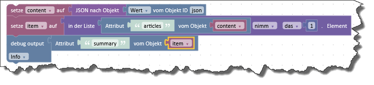

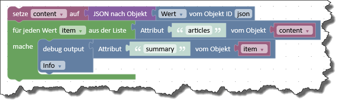

                                M-A-X
                                Danke euch zweien.
                                Es geht mir immer nur um den aktuellsten Eintrag (also bei der 0).
                                Aber so klappt es nicht: (siehe log)
                                und das Blockly von @Codierknecht scheint mir auch alle summarys auszulesen? "für jeden Wert...".

                                  Danke euch zweien.
                                  dann zeig mal was du da als Quelle versteckst

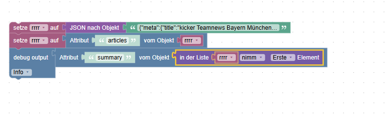

                                    @m-a-x
                                    so gehts:
                                    <block xmlns="https://developers.google.com/blockly/xml" type="lists_getIndex" id="#2pL/`ye;9:e;HzQ]n)f" x="465.20420837402344" y="181.7924346923828">
                                      Dann nimm halt nur das erste Element:
                                        M-A-X
                                        Hier die URL, die ich im RSS Adapter hinzugefügt habe:
                                        https://newsfeed.kicker.de/team/fc-bayern-muenchen
                                        Daraus entstand der obere "Code" als Objekt (den hab ich nur aus den Objekten kopiert).

                                          liv-in-skyL Offline
                                          liv-in-skyL Offline
                                          liv-in-sky
                                          @codierknecht er will ja immer das neuste element haben - oder habe ich das falsch verstanden
