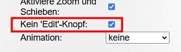

                        • bahnuhr
                          bahnuhr Forum Testing Most Active @Haifeif 0 last edited by bahnuhr
                          @haifeif-0 sagte in VIS FLOAT Verbindung Rückwärts:
                          @bahnuhr Hab ich gerade, auch nix gefunden.
                          ich schon!
                          Könnte doch dies sein.
                          Ich finde dies aber nicht schön.
                          Haifeif 0 1 Reply Last reply Reply Quote 1

                            • Haifeif 0
                              Haifeif 0 @Haifeif 0 last edited by
                              @haifeif-0 Funktioniert! Wenn ich in Vis auf Quelle gehe und in der langen URL angabe nach &noedit= suche und das true durch false ersetze, erscheint beim Aufruf der Grafik oben rechts ein dunkelblaues Symbol. Das ist der Link in den Editor! Warum das aber machmal an und manchmal aus ist? Keine Ahnung. Ebenso finde ich keine korrespondierende Einstellung.
                              • Haifeif 0
                                Haifeif 0 @bahnuhr last edited by
                                @bahnuhr Stimmt! Augen auf hilft! Alles klar, wieder was gelernt.
                                Danke, schönen Abend noch!
