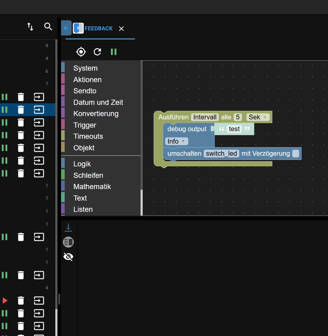

    Ich steh hier wie der Ochs vorm Berg: Mein Blockly "debug output" tut nicht mehr.
    Beispiel: Simples Skript:
    Die LED schaltet einwandfrei, aber keine Debug Meldung. Weder im Skript Editor, noch im Log. Hab auch die anderen Level (Debug/Warning/Error) ausprobiert, nix.
    Was mach ich falsch?

      @haifeif-0 wo ist der Trigger und wann wird das Intervall wieder gestoppt bevor es erneut gestartet wird und sich dadurch verknotet?
      Logstufe debug wird sowieso nur im großen log angezeigt, und auch nur dann, wenn die Instanz selber auf Logstufe debug geytellt wurde

        @haifeif-0 sagte in Kein debug output:
        Es gab in einigen Versionen des JavaScript-Adapters das Problem, dass das Log-Fenster leer bleibt. Welche Version nutzt Du denn genau? Könnte man sehen, wenn der Screenshot nicht abgeschnitten wäre...
        Du schreibst ja im Loglevel info. Damit wird die Meldung logischerweise nicht mehr dargestellt, wenn Du das Loglevel der Instanz auf Warning oder Error stellst. Grundlagen anschauen...

          @homoran Ich habe das nur als Test - Beipiel genommen, da in keinem meiner existierenden Skripte das debug output funktioniert. Um Deine Frage präzise zu beantworten: Es gibt keinen Trigger, das (Test-) Skript läuft ständig. Und ich habe alle level ausprobiert, den Screenshot hab ich gemacht, als info dran war.

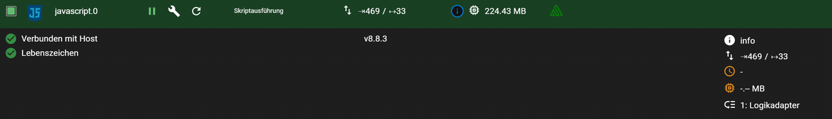

            Auf welchem Loglevel steht denn die JavaScript-Instanz?
            Haifeif 0H 1 Antwort Letzte Antwort

              @haus-automatisierung V 8.8.3
                Info
                    der zeigt nie debug an!
                    erst ab info aufwärts

                      @homoran Ich habe seit gestern nix geändert, und gestern tat alles wie immer. Heute will ich ein Skript anpassen, und debug output tut nicht mehr. Also probiere ich, das Problem zu finden und zu lösen. Nach etlichen, diversen versuchen gebe ich auf und frage das Forum.

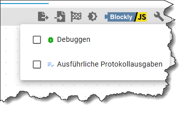

                          @haifeif-0
                          hast Du hier etwas angehakt?

                              @codierknecht sagte in Kein debug output:
                              Würde nix ändern

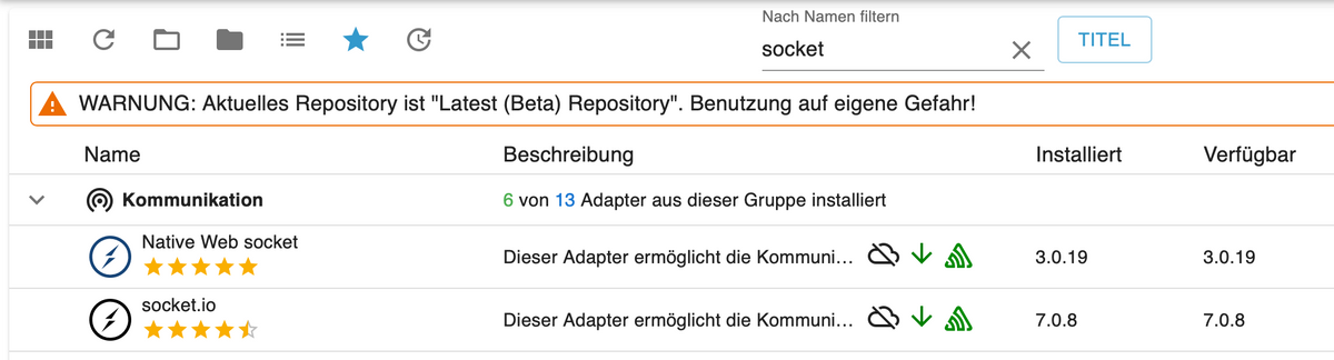

                                  Die Verbindung erfolgt über socketio (genau wie beim Admin-Adpater z.B. auch). Welche Versionen sind da installiert?
