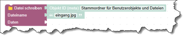

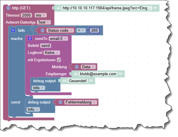

    Statt mit "exec" zu arbeiten könnte auch der httpGet-Block funktionieren. Da nimmt man dann das gelieferte Ergebnis und klöppelt das direkt an den Senden-Block. Spart dann auch die Hantiererei mit Dateien.
    Das Prinzip
    Käme auf einen Versuch an und benötigt vermutlich noch einige Anpassungen.
    Zur Not kann man auch hier noch das Zwischenspeichern als Datei einbauen:
