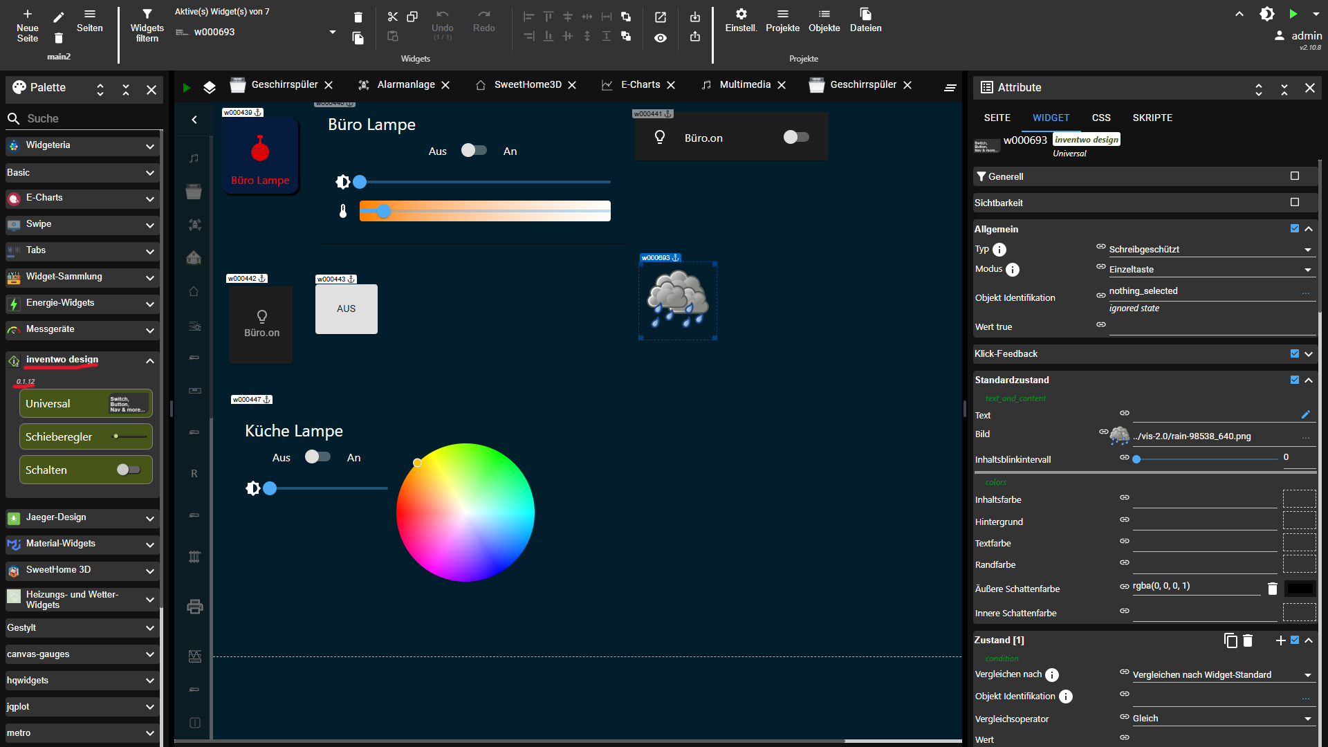

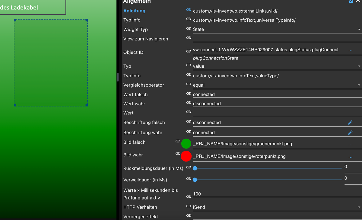

      ich nutze die VIS2, bei VIS-Inventwo. Leider werden mir dann die Bilder für wahr / falsch nicht angezeigt. Was macht falsch? Es ist egal, welcher Datenpunkt oder Bild.

        @longbow es sieht so aus, als gäbe es das anzuzeigende Bild nicht oder der Pfad stimmt nicht.
        Mal bitte die Daten zeigen.

          Meinst Du so?

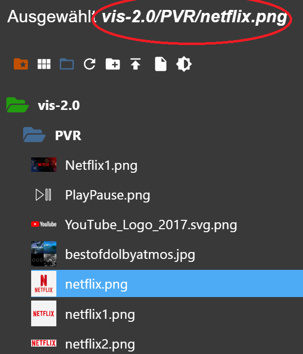

            @longbow und die beiden png Dateien sind auch unter dem angegebenen Pfad da? Pfad per Hand oder durch Auswahl eintragen lassen?

              Sie werden doch anzeigt, ich habe Sie über die Auswahl ausgewählt. Und Ja, sie sind da in diesem Verzeichnis.

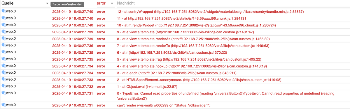

              Es kommen noch folgende Fehlermeldungen:

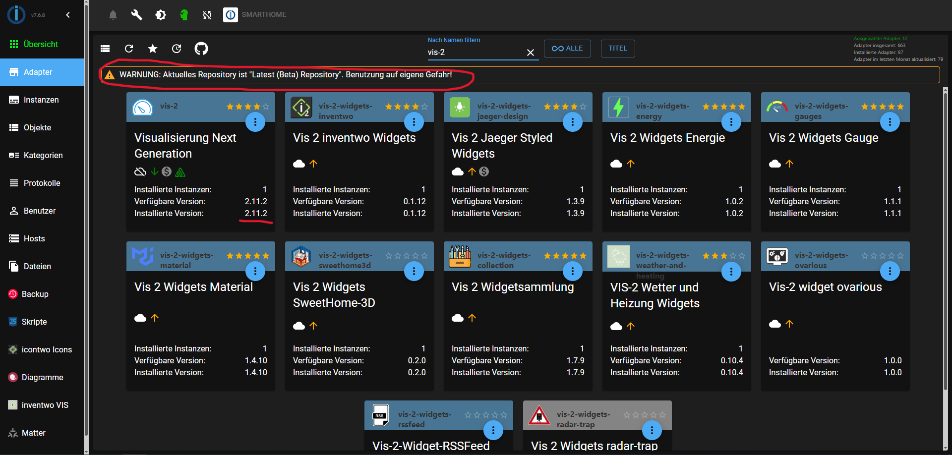

                @longbow OK, dann mal die Versionen listen von web, vis-2, admin, js-controler
                ein
                iob diag
                könnte nützlich sein.

                              • sigi234
                                sigi234 Forum Testing Most Active @Longbow last edited by sigi234
                                @longbow
                                Hast du ein neues Projekt für Vis2 erstellt,oder es von Vis1 importiert?
                                https://forum.iobroker.net/topic/74773/vis-vis-2-übersicht-widgetkompatibilität/2?_=1745102755925#
                                Longbow 1 Reply Last reply Reply Quote 0
                                • Longbow
                                  Longbow @sigi234 last edited by
                                  @sigi234
                                  Guten Morgen
                                  Nein meines Projekt begonnen.
                                  Gibt es keine Alternative oder wodran kann es liegen?
                                  Frohe Ostern
                                  sigi234 1 Reply Last reply Reply Quote 0

                                    Eventuell mal die Betaversion von Vis2 installieren?
                                    Wenn du ein Testsystem hast und dein System gesichert ist.

                                    • Longbow
                                      @sigi234
                                      Wie meinst du das mit Beta Vis-2? Hab VIS2 installiert.
                                      sigi234 2 Replies Last reply Reply Quote 0
                                      • sigi234
                                        @longbow
                                        Hast du die Inventwo Widgets auch als Vis2 Version installiert?

                                          • Longbow
                                            Longbow @sigi234 last edited by Longbow
                                            @sigi234 Bei mir heiß es nur vis-inventwo hab es gerade gelöscht und auch wieder neu installiert.
                                            Hab die gleiche Versionsnummer wie Du, aber es geht nicht....
                                            Hab auf dem Proxmox Server ein neue Version von Iobroker installiert. Und VIS-2 vom Hause gleich mit.
                                            Das gleich spiel, also wie geht es euch mit dem Adapter Inventwo Widget? Zeigt bei Euch das Bild an?
                                            Es muss ein Fehler mit Bildern sein, die man haben möchte, denn Symbole gehen 😞
                                            Ro75 1 Reply Last reply Reply Quote 0
