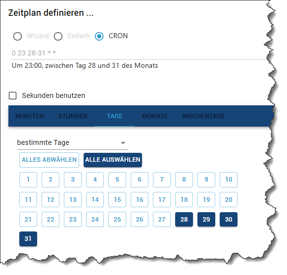

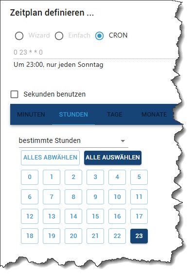

      @ubecker
      Fall 1:
      Fall 2 => Prüfen, ob der nächste Tag der erste ist.

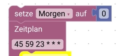

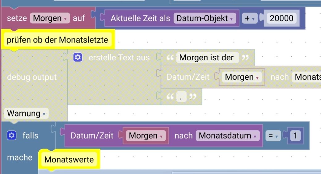

        @ubecker sagte in Zeitplan Woche immer Sonntags um 23:00 Uhr:
        Weiter nächste Aktion jeden letzen Tag des Monats auch um 23:00 Uhr.
        ich mache das um
        mit
        um 23:00 die addierte Zeit ggf. verlängern

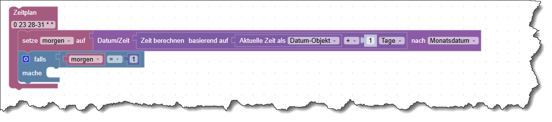

          @ubecker
          Fall1:
          Fall2:
          Im Trigger musst Du dann prüfen, ob der nächste Tag (also Tagesdatum + 1 Tag) der 1. ist.
          Eine direkte Funktion für "letzter des Monats" gibt es nicht.
