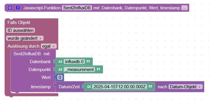

            stenmic @Andreas 9 last edited by stenmic
            @andreas-9
            so kannst du manuell Daten nach InfluxDB2 schreiben.
            timestamp in der Zukunft ist natürlich möglich.
            Ich nutze das für die Solcast Prognose fürn nächsten Tag.
            Blockly:
             <variables>
               <variable id=",:{hr%rjz2^[24zr^p7a">Datenbank</variable>
               <variable id="Dlo+1PLQemZy?.iB}=Lx">Datenpunkt</variable>
               <variable id="(QRDIt)0edV4EIK+koiO">Wert</variable>
               <variable id=".Et{LjN`7`SMLUgK-W,P">timestamp</variable>
             </variables>
             <block type="procedures_defcustomnoreturn" id="bWK`G{.=CsgMCevgYtUA" x="-112" y="13">
               <mutation statements="false">
                 <arg name="Datenbank" varid=",:{hr%rjz2^[24zr^p7a"></arg>
                 <arg name="Datenpunkt" varid="Dlo+1PLQemZy?.iB}=Lx"></arg>
                 <arg name="Wert" varid="(QRDIt)0edV4EIK+koiO"></arg>
                 <arg name="timestamp" varid=".Et{LjN`7`SMLUgK-W,P"></arg>
               </mutation>
               <field name="NAME">Sent2InfluxDB</field>
               <field name="SCRIPT">c2VuZFRvKERhdGVuYmFuaywgJ3N0b3JlU3RhdGUnLCB7DQogICAgaWQ6IERhdGVucHVua3QsDQogICAgc3RhdGU6IHt0czogdGltZXN0YW1wLA0KICAgIHZhbDogV2VydCwNCiAgICBhY2s6IHRydWUsDQogICAgZnJvbTogImphdmFzY3JpcHQuMCIsDQogICAgcTogMH19KTs=</field>
             </block>
             <block type="on" id="?)2%fU/_=;SjvXtJWEgS" x="-112" y="63">
               <field name="OID">ID auswählen</field>
               <statement name="STATEMENT">
                 <block type="procedures_callcustomnoreturn" id="K|`4Rwsp:OGK^lG/fyiK">
                   <mutation name="Sent2InfluxDB">
                     <arg name="Datenbank"></arg>
                     <arg name="Datenpunkt"></arg>
                     <arg name="Wert"></arg>
                     <arg name="timestamp"></arg>
                   </mutation>
                   <value name="ARG0">
                     <block type="text" id="*t/+=tEHfwMLx,Fv.xB+">
                       <field name="TEXT">influxdb.0</field>
                     </block>
                   </value>
                   <value name="ARG1">
                     <block type="text" id="lvQN)7R3YJwIKdTMIB/s">
                       <field name="TEXT">_measurement</field>
                     </block>
                   </value>
                   <value name="ARG2">
                     <block type="math_number" id="$g2SHGNScBrEzpn9U8-%">
                       <field name="NUM">0</field>
                     </block>
                   </value>
                   <value name="ARG3">
                     <block type="time_get" id="{i418$+K(_gV~8)iEohh">
                       <field name="OPTION">object</field>
                     </block>
                   </value>
                 </block>
               </statement>
             </block>
            </xml>
            Fuktion:
            sendTo(Datenbank, 'storeState', {
               state: {ts: timestamp,
               val: Wert,
               ack: true,
               from: "javascript.0",
               q: 0}});
            das würde auch gehen:
            A 2 Replies Last reply Reply Quote 0
            • A
              Andreas 9 @stenmic last edited by
              @stenmic Das ist super! Hab mir schon gedacht, dass das so in etwa gehen muss. Ich probiere das gleichfalls aus. Vielen Dank!
              • A
                @stenmic Toll! Funktioniert!!! 🙂
                Vielen Dank nochmals! 😂

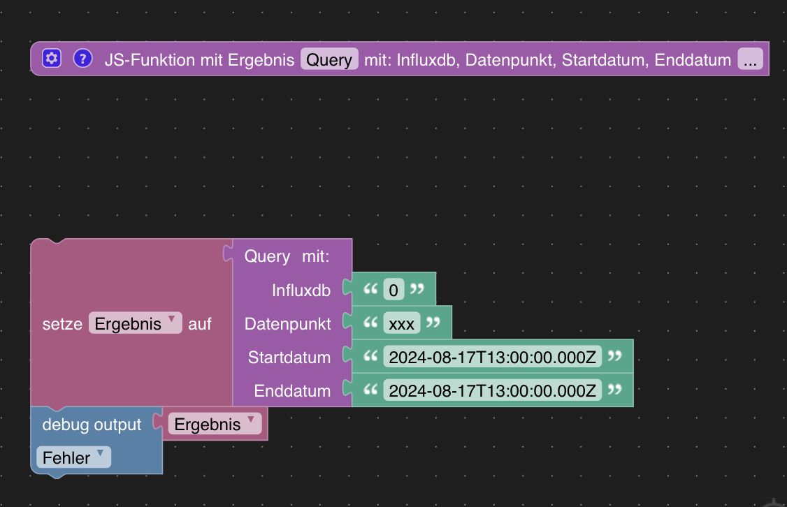

                        • S
                          stenmic @MartinP last edited by stenmic
                          @martinp ne, der Token ist im Adapter 🙂
                          Blockly
                           <variables>
                             <variable id="0grn+ZZ^A{TEgVTYs)x4">Influxdb</variable>
                             <variable id="7h*q~fZDx{Qg;bxZv02f">Datenpunkt</variable>
                             <variable id="bU67QEX4Pg0|ofer{R)T">Startdatum</variable>
                             <variable id="{fo.)eP%`achV^,#lu7p">Enddatum</variable>
                             <variable id="FY32ON^[.^(}pN3d25;j">Ergebnis</variable>
                           </variables>
                           <block type="procedures_defcustomreturn" id="^3P(QTQ]b)r44*Ap2[$s" x="138" y="-862">
                               <arg name="Influxdb" varid="0grn+ZZ^A{TEgVTYs)x4"></arg>
                               <arg name="Datenpunkt" varid="7h*q~fZDx{Qg;bxZv02f"></arg>
                               <arg name="Startdatum" varid="bU67QEX4Pg0|ofer{R)T"></arg>
                               <arg name="Enddatum" varid="{fo.)eP%`achV^,#lu7p"></arg>
                             </mutation>
                             <field name="NAME">Query</field>
                             <field name="SCRIPT">DQp2YXIgZXJnZWJuaXM7DQpzZW5kVG8oJ2luZmx1eGRiLicrSW5mbHV4ZGIrJycsICdkZWxldGVSYW5nZScsIFsNCiAgICB7aWQ6ICcnK0RhdGVucHVua3QrJycsIHN0YXJ0OiAnK1N0YXJ0ZGF0dW0rJywgZW5kOiAnK0VuZGRhdHVtKyd9DQpdLCANCg0KZnVuY3Rpb24gKHJlc3VsdCkgew0KICAgIGlmIChyZXN1bHQuZXJyb3IpIHsNCiAgICAgICAgY29uc29sZS5lcnJvcihyZXN1bHQuZXJyb3IpOw0KICAgIH0gZWxzZSB7DQogICAgICAgIC8vIHNob3cgcmVzdWx0DQogICAgICAgIC8vIGNvbnNvbGUubG9nKCdSb3dzOiAnICsgSlNPTi5zdHJpbmdpZnkocmVzdWx0KSk7DQogICAgICAgIGVyZ2VibmlzID0gSlNPTi5zdHJpbmdpZnkocmVzdWx0KTsNCiAgICB9DQp9KTsNCmF3YWl0IHdhaXQoMTAwMCk7DQpyZXR1cm4gZXJnZWJuaXM7DQo=</field>
                           </block>
                           <block type="variables_set" id="Qpo#umj?Zy%]d6sR7az+" x="138" y="-792">
                             <field name="VAR" id="FY32ON^[.^(}pN3d25;j">Ergebnis</field>
                             <value name="VALUE">
                               <block type="procedures_callcustomreturn" id="~HE?3SQL+/75:(Ix}#^V">
                                 <mutation name="Query">
                                   <arg name="Influxdb"></arg>
                                   <arg name="Startdatum"></arg>
                                   <arg name="Enddatum"></arg>
                                 </mutation>
                                 <value name="ARG0">
                                   <block type="text" id="=4LUZp0ul,`Gc[P6~=Si">
                                     <field name="TEXT">0</field>
                                   </block>
                                 </value>
                                 <value name="ARG1">
                                   <block type="text" id="SZ[VuOHvHspXe~`(~DKe">
                                     <field name="TEXT">xxx</field>
                                   </block>
                                 </value>
                                 <value name="ARG2">
                                   <block type="text" id="5iMW`#nn-(+}AY5A%5+f">
                                     <field name="TEXT">2024-08-17T13:00:00.000Z</field>
                                   </block>
                                 </value>
                                 <value name="ARG3">
                                   <block type="text" id="hra#F(}ld5]Ul1Nw!n%3">
                                   </block>
                                 </value>
                               </block>
                             </value>
                             <next>
                               <block type="debug" id="dBD/LU,q,`5r:-U]Y/Cy">
                                 <field name="Severity">warn</field>
                                 <value name="TEXT">
                                   <shadow type="text" id="/4edf?_}em?hla,K)f!a">
                                   </shadow>
                                   <block type="variables_get" id="Rovd}jR]w[OI3]21#V]c">
                                   </block>
                                 </value>
                               </block>
                             </next>
                           </block>
                          </xml>
                          Funktion
                          var ergebnis;
                          sendTo('influxdb.'+Influxdb+'', 'deleteRange', [
                             {id: ''+Datenpunkt+'', start: '+Startdatum+', end: '+Enddatum+'}
                          function (result) {
                             if (result.error) {
                                 console.error(result.error);
                             } else {
                                 // show result
                                 // console.log('Rows: ' + JSON.stringify(result));
                                 ergebnis = JSON.stringify(result);
                          await wait(1000);
                          return ergebnis;
                          657
