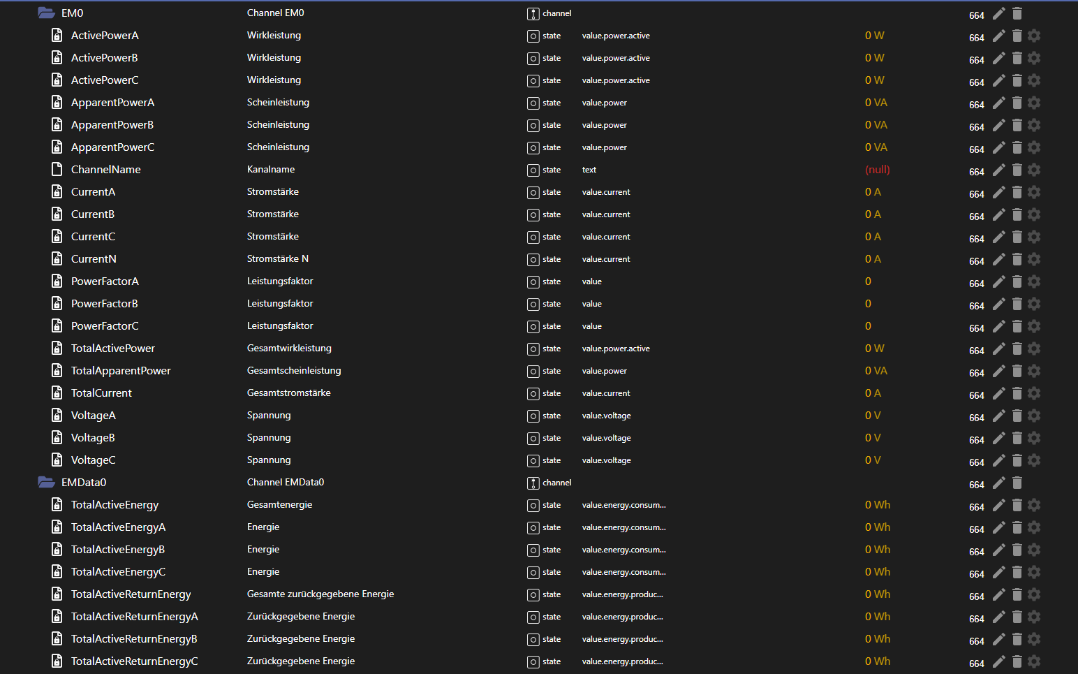

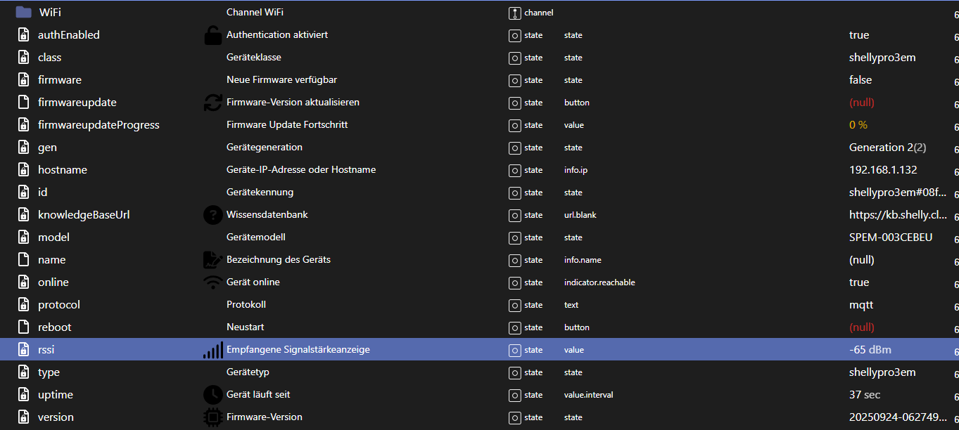

Bekommst du gar keine Werte (also auch keine Spannunge, Stromstärke, etc.) angezeigt oder werden nur die Leistungswerte nicht angezeigt?
So sieht das bei mir aus. Alles in orange
Allerdings empfange ich andere Daten zum Gerät selber per MQTT. Es muß also irgendwie funktionieren

Danke alles klar - ist ein BUG.
Der Objektbaum passt zum threephase mode - du verwendest aber monophase.
Ich hab mit dem shelly pro 3EM G63 getestet (den hab ich verfügbar). Beim Clonen hab ich die mode Abfrage beim 3EM (ohne g63) vergessen. Ist beim Alpha Test offensichtlich niemand aufgefallen. Na ja - kann ja nicht kjeder alle Geräte haben und dann noch alpha SW drauf lassen.
Fix kommt asap.
Soryr.

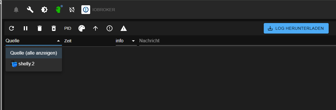

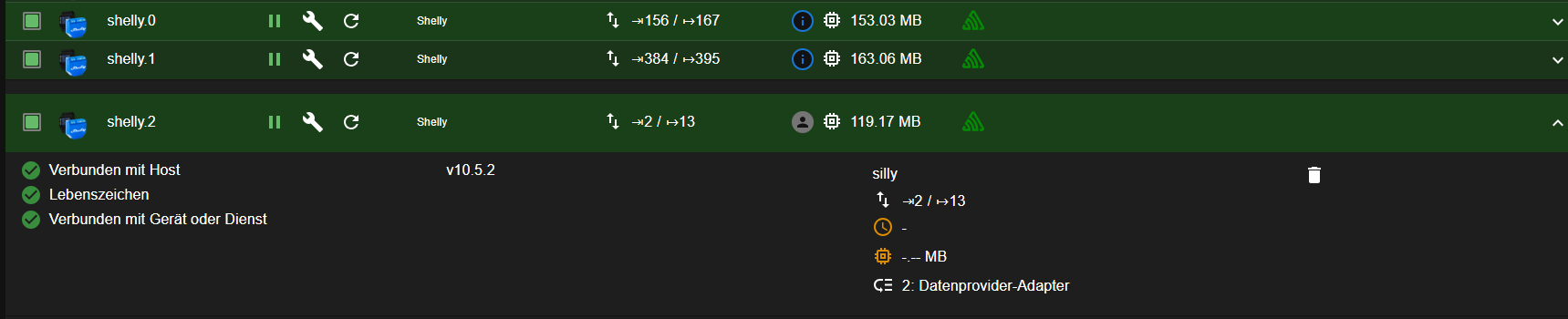

Eine neue Instanz ist angelegt und das Gerät ist verbunden, Log kommt ( muss nur warten bis der Fehler auftritt ).
@mcm1957
Durch das Loglevel silly werden die Fehler trotzdem sichtbar? Durch das umstellen der Shelly Instanz 2 zeigt das Log viel weniger an als vorher im Info Modus. -
@mcm1957
Durch das Loglevel silly werden die Fehler trotzdem sichtbar? Durch das umstellen der Shelly Instanz 2 zeigt das Log viel weniger an als vorher im Info Modus.@Shadowhunter23 sagte in Test Adapter Shelly 10.5.x (LATEST / BETA):
@mcm1957
Durch das Loglevel silly werden die Fehler trotzdem sichtbar? Durch das umstellen der Shelly Instanz 2 zeigt das Log viel weniger an als vorher im Info Modus.Das versteh ich nicht. Bei Loglevel SILLY wird definitiv viel mehr gelogged als im Mode info. Silly beinhaltet sille, debug, info, warn und error logs. Debug beinhaltet debug, info, warn und error log - schaltet also silly logs aus. usw.
Dieses Log entsteht wenn der shelly.2 auf info Log steht, es kommen ein paar Meldungen:
admin.0 2026-01-19 15:42:02.091 info ==> Connected system.user.admin from ::ffff:192.168.0.177 fullybrowser.0 2026-01-19 15:37:52.168 info 🗸 192.168.0.77: Command screenOn successfully set to true fullybrowser.0 2026-01-19 15:37:52.158 info 🗸 192.168.0.77: Command stopScreensaver successfully set to true fullybrowser.0 2026-01-19 15:36:22.119 info 🗸 192.168.0.77: Command stopScreensaver successfully set to true fullybrowser.0 2026-01-19 15:36:22.119 info 🗸 192.168.0.77: Command screenOn successfully set to true fullybrowser.0 2026-01-19 15:36:21.516 info 🗸 192.168.0.77: Command stopScreensaver successfully set to true fullybrowser.0 2026-01-19 15:36:21.516 info 🗸 192.168.0.77: Command screenOn successfully set to true host.iobroker 2026-01-19 15:30:10.894 info instance system.adapter.ical.0 having pid 113926 terminated with code 0 (NO_ERROR) ical.0 2026-01-19 15:30:10.384 info Terminated (NO_ERROR): Without reason host.iobroker 2026-01-19 15:30:08.570 info instance system.adapter.ical.1 having pid 113910 terminated with code 0 (NO_ERROR) ical.1 2026-01-19 15:30:08.057 info Terminated (NO_ERROR): Without reason ical.0 2026-01-19 15:30:04.916 info starting. Version 1.19.2 in /opt/iobroker/node_modules/iobroker.ical, node: v22.22.0, js-controller: 7.1.0 host.iobroker 2026-01-19 15:30:04.021 info instance system.adapter.ical.0 in version "1.19.2" started with pid 113926 ical.1 2026-01-19 15:30:00.920 info starting. Version 1.19.2 in /opt/iobroker/node_modules/iobroker.ical, node: v22.22.0, js-controller: 7.1.0 host.iobroker 2026-01-19 15:30:00.015 info instance system.adapter.ical.1 in version "1.19.2" started with pid 113910 fullybrowser.0 2026-01-19 15:28:11.946 info 🗸 192.168.0.77: Command screenOn successfully set to true fullybrowser.0 2026-01-19 15:28:11.946 info 🗸 192.168.0.77: Command stopScreensaver successfully set to true fullybrowser.0 2026-01-19 15:26:42.679 info 🗸 192.168.0.77: Command stopScreensaver successfully set to true fullybrowser.0 2026-01-19 15:26:42.679 info 🗸 192.168.0.77: Command screenOn successfully set to true fullybrowser.0 2026-01-19 15:26:41.952 info 🗸 192.168.0.77: Command screenOn successfully set to true fullybrowser.0 2026-01-19 15:26:41.944 info 🗸 192.168.0.77: Command stopScreensaver successfully set to true fullybrowser.0 2026-01-19 15:24:22.059 info 🗸 192.168.0.77: Command stopScreensaver successfully set to true fullybrowser.0 2026-01-19 15:24:22.058 info 🗸 192.168.0.77: Command screenOn successfully set to true admin.0 2026-01-19 15:23:32.809 info <== Disconnect system.user.admin from ::ffff:192.168.0.187 adminStelle ich den shelly.2 auf silly Log dann sehe ich von diesen Einträgen nichts mehr.
Ähmm - die gezeigten Meldung stammen aber nicht vom Shelly adapter sondern von fullybrowser. Zu dem Adapter kann ich nichts sagen.
Änderungen an den Einstellungen des Shelly Adapters sollten aber keinen EInfluss auf andere Adapter haben.Schau zuerst mal warum da absolut nichts vom Shelly gelogged wird. Hast du ev. bei der Anzeige der Logs einen Filter aktiv?
Sobald ich den shelly.2 auf silly stelle ist von den info Meldungen der anderen Adapter nichts mehr zu sehen im Log:
Das Log ist sozusagen leer von allen anderen Instanzen:
