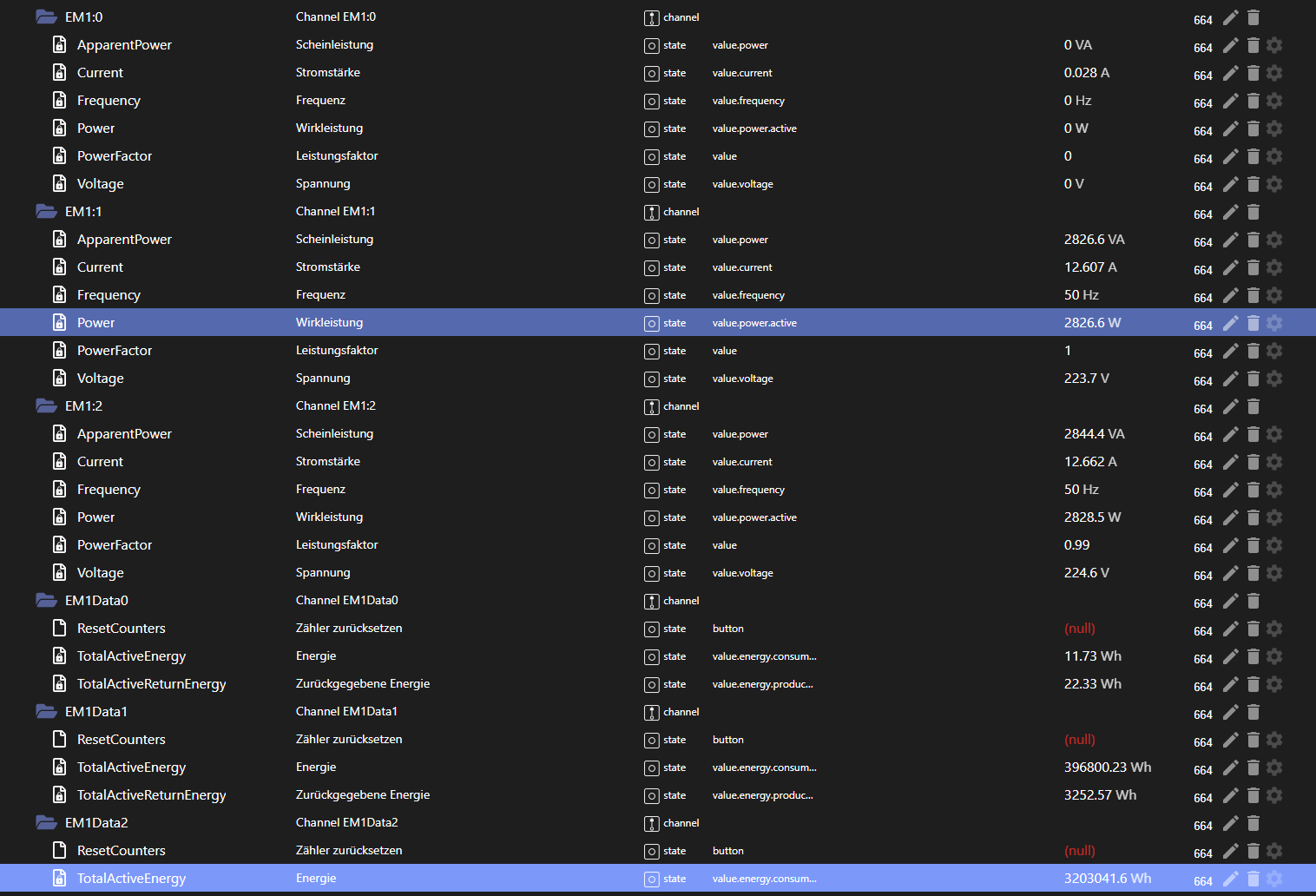

                          martinschm
                          schrieb am zuletzt editiert von martinschm
                          #73
                          @mcm1957 sagte in Test Adapter Shelly 10.5.x (LATEST / BETA):
                          triphase oder monophase Profil?
                          Monophase.
                          Bekommst du gar keine Werte (also auch keine Spannunge, Stromstärke, etc.) angezeigt oder werden nur die Leistungswerte nicht angezeigt?
                          So sieht das bei mir aus. Alles in orange
                          Allerdings empfange ich andere Daten zum Gerät selber per MQTT. Es muß also irgendwie funktionieren
                          Hast du ALLE Häkchen gesetzt wie in der Doku angegeben:
                          https://github.com/iobroker-community-adapters/ioBroker.shelly/blob/master/docs/de/img/shelly_mqtt-gen2.png
                          Ist der Pro 3EM neu oder war er schon mit früheren Releases eingebunden? Hat es dort funktioniert?
                          War bereits früher eingebunden, da hatte ich immer das mqtt prefix Problem, das ihr jetzt gefixt habt.
                          Bitte poste ein log mit Level DEBUG für eine weitere Analyse.
                          haus-automatisierungH mcm1957M 2 Antworten Letzte Antwort

                              martinschm
                              #75
                              @haus-automatisierung sagte in Test Adapter Shelly 10.5.x (LATEST / BETA):
                              @martinschm sagte in Test Adapter Shelly 10.5.x (LATEST / BETA):
                              Wie soll das gehen? Der Shelly kann ja nur mit einem MQTT-Broker verbunden sein. Entweder mit deinem eigenen, oder mit dem Shelly-Adapter.
                              Ich meinte, das Infos zum Gerät per MQTT kommen - und im Objektbaum unter dem Shelly Adapter angezeigt werden - aber keine Leistungsdaten angezeigt werden. Wenn aber Infos zum Gerät, also welches Model, Firmware etc ankommen, dann scheint ja irgendwas zu funktionieren. Ich poste gleich noch das Log, das sieht so aus als kämen da auch Leistungsdaten an
                              • M martinschm
                                Monophase.
                                mcm1957M Online
                                mcm1957M Online
                                mcm1957
                                #76
                                DIESE Daten holt sich der Adapter per HTTPS.
                                Das Fehlerbild sieht für mich so aus als ob die mqtt Einstellungen nicht passen. Ist der Port (1884 ist am Shelly eingestellt) und die IP sicher richtig?
                                Support Repositoryverwaltung.

                                  martinschm
                                  #77
                                  shelly.0

                                  Mir sind diese Einträge zum 3EM aufgefallen
                                  shelly.0
                                  2025-12-28 18:28:41.699	debug	[httpIoBrokerState] HTTP request error for 192.168.1.132 (shellypro3em / shellypro3em-08f9e0eb331c / shellypro3em#08f9e0eb331c#1) "/rpc/EM.GetConfig?id=0": 404 Not Found - this can happen if the current device configuration doesn't support this feature.
                                  shelly.0
                                  2025-12-28 18:28:51.848	debug	[MQTT] Publish: 192.168.1.132 (shellypro3em / shellypro3em-08f9e0eb331c / shellypro3em#08f9e0eb331c#1) - topic: shellypro3em/status/em1:2, qos: 1, payload: {"id":2,"voltage":220.2,"current":12.418,"act_power":2720.4,"aprt_power":2736.0,"pf":1.00,"freq":50.0,"calibration":"factory"}
                                  shelly.0
                                  2025-12-28 18:28:51.837	debug	[MQTT] Publish: 192.168.1.132 (shellypro3em / shellypro3em-08f9e0eb331c / shellypro3em#08f9e0eb331c#1) - topic: shellypro3em/events/rpc, qos: 1, payload: {"src":"shellypro3em-08f9e0eb331c","dst":"shellypro3em/events","method":"NotifyStatus","params":{"ts":1766942903.78,"em1:2":{"act_power":2720.4,"aprt_power":2736.0,"current":12.418,"freq":50.0,"pf":1.00,"voltage":220.2}}}
                                  Zusätzlich noch - unabhängig vom 3EM

                                    Danke alles klar - ist ein BUG.
                                    Der Objektbaum passt zum threephase mode - du verwendest aber monophase.
                                    Ich hab mit dem shelly pro 3EM G63 getestet (den hab ich verfügbar). Beim Clonen hab ich die mode Abfrage beim 3EM (ohne g63) vergessen. Ist beim Alpha Test offensichtlich niemand aufgefallen. Na ja - kann ja nicht kjeder alle Geräte haben und dann noch alpha SW drauf lassen.
                                    Fix kommt asap.
                                    Soryr.

                                      #79
                                      Release 10.5.2 steht ab spätestens morgen im LATEST zum Testen zur Verfügung.
                                      • monophase mode für pro3em und pro3em400 wurde (hoffentlich) gefixed.
                                      Vollständigen Changelog gibts da: https://github.com/iobroker-community-adapters/ioBroker.shelly?tab=readme-ov-file#1052-2025-12-28 oder im ersten Posting hier.
                                      Wie immer bitte um Feedback (sowohl "geht" als auch "hab das Problem" sind gern gesehen.
                                      @martinschm
                                      Du kannst - wenn du Zeit und Lust hast - die 10.5.2 ab sofort VON npm (nicht MIT npm) installieren. Im Repo sollte sie ab morgen sein.
                                      Bitte um feedback ob's jetzt geht.
                                        Fix kommt asap.
                                        Soryr.
                                        Hi @mcm1957 ,
                                        mega Dank für den schnellen Fix. Absolut kein Grund sich zu entschuldigen, ist Open Source und ihr entwickelt das in eurer Freizeit. Ich bin happy, das durch eure Arbeit mein Smart Home so viel kann. Kaffee Spende ist unterwegs
                                        Fix hat für mich funktioniert. Daten sind jetzt endlich sichtbar.
