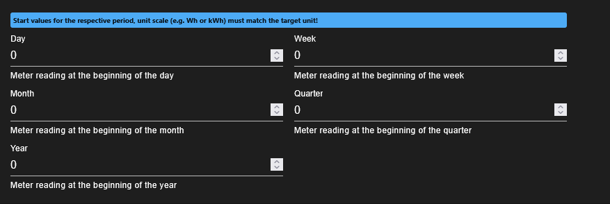

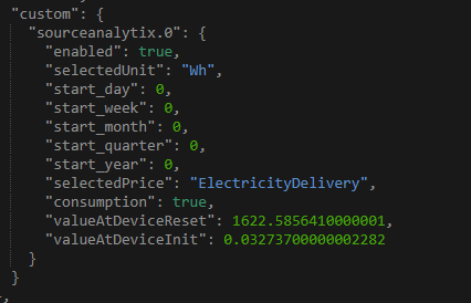

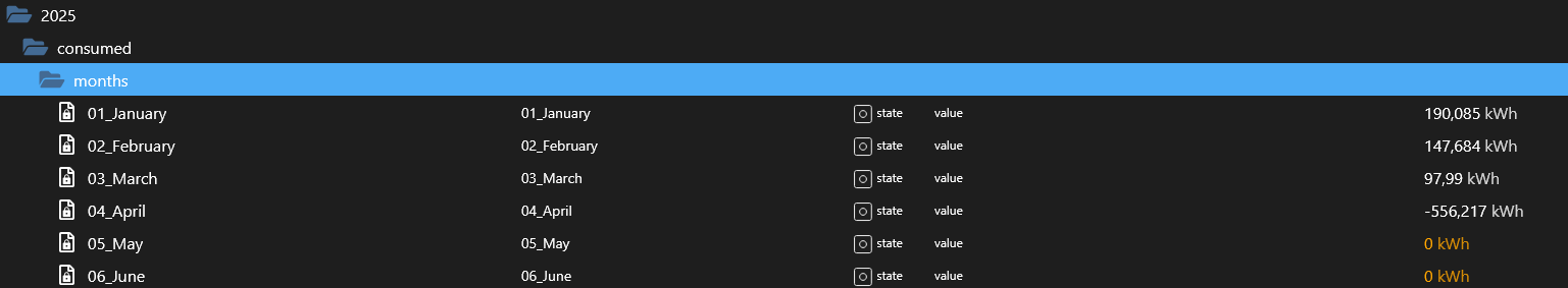

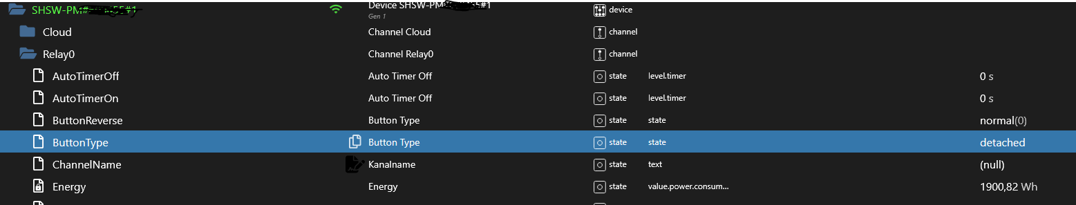

    Hallo
    ich bin aktuell leider wieder sehr entsetzt nach einer Stromabschaltung im kompletten Haus mit vorhierigem Shutdown des IOB was SA wieder daraus macht.
    Ich logge den Stromverbrauch eines Shelly 1 PM über dessen "Energy" Zählerstände.
    Nun nach dem wieder hochfahren des IOB sehe ich folgende Situation:
    Heißt durch die Stromabschaltung im 5/6 April sind die Berechnungen fehlerhaft.
    Schaue ich mir den Datenpunkt an:
    Wurde der Zähler mit 1900Wh nicht zurück gesetzt durch die Stromabschaltung.
    Da ich es erst am 7/8 April bemerkt habe, habe ich ein Backup vom IOB vom 5.04. eingespielt. Ist das passiert, finde ich genau die aktuelle Situation wieder.
    Kann mir bitte jemand dies erklären und einen Tip geben. So auf diese ungewisse Weise ist SA als Langzeitreporting für mich nicht tragbar, da ich es nicht verstehe was hier passiert und somit unzuverlässig wird subjektiv für mich.
    Vielen Dank vorab!

      @dieter_p sagte in Source Analytix korrigieren nach Shutdown?:
      Stromausfall und wieder in Betriebnahme am selben Tag?
      Sollte er aber
      D 1 Antwort Letzte Antwort
      • crunchipC crunchip
        Sollte er aber
        Dieter_P
        @crunchip said in Source Analytix korrigieren nach Shutdown?:
        Ja. Hatte den Hauptschalter für 1,5h umgelegt und vorher den IOB ordentlich runtergefahren um genau so etwas zu vermeiden.
        Sollte er aber
        Oh. Du hast recht. sind ja Wh und keine kWh. die 1900Wh seitdem er wieder Strom hat kommen hin.
        Wie kann ich dann korrigieren?
        Dachte immer SA erkennt so eine Rückstellung eines Zählers automatisch.

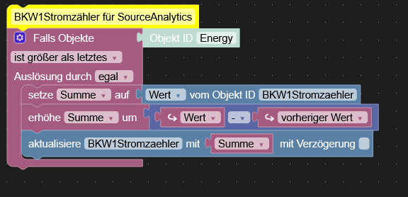

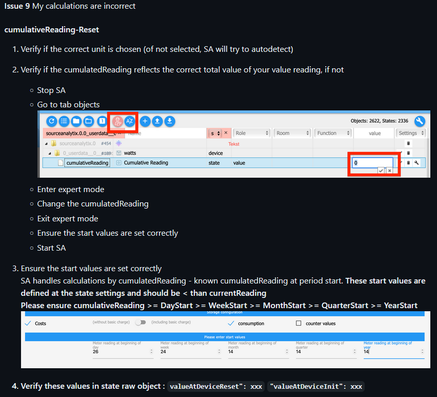

              von Geräten die über die Momentanleistung erfasst werden, haben das aktuelle Problem nicht und sind auch jetzt nach der Stromeinschaltung korrekt. Warum wird dann SA auf Basis von Zählerwerten und nicht Momentanwerten empfohlen?
              Weil der Zählerstand genauer ist, die Watt Zahl wird ja nicht sekündlich übertragen.
              SA hat einen bis dato nicht gefundenen Bug, bei manchen funktioniert die reset Erkennung, bei manchen nicht.
              Aus dem Grund ist zu empfehlen, nicht den original Zähler mit SA zu erfassen, sondern mittels Script in einem eigenen DP zu schreiben, in dem immer nur auf addiert wird und diesen dann mit SA zu erfassen.
              Somit spielt es keine Rolle, ob sich der Zählerstand zurücksetzt.
              SA Datenpunkte korrigieren und Hinweis zum Script wurde im SA Hauptthread schon zig mal durchgekaut
                Danke, muß man wissen und ist ja flott zu erledigen.

                  @dieter_p der Hinweis der Vorgehensweise bei einem device reset ist an erster Stelle im Thread, genauso in der Doku auf Github im Adapter. Schließlich wurde auch von Git installiert und sollte entsprechend auch gelesen werden.(auch ggf die jeweiligen issue)
                  Zum anderen gibt es auch die Forumssuche.
                  (Sorry für meine Art der Schreibweise und ist nicht persönlich, ich habe mittlerweile allerdings schon so oft genau dieses Thema des bereinigen und Vorgehensweise hier im Forum durchgekaut, nicht nur in diesem besagten Thread und da aus persönlichen Gründen mir auch unter anderem aktuell die Zeit fehlt, fallen meine Antworten etwas kürzer aus. Dennoch stelle ich Hinweise das Problem zu lösen und lass nicht hilfesuchende Beiträge unberührt )

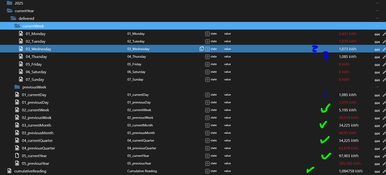

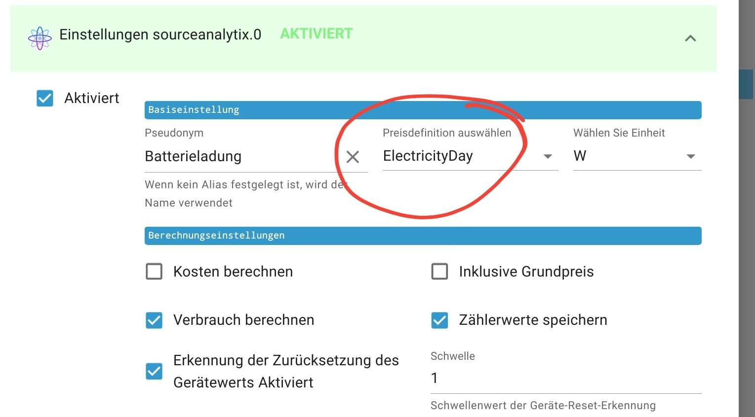

                          Der Effekt ist klar ersichtlich jetzt im April:
                          Komme ich aber mit der Github Erklärung zum setzen des Cumulataive Readings weiter? Der Wert wird ja korrekt gelesen.

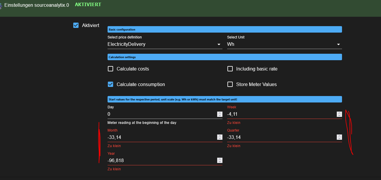

                            @dieter_p Ich hab's noch nie gemacht, und erst nicht verstanden was du genau wolltest.
                            Wenn du den "Zählerstand" aka 'cumulative reading' anpassen willst, ist der gescreenshottete Weg der richtige
                              Cumulataive
                              Diese Werte werden Tagesaktuell geschrieben, passt du das Raw des original DP an, werden diese (current DP´s) zeitgleich neu berechnet, also nichts manuell korrigieren.
                              Alle anderen Dp's werden nach 0:00uhr in die jeweilig anderen Ordner geschrieben, diese kannst du dann manuell korrigieren( auch im Nachgang)

                                  @homoran https://forum.iobroker.net/post/738686
                                  den Zählerstand holt sich SA ja wieder direkt vom jeweiligen Gerät, es muss lediglich das Raw bearbeitet werden und ggf die Startwerte korrigiert werden

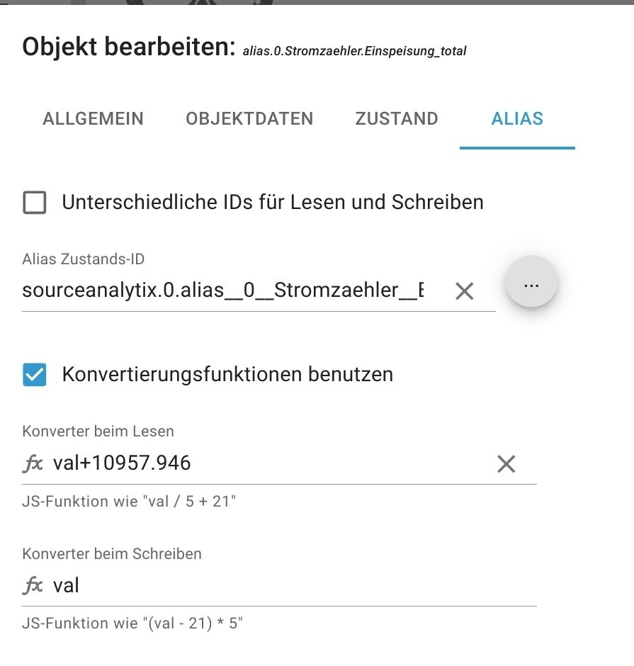

                                        Dann würde ich mit einem Alias arbeiten und dort den Offset addieren lassen

                                          @homoran sein minus im April ist ja auf einem device reset zurückzuführen, welches auch im log erscheint(aber wohl übersehen wurde)
                                          daher auch
