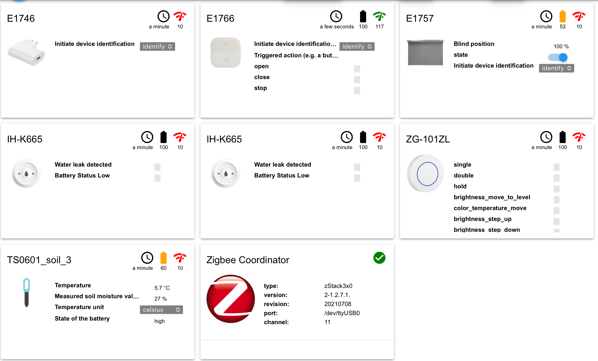

      Seit gestern stehen meine drei Ikea Adapter auf „Identify“ und funktionieren im Zusammenspiel nicht.
      Wenn ich den Button in der oberen Übersicht betätige, werden die Aktionen angezeigt.
      Jemand eine Idee was hier zu tun ist?

            @mireki1975 über diese Einstellung kannst du an den Ikea geästen verschiedene Aktionen triggern - z.bsp. Ein aufleuchten / flackern der Lampen um zu identifizieren welches Gerät das ist.
            Da musst du nichts machen - du kannst.
            A.

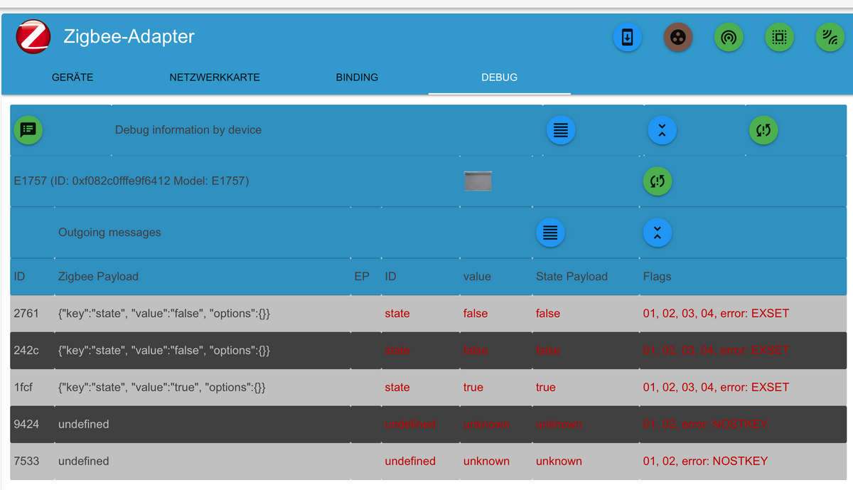

              Ich hab am Rollo mal debug aktiviert und das kommt dabei rum:

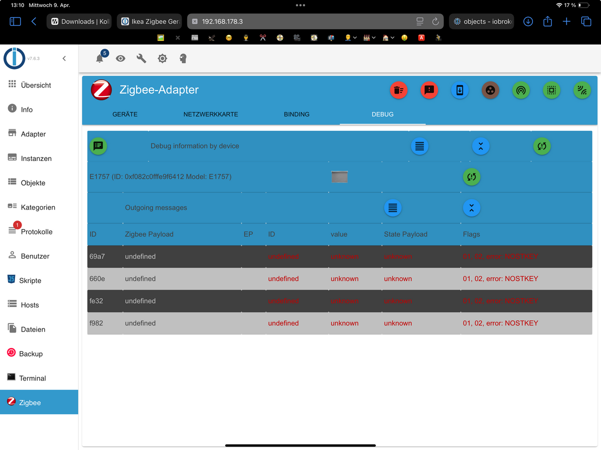

                Zeig mal bitte den Objektbaum von dem Gerät als Screenshot, sowie das Log, wobei du die Nachrichten filtern kannst auf 'beinhaltet 69a7'
                A.
                • M
                  mireki1975 @Asgothian last edited by
                  @asgothian
                  Hoffe das log ist das richtige.
                  Asgothian 1 Reply Last reply Reply Quote 0
                  • Asgothian
                    Asgothian Developer @mireki1975 last edited by
                    @mireki1975 sagte in Ikea Zigbee Geräte stehen auf „Identify“:
                    Nein, aus dem 'echten' Log (Protokoll) des ioBroker, nicht von der Debug-Seite
                    A.
                      @asgothian
                      Da findet er nichts
                      • M
                        mireki1975 @mireki1975 last edited by

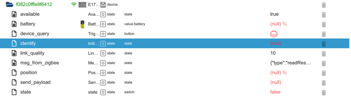

                                      Heute früh bemerkt das YAHKA den Rollo mit 0% - 100% ansteuert.
                                      In den Objekten vom Rollo fehlt auch open und close :
                                      Am besten lösch ich das Ikea zeug mal raus und lerne es neu an.

                                        Asgothian Developer @mireki1975 last edited by Asgothian
                                        Das wird nichts bringen. Die DP Open und Close sind wahrscheinlich 'verschwunden' als du einen state-cleanup durchgeführt hast bzw. als du das Gerät gelöscht und neu eingebunden hast. Ansteuerung des Rollos geht geplant über state (0-100%)
                                        Das mit dem Identify ist ein Nebeneffekt - da es mir offensichtlich nicht gelingt Dir eine Anweisung zu geben der du Folgen kannst bleibt: - ignorier es. Es biete eine Option die Du nicht benötigst, und hat mit dem Rest nichts zu tun.
                                        Du kannst versuchen das Rollo auf dem Tab lokal overrides einzutragen um die gleiche Implementierung wie unter 1.x zu aktivieren. Das geht, oder es geht nicht. (ich hab kein Rollo, ich kann das nicht testen, und ich werde an dem legacy code keine Arbeit versenken)
                                        A.
                                        A.
