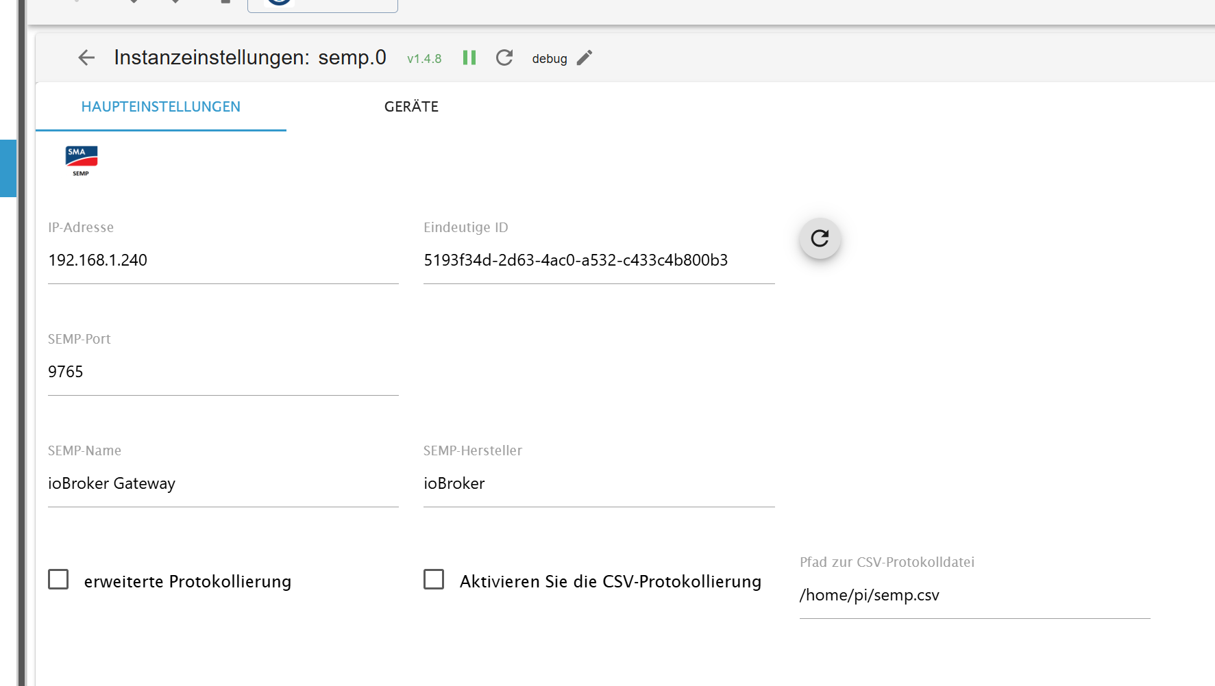

      Hier die Settings vom Adapter:
      die 240 ist die ip vom ioBroker
