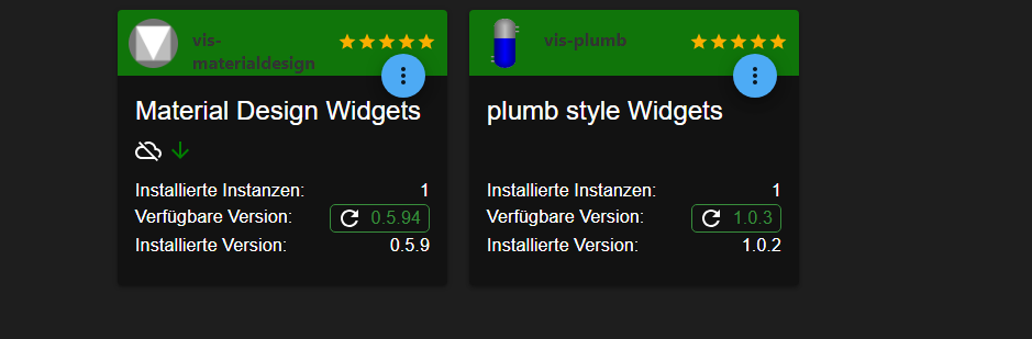

                    • sigi234
                      sigi234 Forum Testing Most Active @mcm1957 last edited by
                      @mcm1957 sagte in Update Adapter schlägt fehl:
                      Bei vis-plumb hat das Repo wirklich einen unsinnigen Wert ausgeliefert.
                      Habe das bei mir auch:
