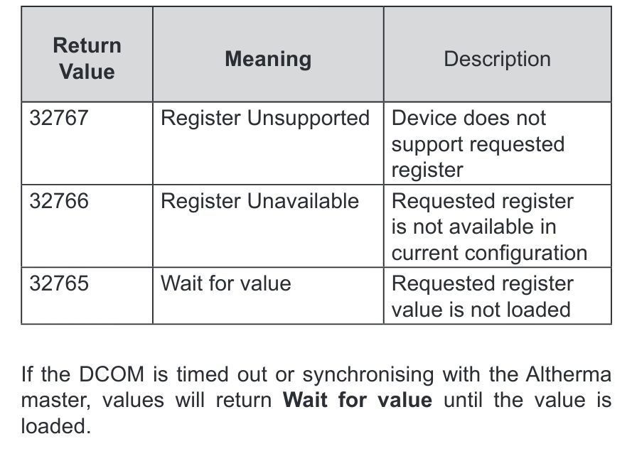

      @jtw sagte in Modbus Adapter - nicht alle Register lesbar...:
      bekomme ich allerdings nur den Wert 4294901760 zurück.
      das klingt nach einem Errorcode
      Sieh mal nach, ob du so etwas in der Art in deiner Anleitung findest:
      J 1 Antwort Letzte Antwort

          @jtw ich fragmal anders
          wozu brauchst du die ??
              in der Tabelle steht R/W aber mit der Bemerkung "Installateur".
              das war nicht die Frage!
              Mir ging es um die Bedeutung der Rückantwort des Gerätes.
              Da du ein 32Bittiges Register hast sind die Werte auch höher als in meinem Beispiel.
              Dor ist es nur 16bit

                  @jtw wir reden aneinander vorbei!
                  Es mag alles richtig sein was du sagst.
                  Aber mir geht es nicht um das Register als solches, sondern um die Antwort, die da kommt.
                  Hast du in der Bedienungsanleitung einen Hinweis was die Antwort
                  4294901760
                  bedeutet??
                  für mich sieht das nach einem Fehletcode aus!
                  ein analoges Beispiel für ein anderes Gerät mit UInt16 Register habe ich zur Verdeutlichung gepostet
                      ich habe Dich jetzt richtig verstanden...
                      jepp!
                      bei mir kommen eben die gelisteten Fehlercodes als Return auf egal welchem Register, wenn dort etwas falsch läuft.
                          Und hast Du eine Idee zu meinem Problem?
                          Das war ja der mutmaßliche Fehlercode.
                          Muss man sich mit dem Modbus Adapter u.U. auf verschiedene Weise "Installateur" oder "Benutzer" einloggen?
                          Natürlich nicht.
                          Aber ggf. kann der Installateur per Passwort am SMA vorübergehend diese Register freischalten
