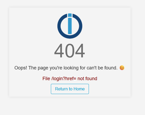

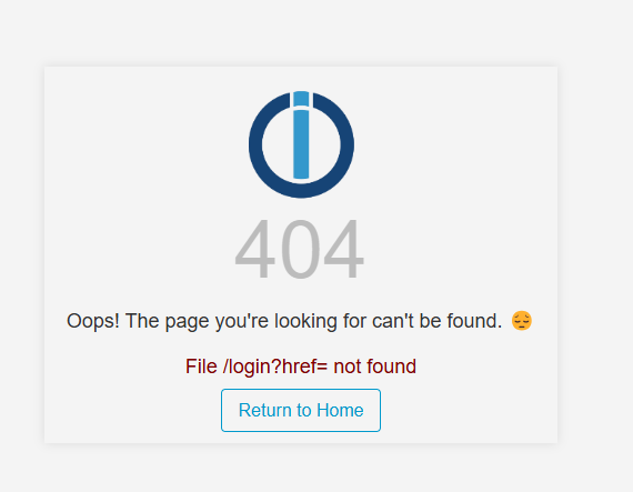

                mpa9
                wrote on last edited by
                bei mir kommt auch die gleiche Fehlermeldung, socket.io [init] Cannot detect user
                nach 2maliger Eingabe von Benutzer und Passwort kommt das:
                wenn ich auf return to home klicke bin ich normal auf meiner Übersicht
                aber mit 2 Einträgen: socket.io [init] Cannot detect user
                Vielleicht hilft das bei der Fehlereingränzung
                1 Reply Last reply

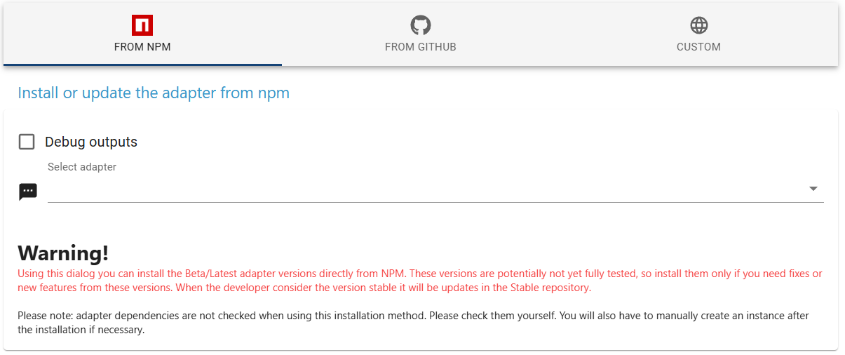

                                    @mcm1957
                                    Merci, wird gerade installiert ;)
                                    Edit:
                                    Installation scheint sich "Tot zu laufen".
                                    Habe in dem Log zur Installation aber auch Probleme gesehen:
                                    gyp info it worked if it ends with ok
                                    gyp info using node-gyp@7.1.2
                                    gyp info using node@20.18.3 | linux | x64
                                    gyp info find Python using Python version 3.11.2 found at "/usr/bin/python3"
                                    gyp ERR! UNCAUGHT EXCEPTION
                                    gyp ERR! System Linux 6.1.0-31-amd64gyp ERR! command "/usr/bin/node" "/opt/iobroker/node_modules/usocket/node_modules/.bin/node-gyp" "rebuild"gyp ERR! cwd /opt/iobroker/node_modules/usocketgyp ERR! node -v v20.18.3gyp ERR! node-gyp -v v7.1.2gyp ERR! Node-gyp failed to build your package.gyp ERR! Try to update npm and/or node-gyp and if it does not help file an issue with the package author.
                                    npm error Cannot destructure property 'package' of 'node.target' as it is null.
                                    npm error A complete log of this run can be found in: /home/iobroker/.npm/_logs/2025-04-07T06_39_08_885Z-debug-0.log
                                    Der Vollständige Log:
                                    admin
                                    v7.6.3
                                    Nach Namen filtern
                                    admin

                                          @gismoh
                                          Die aktuelle LATEST / BETA bekommst du ganz einfach hier:
                                          Lies den roten Text :-)
                                          Alternativ (und für nicht experten empfohlen)
                                          • Repo LATEST auswählen
                                          • Nach Updates suchen klicken
                                          • gewünschte BETA Versionen installieren (nicht alles aktualisiseren - außer das ist ein Testsystem)
                                          • Repo STABLE auswählen
                                          Support Repositoryverwaltung.
                                          Wer Danke sagen will, kann nen Kaffee spendieren: https://paypal.me/mcm1957atiobroker
                                          LESEN - gute Forenbeitrage
