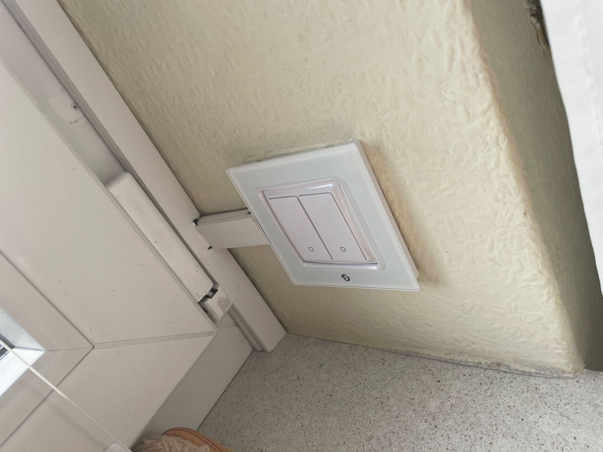

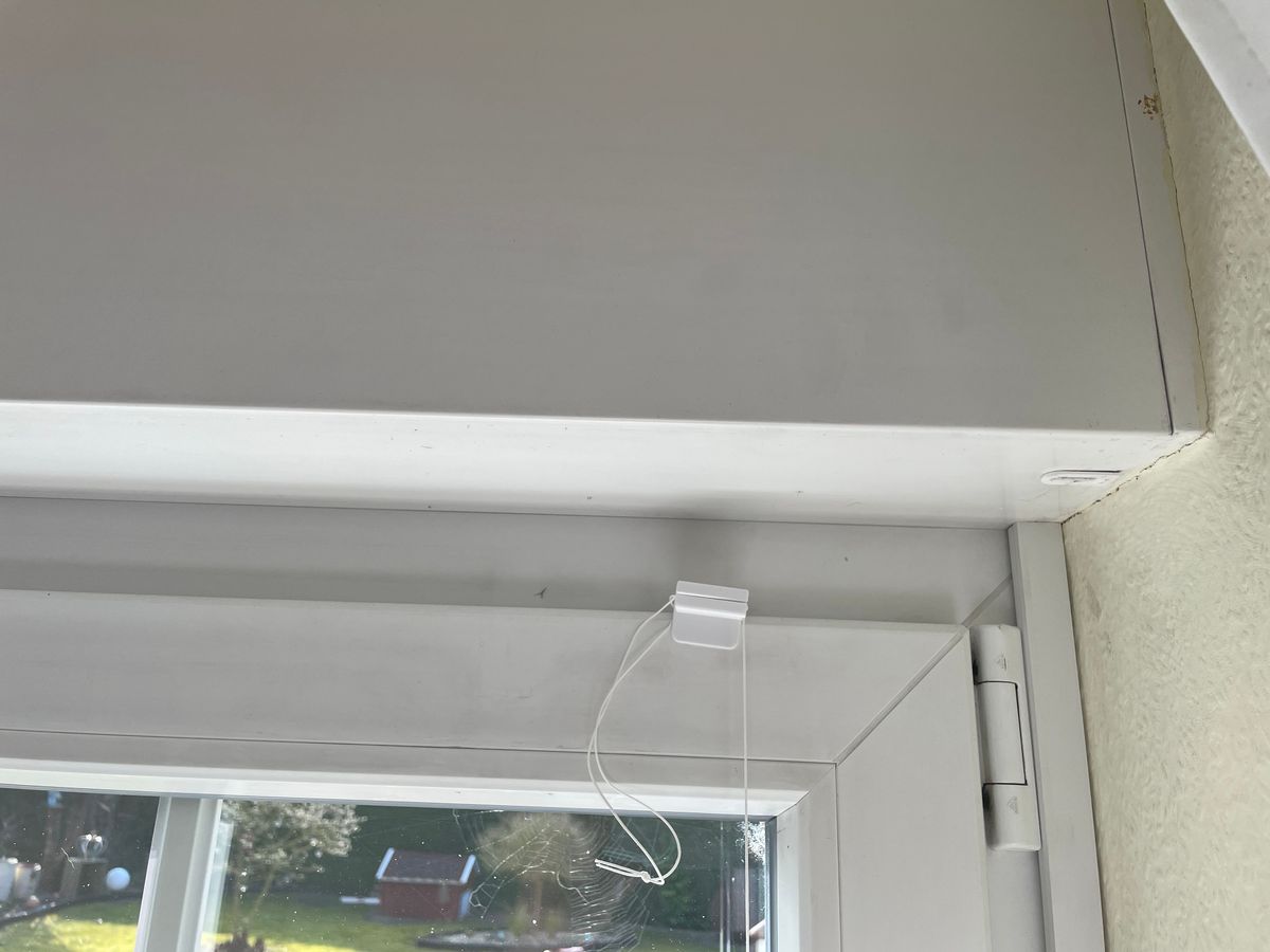

          Vielleicht kleiner Denkanstoss.
          Ich habe von Jalousiescout Motoren gekauft.
          Dann einen 2.5er Shelly und somit smart gemacht .
          Glück war natürlich, dass wir in der Fensterbank Steckdosen haben.
          Aber die Motoren passen eigentlich in die herkömmlichen Bauten.
          Edit :
          Der Kasten ist innen.
          Ganz rechts ein Loch gebohrt . Da das Kabel vom Motor durchgeführt.
          Mit Kabelkanal unsichtbar bis zur Steckdose geführt und da Shelly Switches verbaut .
