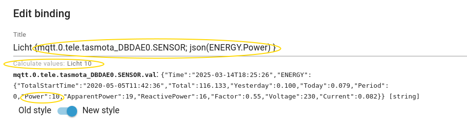

    Nutze in Vis-2 das Styled - States Control Widget, für einen detailierten Schalter einer Tasmota-Steckdose, die über mqtt (iobroker.mqtt) angebunden ist.
    Das Tasmota Device schickt viele Detail-Attribute über einen JSON-String, der mittels der JSON() Funktion sehr leicht geparst werden kann:
    ({mqtt.0.tele.tasmota_DBDAE0.SENSOR;json(ENERGY.Power) })
    Der String der sich im SENSOR-Topic befindet sieht aus wie folgt:
    mqtt.0.tele.tasmota_DBDAE0.SENSOR.val:{"Time":"2025-03-14T08:40:26","ENERGY":{"TotalStartTime":"2020-05-05T11:42:36","Total":116.087,"Yesterday":0.100,"Today":0.033,"Period": 0,"Power": 0,"ApparentPower": 0,"ReactivePower": 0,"Factor":0.00,"Voltage": 0,"Current":0.000}} [string]
    Wie man sieht, gibt es einen Wert 0 zum Key "ENERGY.Power".
    Dieser Wert ist im Text / Title des Widgets eingefügt, um den aktuellen Stromverbrauch im Widget zu sehen.

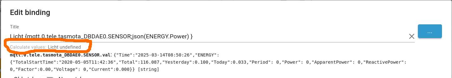

    Jetzt zum Problem:
    Der Wert wird immer perfekt angezeigt, ausser, wenn der Wert 0 ist, dann gibt die json(ENERGY.Power)-Funktion den String "undefined" aus:

                JSON:
                {"Time":"2025-03-14T18:40:26","ENERGY":{"TotalStartTime":"2020-05-05T11:42:36","Total":116.135,"Yesterday":0.100,"Today":0.081,"Period": 1,"Power":10,"ApparentPower":19,"ReactivePower":16,"Factor":0.53,"Voltage":230,"Current":0.081}}
                Binding 1:
                Licht {mqtt.0.tele.tasmota_DBDAE0.SENSOR; json(ENERGY.Power) }
                Ergebnis:
                Licht 10
                (wenn das Wert im JSON-String = 0 ist ist das Ergebins "Licht undefined"

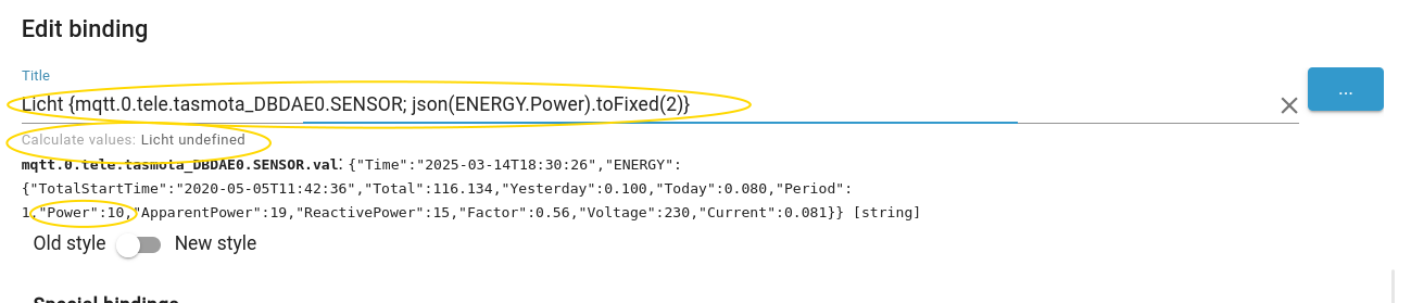

                Binding 2.Versuch:
                Licht {mqtt.0.tele.tasmota_DBDAE0.SENSOR; json(ENERGY.Power).toFixed(2) }
                Ergebnis:
                Licht undefined
