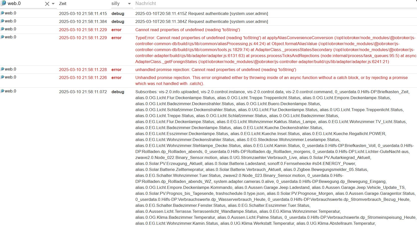

          OK; Debug gefunden, thx!
          Jetzt als Bild:
          • T topsurfer
            Jetzt als Bild:
            @topsurfer
            Logs nie als Bildchen, IMMER als Text in CodeTags...
            iob logs web
            T 1 Antwort Letzte Antwort

              topsurfer
              Hatte ich zuvor, war aber recht "viel" ..

                  OliverIOO Offline
                  OliverIOO Offline
                  OliverIO
                  @topsurfer
                  Verwendest du alias?
                  Ist nur eine Vermutung, im stacktrace des Fehlers stehlt was von aliasprocessing und aliasconvienienceconversion
                  Lustigerweise nur im bild erkennbar und nicht im Text.
                  Wenn du alias verwendest, dann wird da der Befehl toString auf ein Objekt angewendet das null/undefined ist.

                    topsurfer
                    @oliverio
                    @oliverio said in web.0 startet nicht mehr, wie Ursache finden?:
                    Ja, die nutze ich.
                    Das Konfig File vom vis-2 Dashboard habe ich ja gefunden, und den untersten teil mit dem aktuellen Objekt, welches ich erstellt/geändert hatte, entfernt, brachte aber keine Besserung.
                    Gibt es so was analog zu alias?

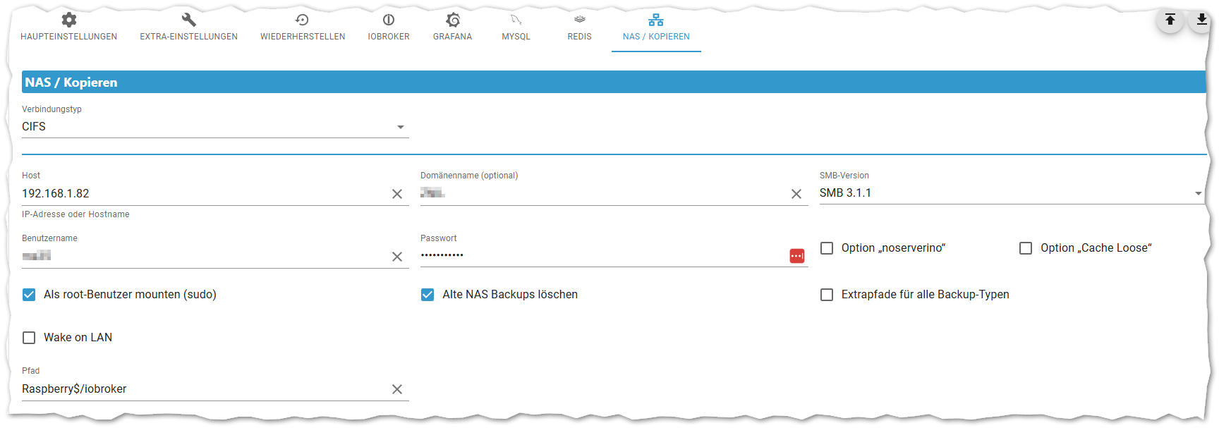

                          @topsurfer sagte in web.0 startet nicht mehr, wie Ursache finden?:
                          Was für ein Backup machst du alle 3h? Ein Image/Full Backup oder nur bestimmte Files? Wie? Mit BackitUp?
                          Ich nutze den BackItUp-Adapter:

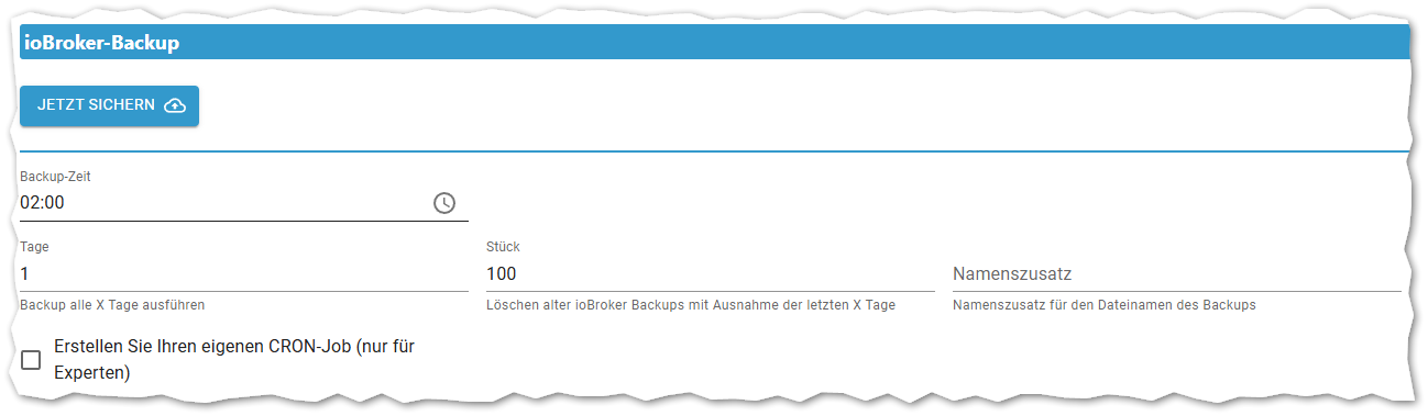

                          Der sichert zum einen Täglich:
                          und natürlich an einen anderen Ort:

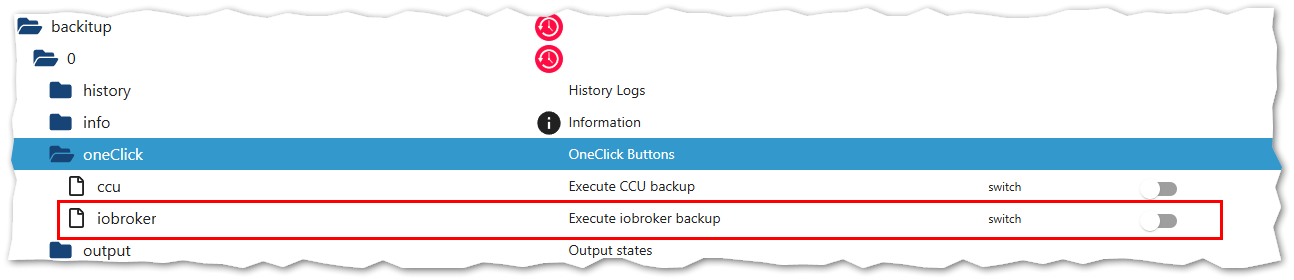

                          Der Adapter hat einen Datenpunkt um manuell ein Backup zu starten:

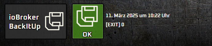

                          Den kann man sich zum einen z.B. in VIS per Widget als Button setzen (Ich habe über meinen Bildschirm ein FireTablet hängen, da kann ich mit einem Fingerdruck ein Backup auslösen):
                          ad75a50d-13f9-4333-9fca-51fdc6f29090-image.png ![0_1741684943158_5e9e87a3-1151-429f-aef7-704dd4e8c382-image.png](Lade 100% hoch)
                          Der Button links löst das Backup aus,
                          der grüne zeigt auf backitup.0.history.iobrokerSuccess
                          Der Text mit der Zeit auf {backitup.0.history.iobrokerLastTime}
                          Und das mit EXIT auf {backitup.0.output.line}, da sieht man während eines Backups live was er gerade macht

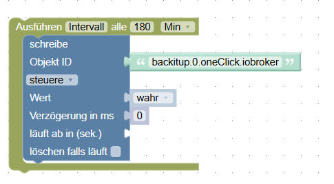

                          Zum anderen ein Blockly das alle 3h den antriggert:
                          Warum ich da Intervall genommen habe statt eines Zeitplans weis ich auch nicht mehr.

                            • T Offline
                              topsurfer
                              Alias hat aber Nix mit vis zu tun
                              Das weiß ich, ich meine, dass die zwei Konfigurationen nicht zueinander passen,
                              das im alten/wiederhergestellten vis-2 ein Objekt (Alias) hinterlegt ist, welches nicht (oder noch nicht) existiert.
                                oder noch nicht)
                                dann leg es doch an.
                                gleiche Schreibweise vorausgesetzt müsste danach alles laufen, wenn das die Ursache sein sollte.
                                ioBroker freut sich auch über eine Spende für das Forum. Benutzt dazu den Spendenbutton im Header. Danke!
                                  oder noch nicht)
                                  topsurfer
                                  Das war nur eine Vermutung, kann auch nicht sicher sagen, welche DP es waren (gelöscht/angelegt/unbenannt) ...
                                  Daher hab ich jetzt das Backup restored und ziehe meine Änderungen nach die ich bemerke die fehlen.
                                  Danke euch die die Hilfe!
