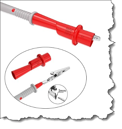

          Dafür gibt's beim Multimeter so nette Käbel'sche. Damit kann man einiges an Strecke überbrücken 😁
          Hilfreich sind auch ansteckbare Krokoklemmen.
