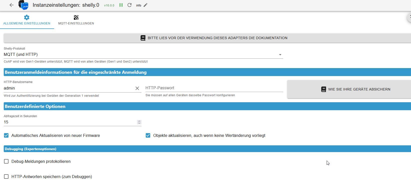

                            @mcm1957 Hier dei Shelly-Adapter-Einstellungen:
                            FabioF Samson71S 2 Antworten Letzte Antwort
                            • K KemnaMOL
                              FabioF Offline
                              FabioF Offline
                              Fabio
                              @kemnamol kann es sein das der Port falsch ist?

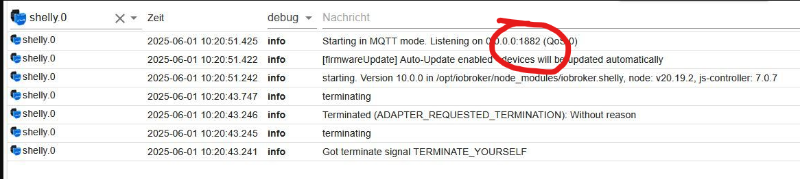

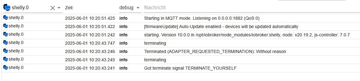

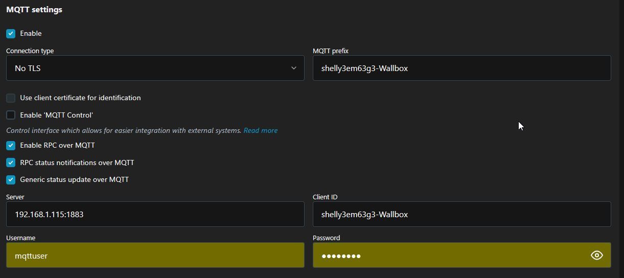

                                @kemnamol
                                Lt. Deinen gezeigten Einstellungen oben war der Shelly auf Port 1883 konfiguriert
                                Dein Adapter lauscht aber lt. Protokoll auf Port 1882
                                Bei der Gelegenheit noch ein Hinweis:

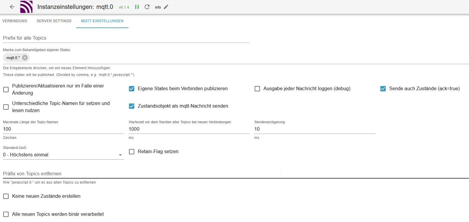

                                      @kemnamol sag mal hast du du Shelly Adapter und einen Mqtt Adapter gleichzeitig laufen und wenn ja haben beide den selben Port?
                                      Iobroker:
                                      • Für mich persöhnlich, gibt es nichts besseres, ich liebe es.
                                      • Du wächst mit ioBroker und ioBroker wächst mit dir.
                                      • Matter over Thread Hilfe
                                      K 1 Antwort Letzte Antwort
                                      • FabioF Fabio
                                        K Offline
                                        K Offline
                                        KemnaMOL
                                        @fabio
                                        Ja, habe ich jetzt wie gefordert beide auf 1883 gestellt.
                                        • K Offline
                                          K Offline
                                          KemnaMOL
                                          schrieb am zuletzt editiert von KemnaMOL
                                          @fabio OK, ich habe jetzt beides auf 1882 gestellt und nun geht es.
                                          Nur leider geht mein EVCC nicht mehr, da er ja auf 1883 die Daten per MQTT auslesen will.
                                          Mit dem alten 3EM war alles auf Port 1883 ja auch kein Problem.
                                          Nun wieder Adapter neu installiert, ALLES auf 1883 gestellt und es geht alles wie gewünscht
