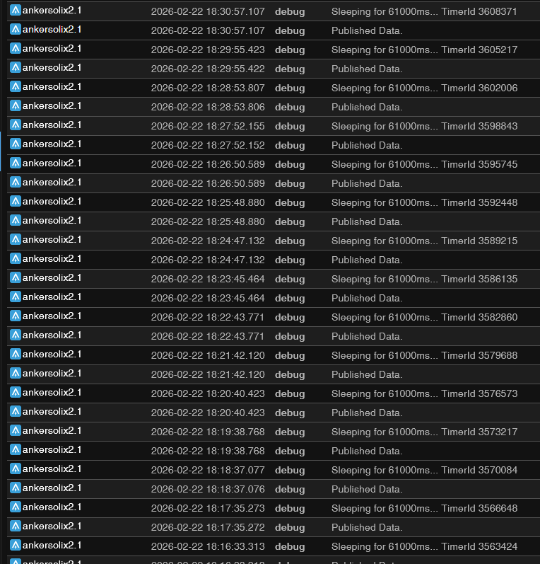

                          natürlich hab ich den auf Debug! Alles was er dabei zeigt ist das da:
                          Das könnte aber daran liegen dass du noch auf Version 2.3.0 bist. Ich hab die aktuelle 2.4.1. Möglicherweise hat da der Entwickler zwischenzeitlich "aufgeräumt".
                          Aber wenn du sagst dass bei dir die API-fetchs geloggt werden dann zeig doch mal den entsprechenden...
                          Oder... andersrum... Ich hab den bei mir mal selbst ins log eingebaut... Sieht dann so aus:
                          ankersolix2.1
                          	2026-02-22 18:35:56.833	debug	Wert setzen mittels: ({"mode_type":3,"custom_rate_plan":[{"index":0,"week":[0,1,2,3,4,5,6],"ranges":[{"start_time":"00:00","end_time":"24:00","power":50}]}],"blend_plan":null,"default_home_load":200,"max_load":800,"min_load":0,"step":10}
