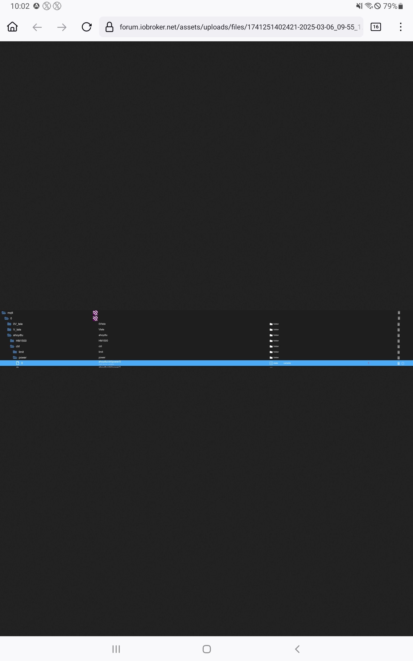

              @homoran Danke für die Rückmeldung. Ich habe mir den Adapter installiert und verstehe das nun so, dass der bestimmte States erstmal abonnieren muss, oder?
              Also es geht im Endeffekt um das hier bspw.:
              In dem mqtt-client habe ich eine lokale Verbindung zu meinem broker hergestellt, was soweit auch geklappt hat. Aber der Objektbaum im mqtt-client bleibt leer:
              Ich hätte jetzt erwartet, dass dort die states auftauchen, um diese dann wie von dir beschrieben bearbeiten zu können, oder nicht?
              So sehen meine settings aus, in welchem ich mal über die zusätzlichen Subscriptions versucht habe an die topics heranzukommen:

                • B
                  Berzi @Homoran last edited by Berzi
                  @homoran Okay jetzt habe ich den Adapter verstanden. Man kann bei jedem beliebigen Objekt nun ein Publish oder Subscribe in Richtung eines Brokers senden.
                  Aber das bringt mir doch nichts?

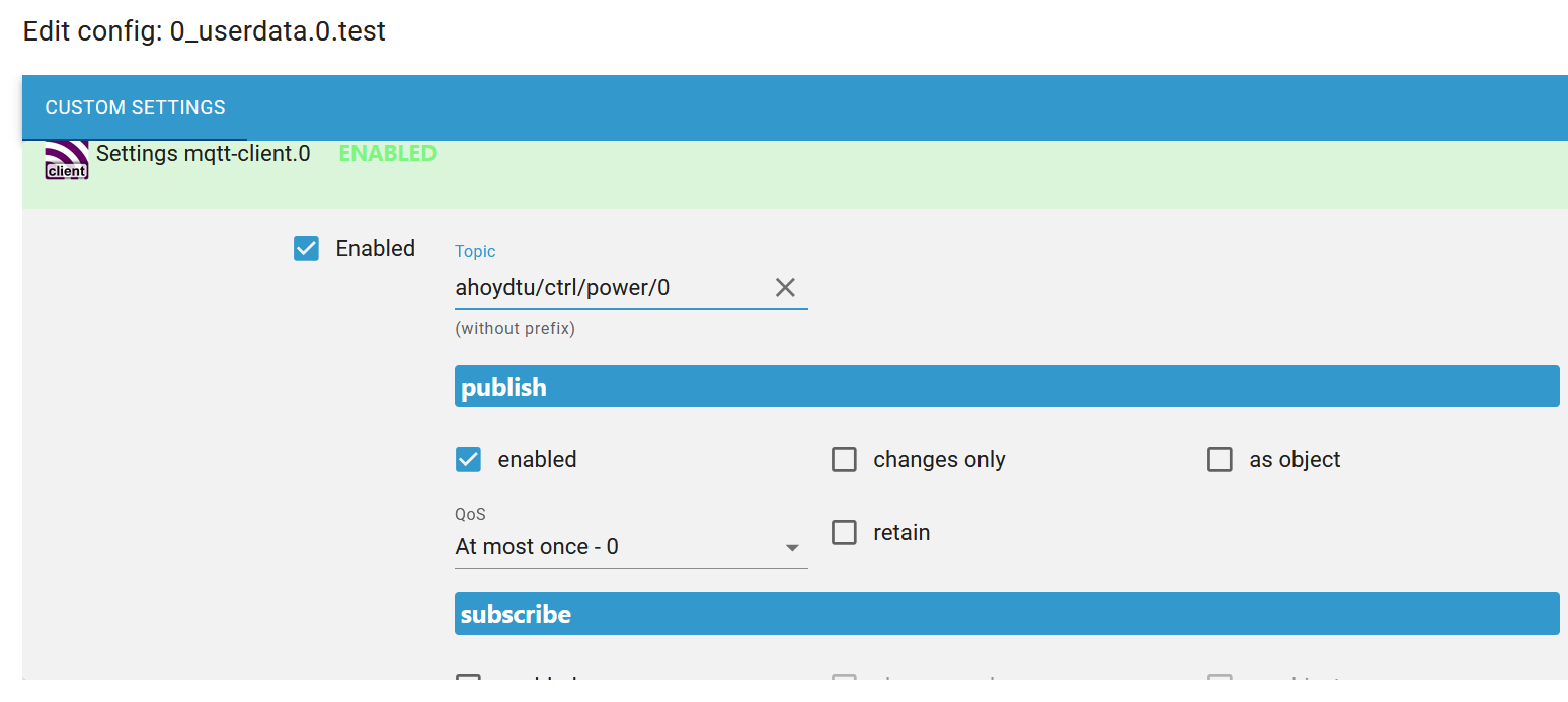

                                            Marc Berg Most Active last edited by Marc Berg
                                            @berzi sagte in Einzelnes MQTT-Topic bei Aktualisierung publizieren?:
                                            Ist einfach das Setting in meinem MQTT-Broker "nur Änderungen publizieren" Quatsch, dass ich das aktiv habe? (was dann wohl meine Falschannahme war)
                                            Ich würde es so zusammenfassen: der MQTT Adapter als Broker ist etwas speziell, da er so eng in den ioBroker integriert ist und z.B. mit Retained Messages nicht umgehen kann. Für die meisten Anwendungsfälle reicht er aber aus.
                                            ABER:
                                            Ich habe mir mal den (zweifelhaften) Spass erlaubt, das Ganze zu testen. Ergebnis: Die Einstellung "nur bei Änderungen publishen" greift nur (!), wenn die Änderungen über einen ioBroker-Datenpunkt eingestellt werden. Beim Publishen via MQTT allerdings nicht. Das heißt, du kommst mit dem MQTT Client Adapter wahrscheinlich doch weiter, ohne alles anpassen zu müssen.
                                            • Erstellen eines Datenpunktes unter "0_userdata"
                                            • Klicken auf das Zahnrädchen, Auswahl des mqtt-client Adapters
                                            • Eingeben des Topics "ahoydtu/ctrl/power/0"
                                            • nur publishen
                                            Jetzt solltest Du über deinen neuen Datenpunkt steuern können. Achtung, in der MQTT Client Instanz alle Prefixe und zusätzliche Subscriptions entfernen!
