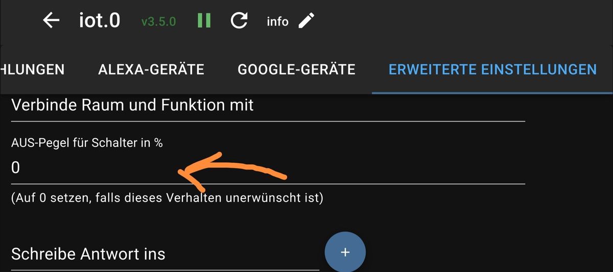

      @rushmed sagte in Ist switch state bei dimmbaren Geräten noch sinnvoll?:
      Könnte ich auf die Switch State DPs im Objektbaum verzichten, diese löschen
      Werden ja aber ggf automatisiert wieder angelegt
      Gibt es nicht dafür diese Option oder verstehe ich was falsch
      Bzw
      R 1 Antwort Letzte Antwort
      • crunchipC crunchip
        Bzw
        R Offline
        R Offline
        Rushmed
        schrieb am zuletzt editiert von Rushmed
        @crunchip sagte in Ist switch state bei dimmbaren Geräten noch sinnvoll?:
        Okay, das kannte ich nocht nicht.
        Habs jetzt erfolglos ausprobiert. Der Switch state wird sehr oft nicht mir synchronisiert. Schade.
        Edit:
        Laut log wird der Switch geschaltet, im DP tut sich aber nichts.
