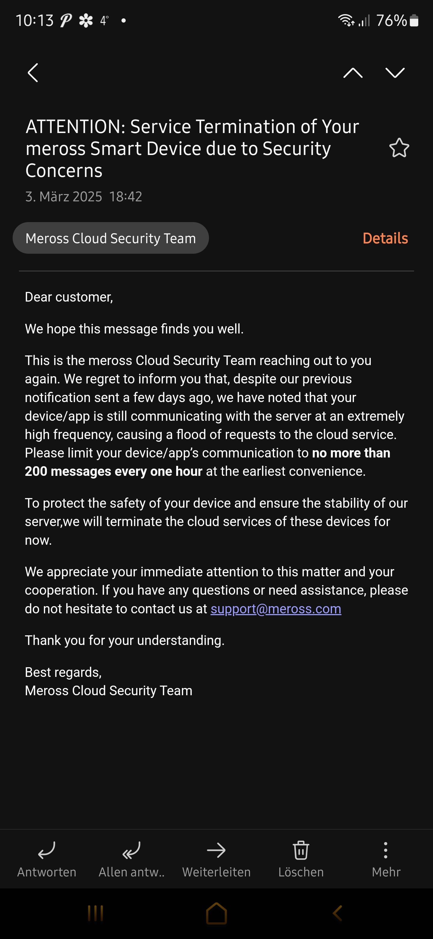

    Hab da ein Problem, bekomme immer wieder Mails von Meross Cloud Security Team , finde aber die Ursache nicht !
    An was könnte dies liegen ?

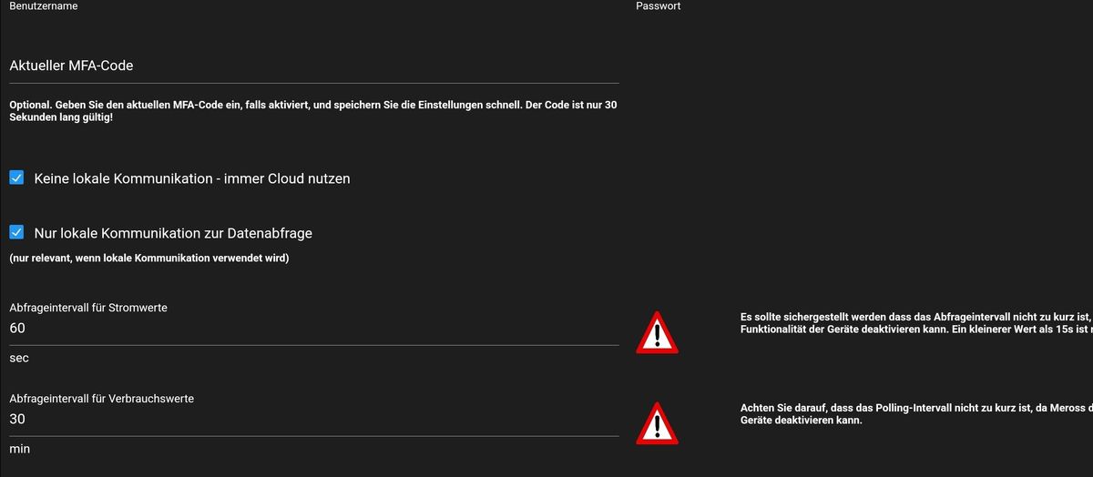

        leider konnte ich die kategorie nicht erkennen, wo meine anfrage in bedracht kommen könnte
        den adapter habe ich so eingerichtet und sogar die empfohlenen Richtlinien weit übers Mass eingestellt

            @myzerat Wie stehen in den Adaptereinstellungen folgende Werte?
            EDIT: Habe Deine Screenshots gesehen - daran kann es eigentlich nicht liegen ... Wie viele Meross-Devices hast Du parallel im Einsatz? Vielleicht liegt es daran ....
            EDIT2: Bei mir sind die beiden Haken NICHT gesetzt
            In meinen Augen wiedersprechen sich
            "Keine lokale Kommunikation - nur Cloud benutzen"
            und
            "Nur lokale Kommunikation zur Datenabfrage"
            irgendwie
            sigi234S MyzerATM 2 Antworten Letzte Antwort

                    20 Geräte sind eingebunden und auch auf anraten von @apollon77 habe ich alle Geräte, so eingestellt
                    warum ich beide hacken gesetzt hatte, war wohl der grund das es nur so funktioniert hatte!

                        Na ja - du sollst nicht mehr als 200 Requests pro h schicken. (lt. mail)
                        Stromwert für 20 Geräte alle 60s abfragen = 60 * 20 = 1200 Requests / Stunde
                        Verbrauchswerte für 20 Geräte alle 30min abfragen = 2 * 20 = 40 Requests / Stunde.
                        Für die Cloud ist das lt. Hersteller offenbar zuviel . Also Intervall drastisch runtersetzen oder lokal arbeiten. Oder hoffen dass der Hersteller dich nicht sperrt ...

                            Denke dein Ansatz ist die richtige Lösung! Ich habe zwar 20 Meross Aktoren , aber nur 8 sind mit Energiemessung. Daher habe ich nun von 60s auf 180s umgestellt, somit sind es nur noch 160 abfragen pro Stunde (60:3x8) =160 inkl der 16 wären es dann gesamt 176 abfragen pro Stunde! DANKE
                            HOFFE das ist die Lösung!!!!
