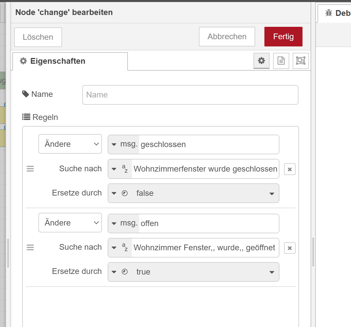

      Aphofis @mickym last edited by
      @mickym meinst du das so !?
      mickym 1 Reply Last reply Reply Quote 0
      • mickym
        mickym Most Active @Aphofis last edited by
        @aphofis Na Du siehst Du hast nun in der iobroker-IN Node das Attribut geändert.

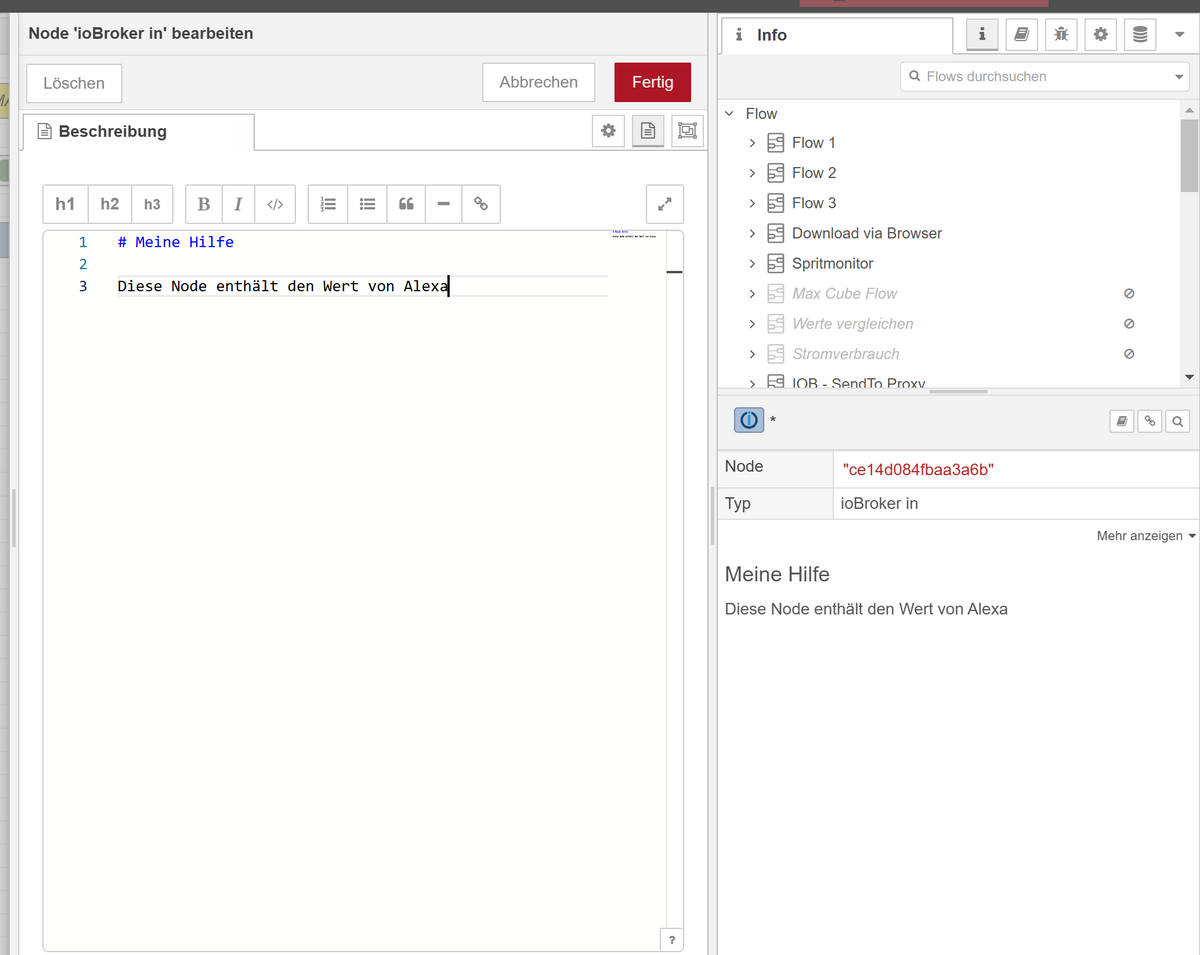

        Ansonsten hast Du die Hilfe hier in dem Buch - wenn Du eine Node anklickst:
        Wenn Du Dir selbst Kommentare zu einer Node machen willst, dann kannst Du dir in dem Reiter daneben eine Beschreibung eingeben:
        Wenn Du später auf den Info Tab gehst, werden Dir Deine Kommentare angezeigt:
        Aphofis 1 Reply Last reply Reply Quote 1
          Ok die Beschreibung und eigene Hinweistexte sind hilfreich.

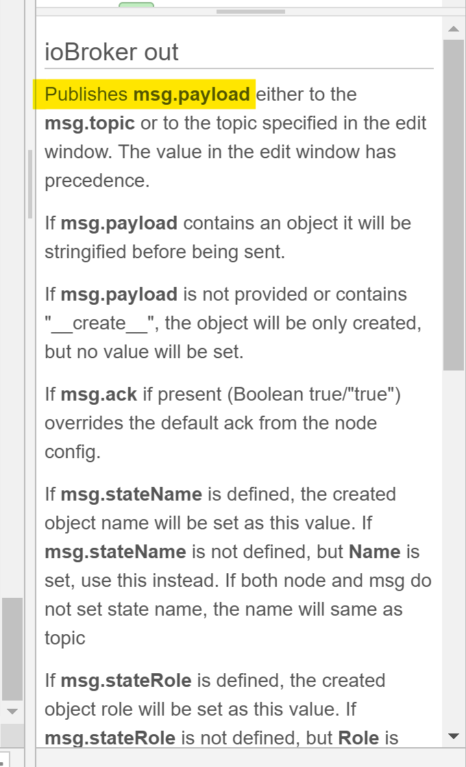

            Ja - weil die iobroker-Out Node - wenn Du die Hilfe anschaust nur die payload schreibt
            Du kannst also nicht machen was Du willst, sondern musst Dich schon an das halten, was die Nodes in ihrer Hilfe vorgeben. Und wie gesagt die payload ist der Standard, die die Nutzdaten enthält. Wenn man andere Eigenschaften nutzt, dann meist um die in einem Nachrichtenobjekt während des Flows zu beschreiben, aber meist nicht für Aus- und Eingaben.

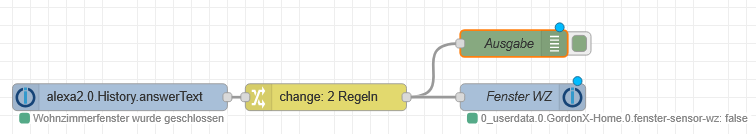

                  Aphofis @mickym last edited by Aphofis

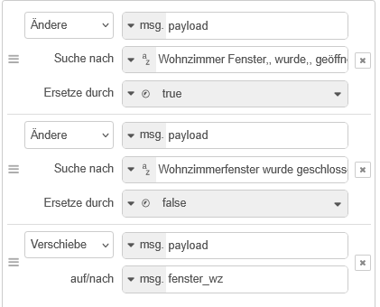

                  @mickym
                  Meinst du so !?
                  Nur wie verarbeite ich das neue payload bzw bringe es dazu eine command ausgabe zu machen
                  • mickym
                    @aphofis Nein - iobroker kann nur eine payload schreiben. Steht doch in der Hilfe.
                    Und ich weiß auch nicht, was Du wieder für neue Eigenschaften machst. Du hattest doch fenster_wz gehabt.
                    Die Regeln werden von oben nach unten in einer Change Node abgearbeitet. Also wirst Du als letztes die Eigenschaft fenster_wz in payload verschieben.
                    Was soll den payload_fwz wieder - davon hatten wir doch NIE gesprochen. Bleib einfach immer bei dem was wir hier besprechen und erfinde nicht plötzlich wieder neue Nachrichteneigenschaften.
                    Aphofis 1 Reply Last reply Reply Quote 0

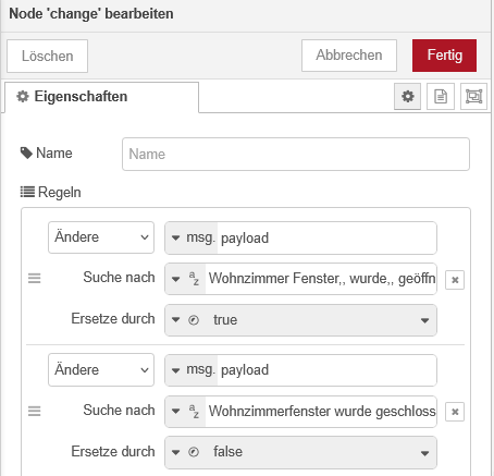

                      @mickym Icha dachte ist genau ander rum ok also abarbeitung von oben nach unten
                      • mickym
                        @aphofis Na das ist doch wieder verkehrt. Nun machst du aus einer payload - fenster_wz - das kann aber eine iobroker Out nicht schreiben.
                        Also in der Regel nimmst Du nur eine payload - aber vorher hattest Du ja in der iobroker-IN node fenster_wz ausproi biert.
                        Wie Du siehst - gibt es nun in deinem Nachrichtenobjekt keine payload mehr sondern nur noch fenster_wz.
                        Also letztlich solltest Du verstanden haben, wie es funktioniert. - Ansonsten macht es keinen Sinn, wenn Du Dinge änderst ohne dass ich das gesagt habe.

                            Also die iobroker-Out Node schreibt nur eine payload.

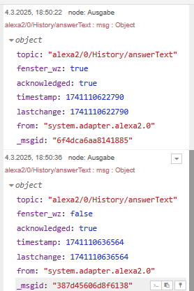

                              @mickym also so korrekt !?

                              Ich denke das hab ich jetzt verstanden

                                @aphofis Ja - so würde es funktionieren, wenn Du mit der iobroker In Node es in eine andere Eigenschaft (also fenster_wz) einliest.
                                Aber in der Regel wirst Du ja alles bei payload belassen. - Aber es geht ja darum dass Du das Prinzip mit den Nachrichteneigenschaften verstehst.
