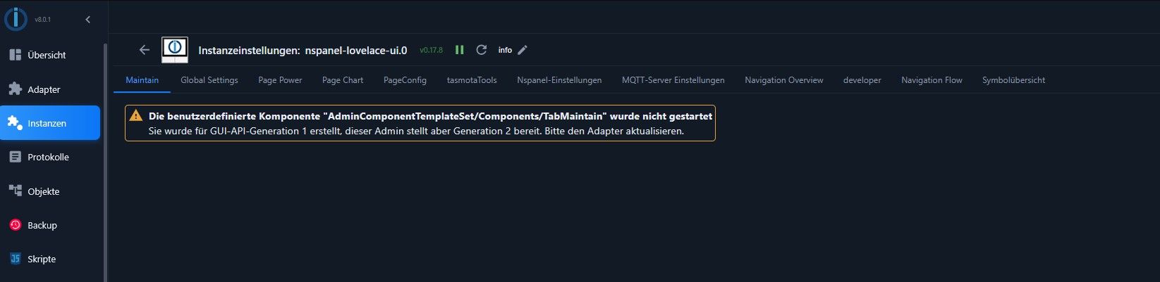

                        Mir fällt soeben auf das ich den Adapter zwar starten kann aber folgende Meldung bekomme, nachdem es heute ein paar Updates gab (beta Status) Javascript und ich glaub den Admin.
                        Habt irh euch damit schon auseinander gesetzt...?

                                    v1.0.0
                                    mit Unterstützung für admin8 - und Mindestanforderung admin8

                                      @ticaki
                                      Kann ich dann nicht updaten?
                                      Meine Version:
                                      • T Nicht stören
                                        T Nicht stören
                                        ticaki
                                        #1279
                                        Ja, die version ist für admin 8 - admin 8 ist breaking. Ich mußt dafür auch hoch gehen, wollte ich eigentlich nicht aber geht ja nicht anders
