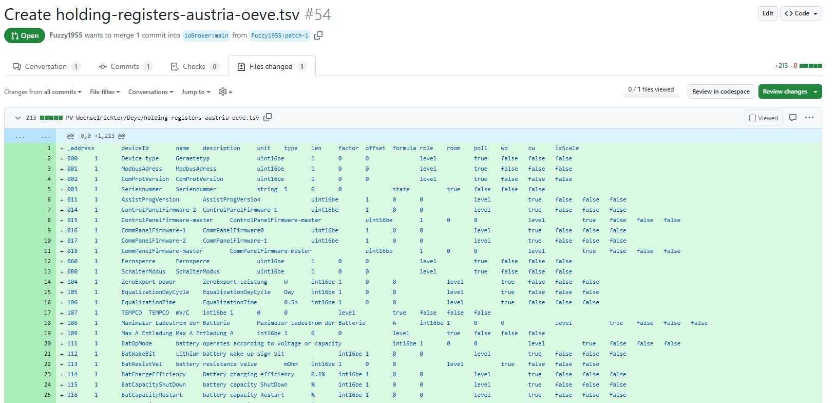

                Ich glaube, ich spinne! Jetzt habe ich eine neue Modbus-Instanz im IoB angelegt und siehe da ...
                Kannst du mir bitte deine TSV-Datei der Registernummern schicken? Meine Liste stimmt überhaupt nicht.
                Codierknecht wendy2702 2 Replies Last reply Reply Quote 0
                • Codierknecht
                  Codierknecht Developer Most Active @fuzzy1955 last edited by
                  @fuzzy1955 sagte in Deye Wechselrichter SUN 10k geht nicht im IOB:
                  Wirst Du vielleicht hier fündig?
                  https://github.com/ioBroker/modbus-templates
                  fuzzy1955 1 Reply Last reply Reply Quote 0

                        fuzzy1955 @wendy2702 last edited by fuzzy1955
                        @wendy2702
                        @codierknecht
                        Ich habe die Liste. Vielen, vielen Dank für eure Mühen und Plagen mit meinem Problem! Jetzt bin ich seeeehr erleichtert 😊
                        Codierknecht 1 Reply Last reply Reply Quote 0
                          Ich habe die Liste
                          Dann wäre es hilfreich, wenn Du sie dem Repo hinzufügst. Dann haben zukünftig auch andere etwas davon.
                          fuzzy1955 2 Replies Last reply Reply Quote 1
                                @fuzzy1955
                                Ich hatte eher daran gedacht, dass Du die Registerbelegung in GitHub einfügst:
                                fuzzy1955 2 Replies Last reply Reply Quote 0

                                    • Codierknecht
                                      @fuzzy1955 sagte in [gelöst] Deye Wechselrichter SUN 10k geht nicht im IOB:
                                      Wie geht das?
                                      Im einfachsten Fall erstellt Du einen Fork, pflegst Deine Änderungen ein und eröffnest einen PR.

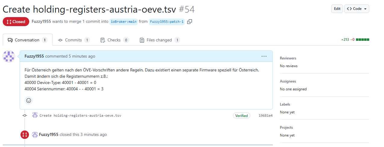

                                            fuzzy1955 @Codierknecht last edited by fuzzy1955
                                            @codierknecht sagte in [gelöst] Deye Wechselrichter SUN 10k geht nicht im IOB:
                                            Du benötigst so oder so einen GitHub-Account.
                                            Den habe ich ja vorher angelegt. Ich bin einen Schritt weiter. Jetzt stehe ich an. Entschuldige meine Unkenntnisse auf GitHub.
                                            Den Pull request habe ich auch erstellt. Jetzt fehlt offenbar die Berechtigung oder der PR muss freigegeben werden.
                                            Durchs Probieren hat es jetzt funktioniert. Danke für deine Unterstützung!
