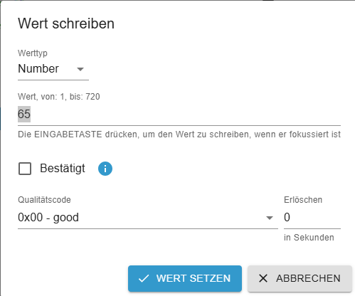

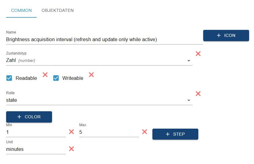

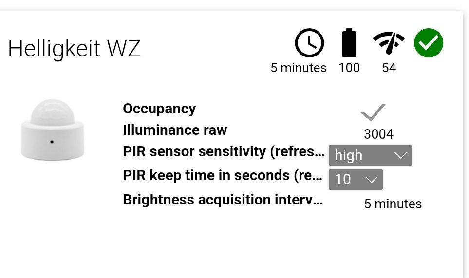

    @haselchen sagte in Zigbee Helligkeitssensor gibt keine Werte aus:
    @maddin77
    Datenpunkt hinten anklicken
    hab ich so gemacht, sobald ich jedoch über das Lock den Sensor betätige, schließt sich das Fenster in IOB, weil er wohl die Verbindung kurz verliert.
    ich kann nur 5 Schreiben und Setzen....dann steht es im Objekt und im Zigbee Gerät
    ich schau mal ob es morgen noch drin steht

      sollte eigentlich mit der Änderung der Sensor alle 5 Minuten einen Wert senden?

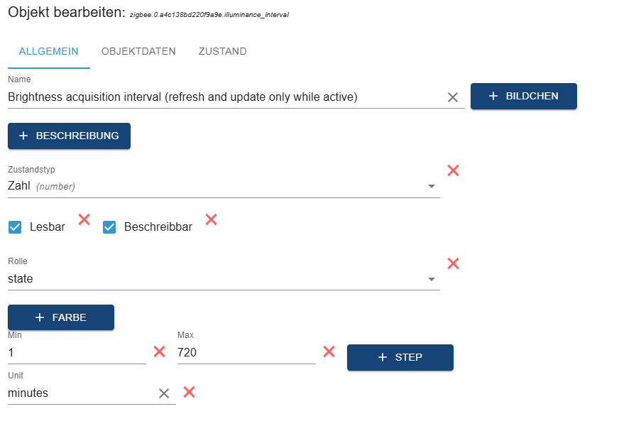

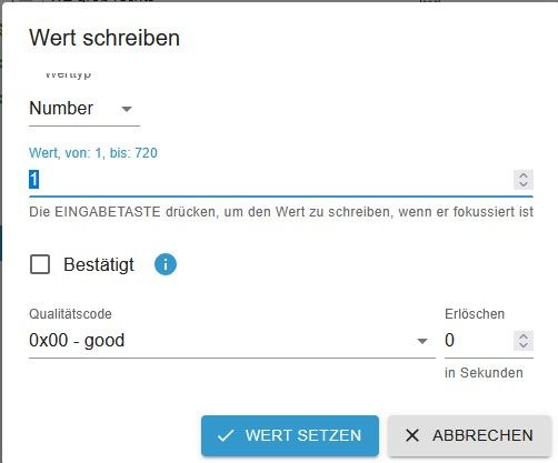

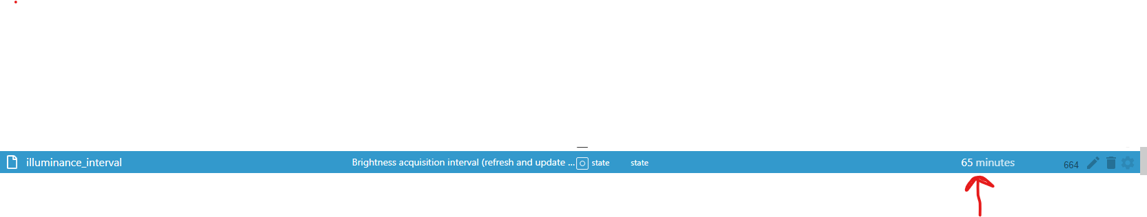

        ich habe den Sensor jetzt in der Hosentasche, und der Wert Helligkeit ändert sich nicht, steht weiterhin bei 3004.....
        Nachtrag:
        jetzt scheint es zu gehen, habe mal auf 1 Minute gestellt und wenn ich den Sensor kurz pickse in das Loch übernimmt er den Wert und IOB macht auch das Fenster nicht zu.....
        danke

          @maddin77
          So soll es sein.
          Gib mal Feedback morgen.
          Edit:
          Welches Fenster?
          Du musst Dich genau an meine Anleitung halten.
              So soll es sein.

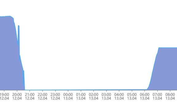

              Guten morgen
              so schaute es gestern Abend und Heute morgen aus
              Das wäre schon mal besser zum Auswerten, wenn er einen Rampenverlauf hat, könnte zwar noch Flacher laufen und nicht so Steil, aber besser als 2 Stufen.
              Evtl. muss ich auch noch einen anderen Platz suchen für den Sensor.
              danke für die Hilfe

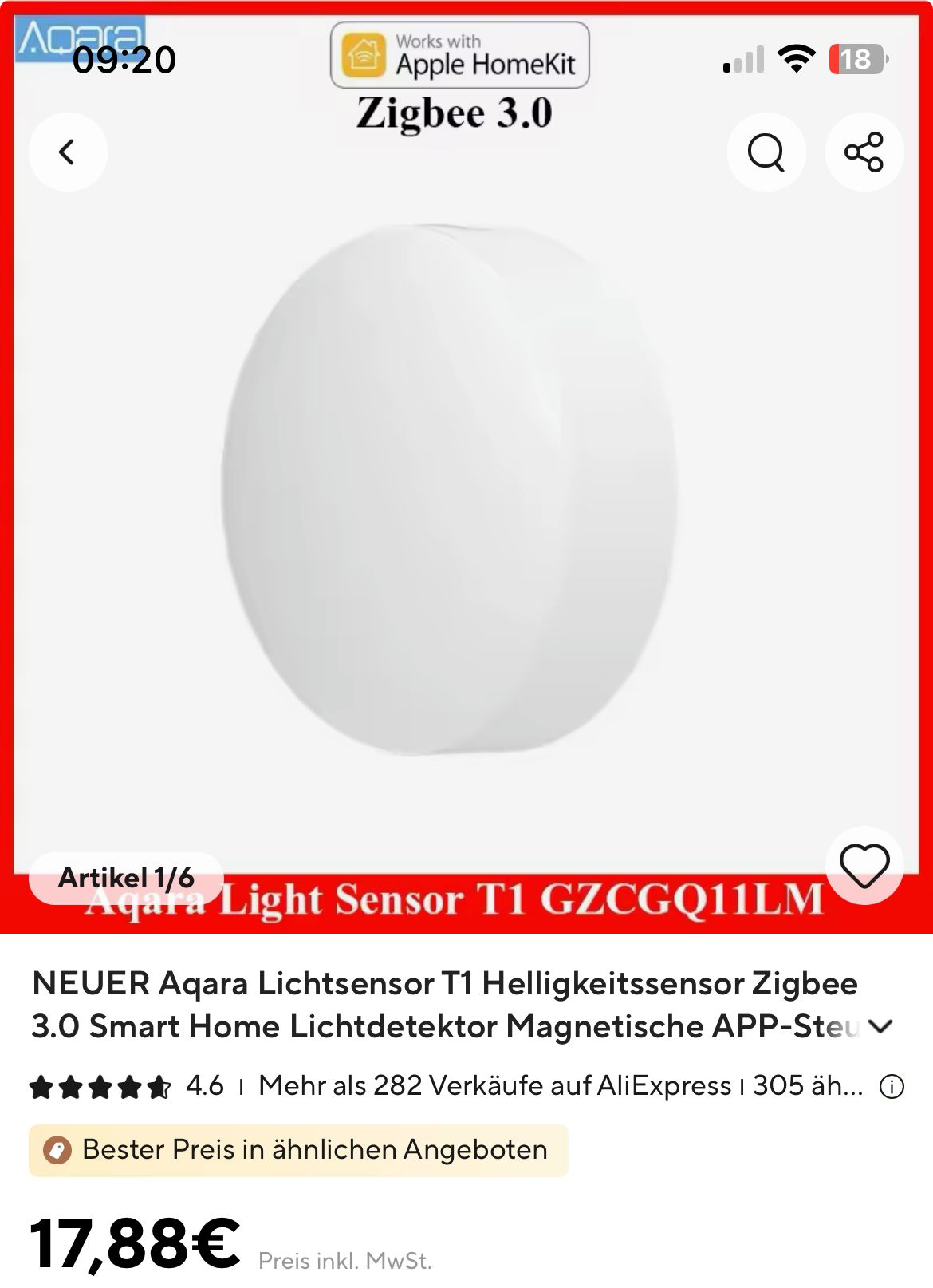

                Ich würde mich da nicht so reinsteigern.
                Wir reden hier von einem China Kracher für ein paar Euro.

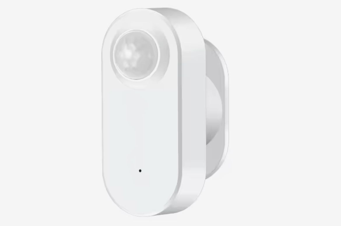

                Wenn es um die Lux geht , empfehle ich Dir den Lichtsensor von Aqara.
                M 1 Reply Last reply
                • haselchenH haselchen
                  @maddin77

                    @maddin77
                    Auf den von mir eben gezeigten Sensor lasse ich nichts kommen 😁
                    Der funktioniert seit Jahren tadellos und steuert das Licht bei Einbruch der Dunkelheit.
                    Bislang perfekt.

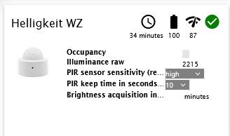

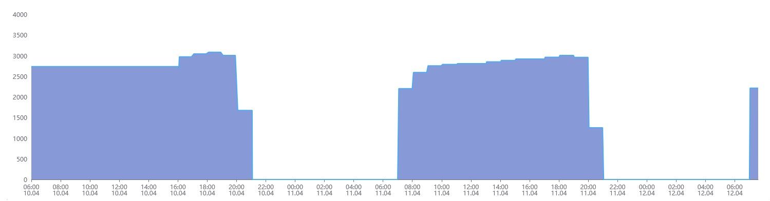

                      Diesen Hier Tuya ZG-204ZL
                      leider bekomme ich Werte mit denen es sich nicht wirklich Steuern lässt in meinen Augen
                      evtl. müsste ich was anders einstellen, weis nur nicht wie
                      hier mal paar Daten und Bilder
                      Der Gerät im Zigbee Adapter
                      Hier die Objekte aus IOB
                      ich nehme die Iluminance Raw
                      und so schaut die Aufzeichnung dann aus 15sek
                      evtl. jemand nenn Tipp für mich
                      Danke schon mal
