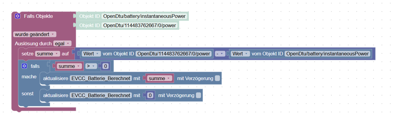

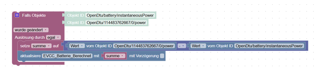

    ich stehe grade völlig auf dem schlauch und weiß ehrlich gesagt nicht mehr weiter....... Daher die Frage hier.
    Ich habe ein kleines Blockly wo ich lediglich zwei werte von einander subtrahiere:
    Ich berechne diesen Wert damit ich weiß ob die Energie vom Wechselrichter aus der Batterie oder dem Mppt kommt, jetzt kommt es natürlich vor dass der Wert ins - geht, klar durch die Verlustleistung. Wie komme ich es jetzt hin das mir der Script nur positive Werte ausgibt als keine -23W oder so. Wenn der Wert ins - geht soll einfach 0 die Ausgabe sein
    Grüße

      @michaelf
      Machst einfach um den aktualisiere Block einen "falls summe > 0" Block rum...
      und in sonst "aktualisiere mit 0
      MichaelFM 1 Antwort Letzte Antwort

        @mickemup
        So :-)
        mickemupM paul53P 2 Antworten Letzte Antwort

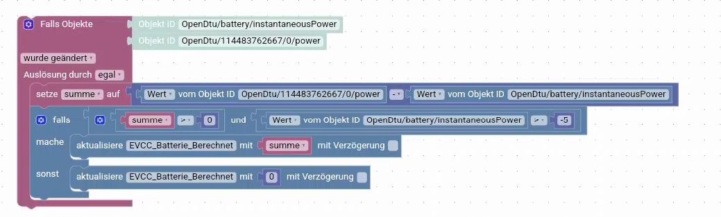

                          • MichaelFM Offline
                            MichaelFM Offline
                            MichaelF
                            leider habe ich noch ein kleines Problem gefunden. Also hoffe ich:
                            Wenn mein Wert instantaneosPower ins - geht soll der Batterie_Brechnet Wert auch null sein.
                            Mein Versuch :
                            Funktioniert leider so nicht, kann mir da jemand auf die Sprünge helfen ?
                            Grüße

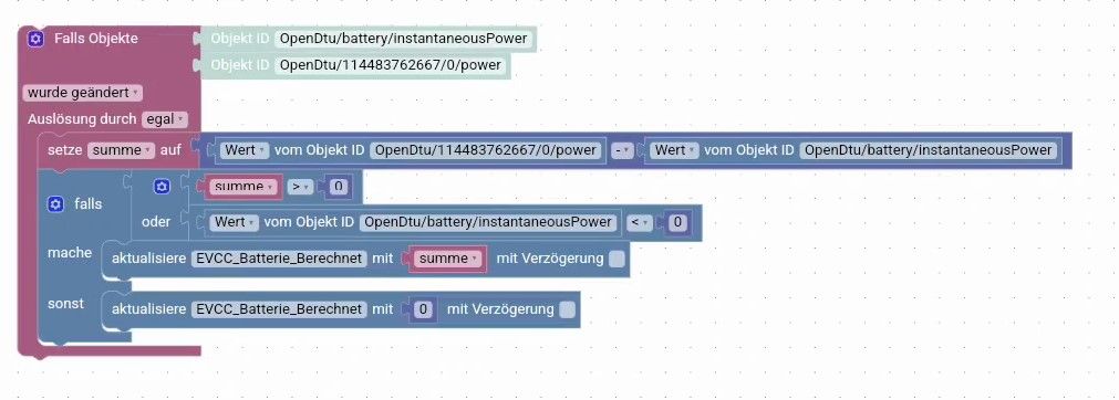

                              CodierknechtC Offline
                              Codierknecht
                              @michaelf sagte in Nur positive Werte anzeigen [Gelöst]:
                              Das sagst Du ihm aber nicht.
                              Du sagst: Wenn summe > 0 oder instantaneosPower < 0 dann summe speichern.
                              Wenn also instantaneosPower unter 0 sinkt, wird die summe gespeichert - und die kann halt auch mal negativ sein.
                              HmIP|ZigBee|Tasmota|Unifi
                              Zabbix Certified Specialist
                              • mickemupM Online
                                mickemupM Online
                                mickemup
                                @codierknecht sagte in Nur positive Werte anzeigen [Gelöst]:
                                Stimmt gemäss Text müsste es wohl eher so sein:
                                Wenn summe > 0 und instantaneosPower > 0 dann summe speichern.

                                  MichaelFM Offline
                                  MichaelFM Offline
                                  MichaelF
                                  @mickemup
                                  DANKE :-)
                                  Funktioniert
