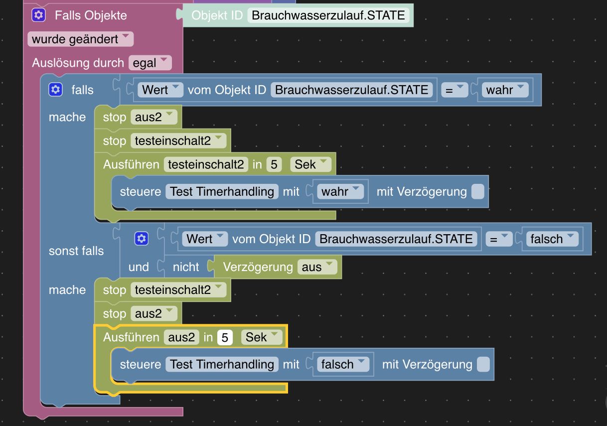

      Hallo zusammen, hat von euch schon mal jemand eine eigene Funktion in Blockly erstellt?
      Ich möchte gerne meinen eigenen Funktionsbaustein erstellen welchen ich nur mit ein und Ausgangsvariablen parametriere und der Rest passiert dann in dem Baustein intern. Geht so etwas überhaupt?
      danke!
      Grüße

          @mcu
          Ich würde gerne eine Funktion erstellen die ich von allen anderen Programmen aus nutzen kann.(Parametrierter Bausteinaufruf bei SPS z.B.) Als Eingang würde ich das Eingangsbit und die Zeiten mit übergeben und als Ausgangparameter den entsprechenden Schaltausgang bzw. Variable. Das ganze sollte dann irgendwie Global funktionieren. Anbei mal als Beispiel das Blockly was ich dann gerne als Funktion nutzen würde....
          paul53 Codierknecht 2 Replies Last reply Reply Quote 0
