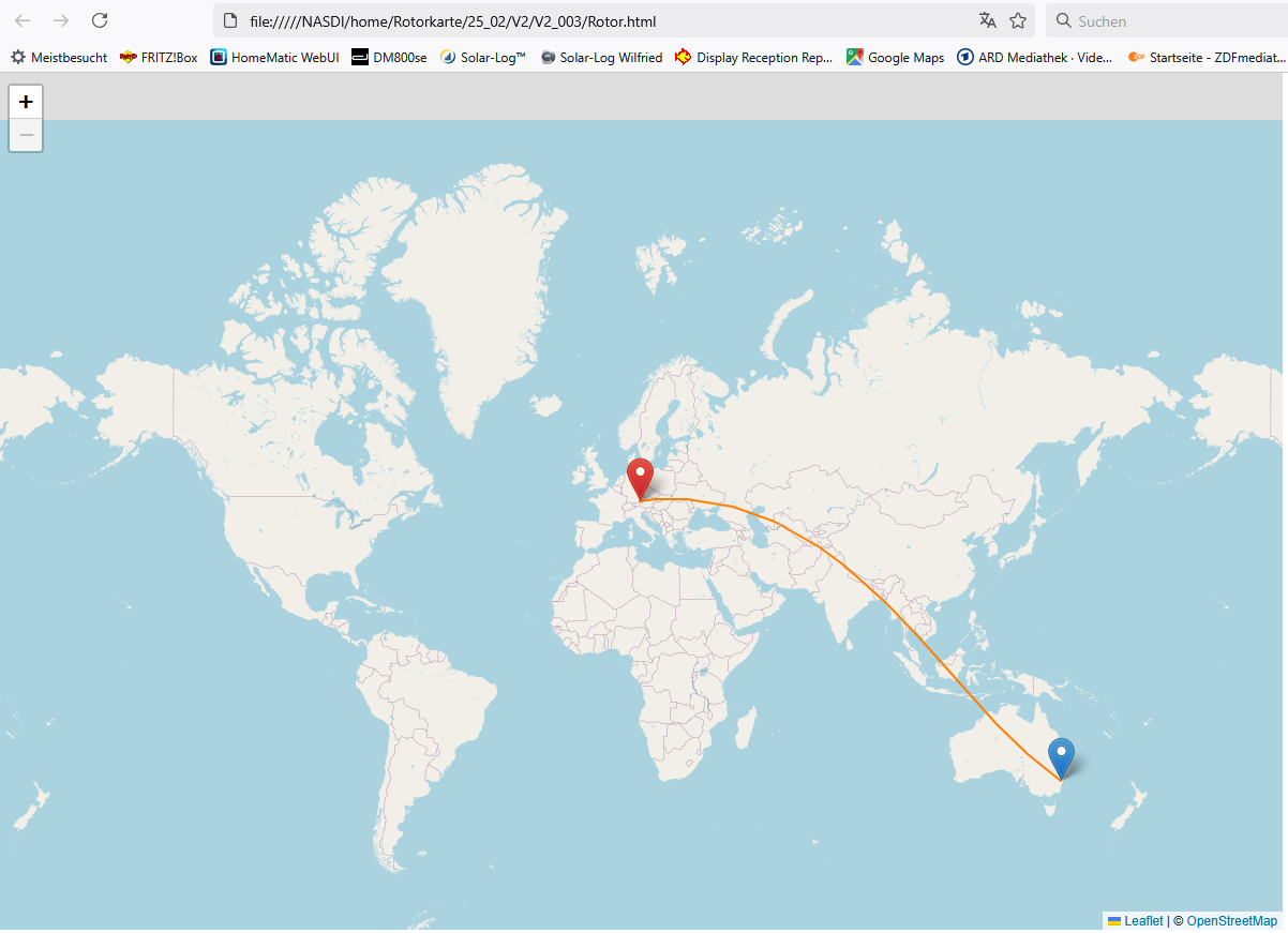

      ich versuche schon seit 2021 mit wechselndem Erfolg folgende Funktionalität in ioBroker zu integrieren:
      ich tippe / klicke auf einen Punkt in einer Landkarte, das Programm errechnet die Himmelsrichtung und die Entfernung und meine Antenne auf dem Dach dreht sich in die entsprechende Richtung.
      Jetzt, im 3. Versuch bin ich ein Stück weiter gekommen - ich habe eine HTML Webseite, die mit Hilfe von ein paar Javascript-Funktionen das entsprechend macht.
      So sieht's aus:
      Der rote Marker entspricht meinem eigenen Standort, der fix ist, der blaue wird durch Klick in die Karte jedesmal neu gesetzt.
      Diese html-Seite liegt hier lokal als files (.html+.js) auf einem meiner Rechner, der aber KEIN webserver ist. Ich habe auch keine externe Web-Page.
      Jetzt kommt das Problem / die Frage:
      Ich wollte diese html-Seite über das iFrame Widget in den iobroker integrieren, bekomme aber nur Fehlermeldungen:
      "The requested URL was not found on this server"
      eingegebene URL(!?!): \NASDI\home\Rotorkarte\25_02\V2\V2_003\rotor.html
      Ich habe mir sagen lassen, daß das keine URL wäre, was muß ich denn in's URL-Feld des Widgets iFrame reinschreiben, dass er die Karte aufruft und anzeigt?

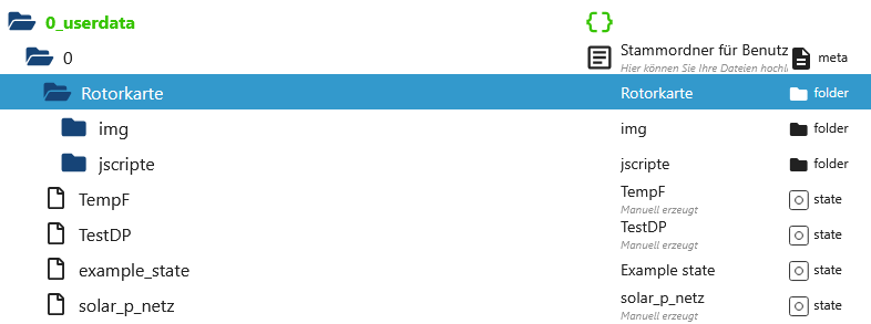

                        jetzt werde ich erstmal "0_userdata.0" usw. anlegen und die Daten irgendwie reinkopieren
                        was mich wundert ist, daß 0_userdata.0 noch nicht in der directory-struktur unter
                        /opt/iobroker/iobroker-data/files
                        sichtbar ist ?!? obwohl ich in iobroker unter objecte schon ein paar lokale variable sehe ? 🤔
                        habe jetzt mal in ioBroker die directories angelegt ... sehe sie aber immer noch nicht im Linux filesystem?!?

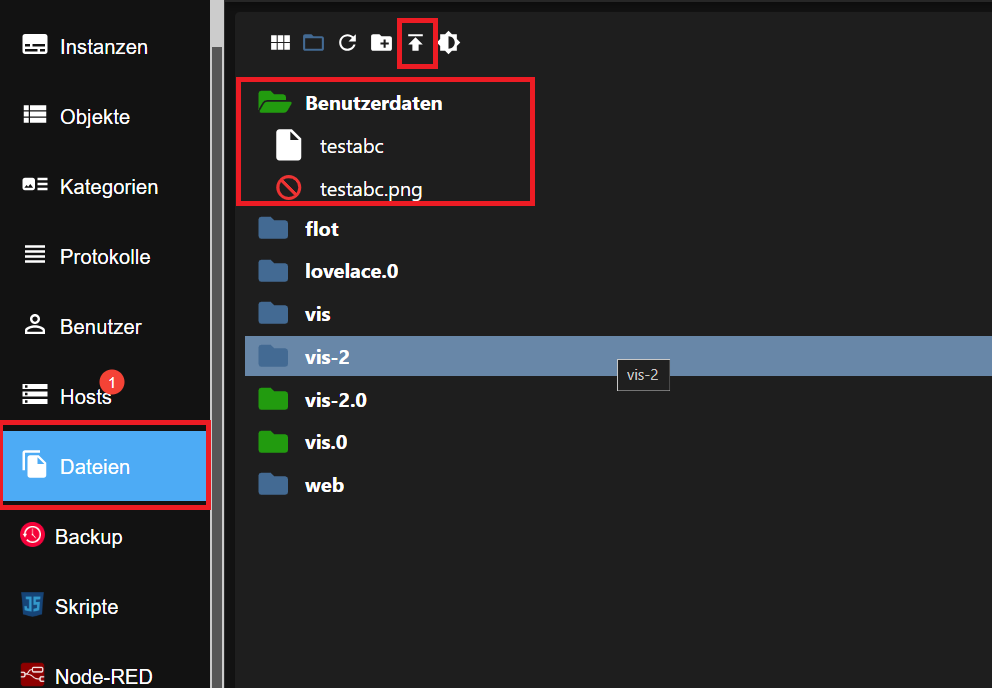

                        • OliverIO
                          OliverIO @WillyIobrok last edited by
                          @willyiobrok
                          nein nicht da.
                          • W
                            WillyIobrok @OliverIO last edited by
                            @oliverio
                            auweia ... sorry
                            • OliverIO
                              @willyiobrok
                              die Dateien sind dann im browser wie folgt erreichbar
                              http://<iobroker>_8082/0_userdata.0/testabc.png
                              • W
                                @oliverio
                                cool, hat funktioniert ! 👍 😀
                                vielen Dank für die Hilfe (auch der letzte Hinweis war leider notwendig 🙄 )
