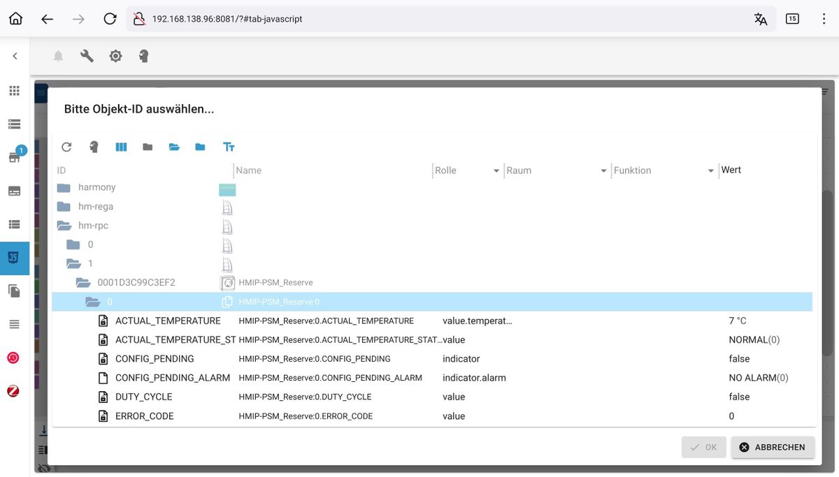

      Ich versuche gerade zu verstehen, wie ich meine Geräte unter Nodered identifiziere. Dort gibt es ja die längliche Liste ("Select ID"), von der ich davon ausgehe, das sich schon alles beinhaltet, was ich brauche. Allerdings ist mir nicht klar, was ich tun müsste, damit ich dort erkennen kann, um was es sich handelt:
      Bildschirmfoto 2025-02-16 um 15.29.34.png Bildschirmfoto 2025-02-16 um 15.29.24.png
      Bei den CCU-Geräten könnte man vermutlich für jeden individuell einen Alias anlegen, bei den Alexa-Geräten habe ich aber überhaupt keinen Anhaltspunkt, was was ist. Ich vermute, dass es es eine ganz simplen Weg kenne, das zu vereinfachen und hoffe, diesen hier zu finden.
      Vielen Dank!

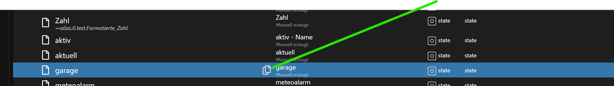

        @mollib Na steht denn unter objects ein Name in der Objekteansicht?
        • M
          mollib @mickym last edited by
          @mickym Nein, da steht leider gar nichts. In der Objekteliste im iobroker-Admin stehen Namen (für CCU3-Geräte alle, für Alexa-Geräte manche), aber die schaffen es nicht ins Nodered.Bildschirmfoto 2025-02-16 um 16.00.07.png
          mickym 1 Reply Last reply Reply Quote 0
          • mickym
            mickym Most Active @mollib last edited by
            @mollib Da steht doch der Name?
            Du musst die Namen aus den Objekten auslesen. Dafür nimmst Du die iobroker-List Node.

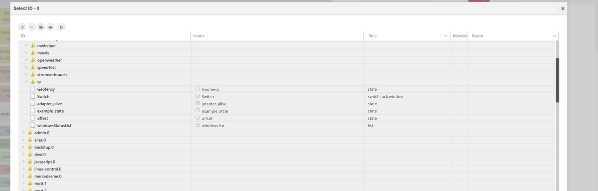

              @mickym Genau, in iobroker stehen sie, aber in Nodered nicht. Was tue ich denn mit dem List-Node?
              Wie sorgt der dafür, dass die Namen in die Liste kommen? 🙂

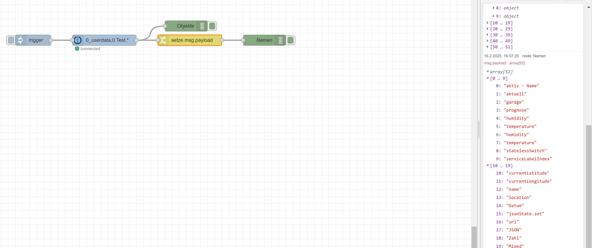

                @mollib
                Hier zum Import:

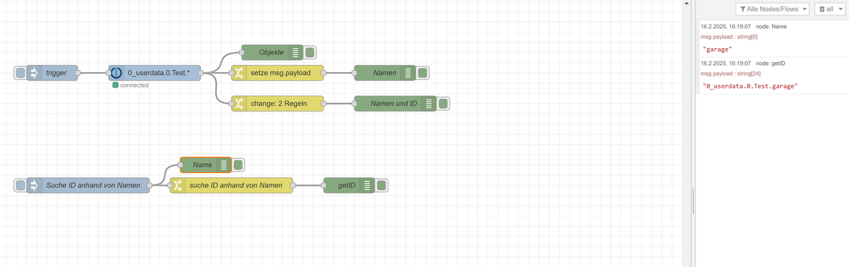

                Die Namen sind Bestandteil des Objektes - normalerweise greift man auf die States in einer ID zu. Du kannst Dir dann mit einer Liste auch Objekte mit ID und Namen machen - und dann quasi über den Namen die ID nachschlagen.
                Diese kannnst Dir dann im Flow Kontext abspeichern und Dir über den Namen die ID ausgeben lassen.
                Hier mal ein komplettes Beispiel:

                • mickym
                  @mollib Das ist übrigens im Blockly auch nicht anders. Namen sind Bestandteil des Objektes - auf den State zugreifen, kann man aber nur mit der ID.
                  Homoran M 2 Replies Last reply Reply Quote 0

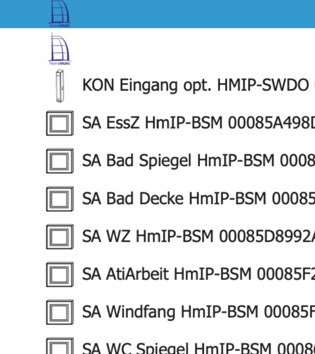

                        @mickym Blockly habe ich noch nicht benutzt. Der List-Node kann mir also helfen, manuell der ID einen Namen mit einem Aufruf pro Stück zuzuweisen, aber an der Liste ändert das nix?
                        Ich frage, weil ich es halt von Redmatic so kenne, dass die Liste der Geräte dort automatisch auftaucht und man einfach einen Teil davon eintippt und der Rest wird autovervollständigt:

                          • Homoran
                            Homoran Global Moderator Administrators @mollib last edited by
                            @mickym
                            Das hatte ich hier aber anders verstanden
                            @mollib sagte in Namensliste in Nodered:
                            Sorry!
