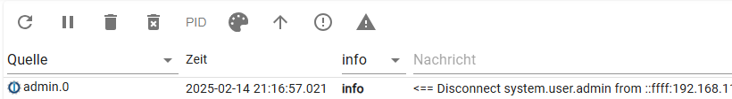

    vielleicht kann mir jemand einen Tipp geben, woran das liegen könnte.
    Ich habe vor ein paar Wochen meinen ioBroker neu aufgesetzt und bin mit dem meisten soweit durch. Was mir jedoch aufgefallen ist: Im Vergleich zu meiner alten Installation wird unter Protokolle nicht wirklich viel protokolliert.
    Adapter habe ich genug installiert, die zumindest unter Info etwas anzeigen müssten. Aber bis auf den admin.0-Adapter herrscht dort gähnende Leere.
    Den Zigbee-Adapter, dessen Instanz ich testweise auf Debug gesetzt habe (um wegen einer anderen Sache auf Fehlersuche zu gehen), generiert im Sekundentakt fleißig neue Einträge, sobald ich in der Ansicht auf Debug umschalte.
    Ich frage mich, ob ich irgendwo in den Einstellungen einen falschen Haken gesetzt habe?
    danke an alle für die Hilfe
    Thomas BraunT crunchipC 2 Replies Last reply

      @ltsalvatore sagte in Inhalt in Protokolle ziemlich leer:
      Du filterst auf admin.0
      HomoranH 1 Reply Last reply

        @thomas-braun sagte in Inhalt in Protokolle ziemlich leer:
        nöö, auf quelle

          filter sind keine gesetzt, da habe ich extra noch mal drauf geschaut gehabt

            @ltsalvatore wenn alles rund läuft hab ich auch fast nichts im log.
            Wie hast du denn die Logstufe bei den Instanzen eingestellt?

              Was mir auch noch auffällt, ist, dass ich weder die Möglichkeit habe, unter dem Filter Zeit etwas einzutragen, noch dass, obwohl viele Einträge, zum Beispiel vom Zigbee-Adapter, generiert werden, nur eine Handvoll im Protokoll angezeigt wird (ca. 40 Einträge).

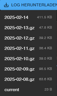

                          Das Logfile ist mit etwa 100 Einträgen ziemlich leer – möglicherweise, weil ich es im Laufe des Tages über das Web-Frontend immer wieder geleert habe.
                          Jetzt habe ich mir das Logfile für den Tag angesehen – und das ist mit 5,9 MB ziemlich gut gefüllt.
                          Darin sind alle Einträge sichtbar, und alles wirkt eher normal.
                          Das bedeutet also: Die Logeinträge werden kurzzeitig im Web-Frontend angezeigt und auch in der Tages-Logdatei protokolliert, aber aus irgendeinem Grund nicht in der für die Ansicht relevanten Datei iobroker.current.log gespeichert?
                          crunchipC 1 Reply Last reply
                          • crunchipC crunchip
                              ne, das ist eigentlich nicht normal,
                              5,9 MB ist viel zu groß, da läuft wohl etwas nicht rund
                              sieht bei mir so aus
