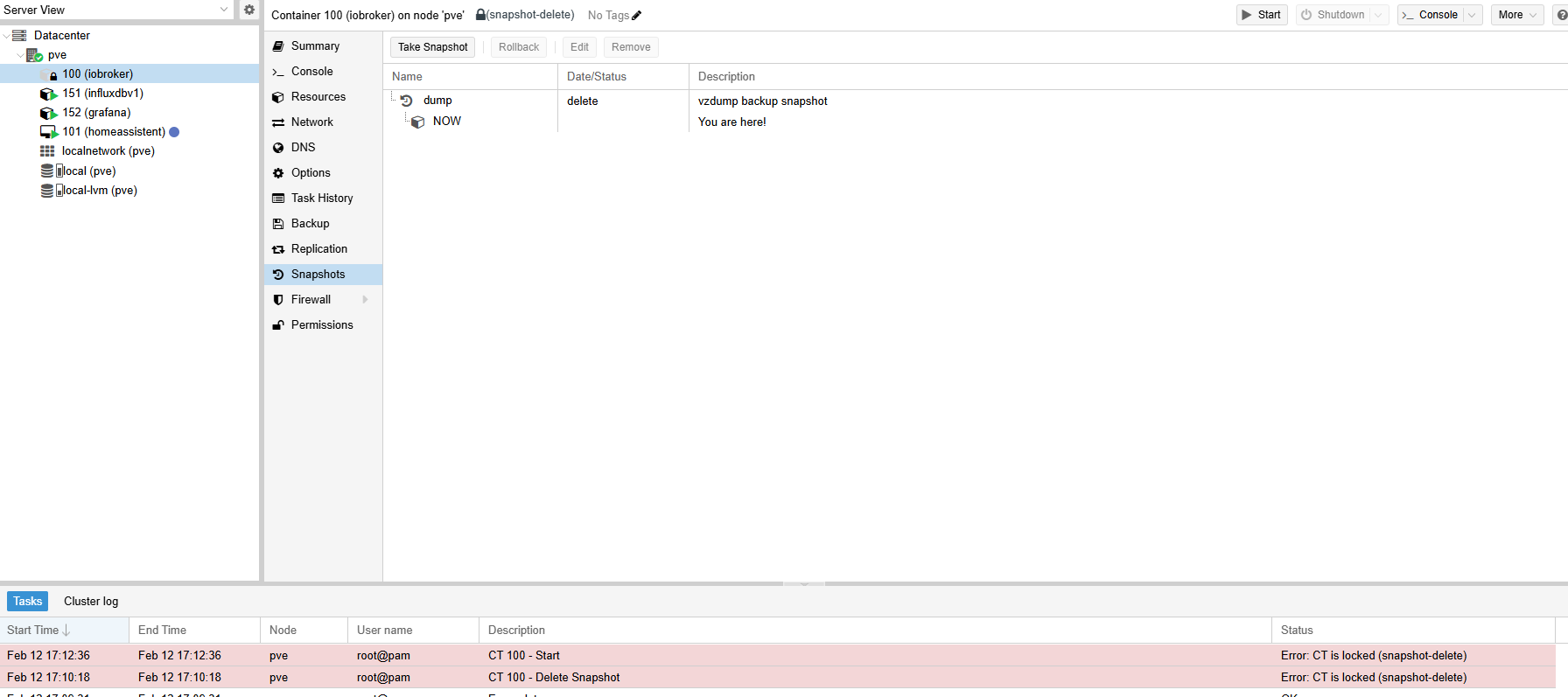

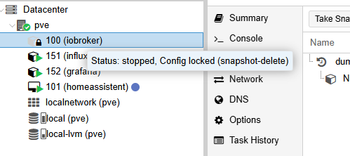

    War bis eben im Urlaub und in der Zeit hat sich der ioBroker
    unter einem LXC gesperrt. Jetzt kann ich natürlich nicht mehr auf
    die Haussteuerung zugreifen.

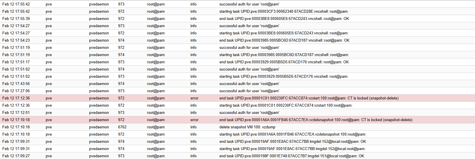

    Es gibt diese Meldung:
    Kann mir jemand bitte behilflich sein, damit ich ioBroker entsperrt bekomme?
    MfG Michael
    Meister MopperM ? crunchipC 3 Antworten Letzte Antwort

      @altersrentner
      Gib mal in der Konsole des PVE pct unlock 100 ein. Ein bisschen Warten ist natürlich einzuplanen.

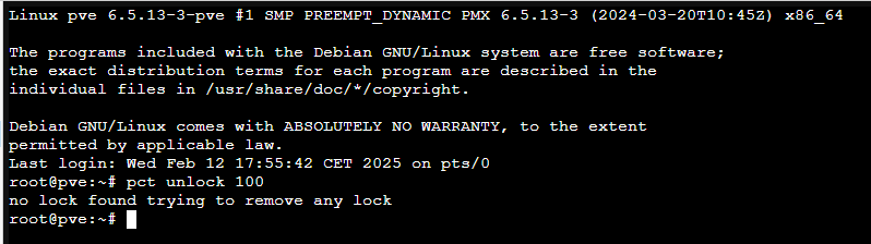

        @meister-mopper sagte in ioBroker in Proxmox gesperrt, wer kann helfen:
        Danke erst mal für die schnelle Antwort.
        Zuerst erscheint das Bild
        Gab es bisher nicht,
        nach Zweitem Aufruf, das
        MfG Michael

          Was sagt denn das log ?
          Macht er grad n Backup?
          A 1 Antwort Letzte Antwort

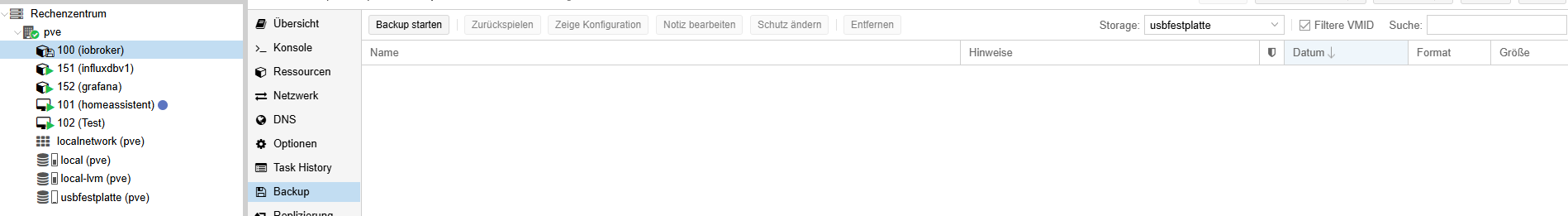

            A Offline
            A Offline
            Altersrentner
            @ilovegym sagte in ioBroker in Proxmox gesperrt, wer kann helfen:
            Das ist der log Auszug
            Backup wird nicht gemacht
            ? 1 Antwort Letzte Antwort

                crunchip
                @altersrentner https://bobcares.com/blog/proxmox-error-ct-is-locked-snapshot-delete/
                pct unlock 100
                und
                pct delsnapshot 100 vzdump
                eventuell erst den Befehl delsnapshot und danach unlock

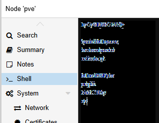

                        @crunchip sagte in [Geklärt] ioBroker in Proxmox gesperrt, wer kann helfen:
                        Ein Backup was nicht vollständig zu Ende lief, vermute ich

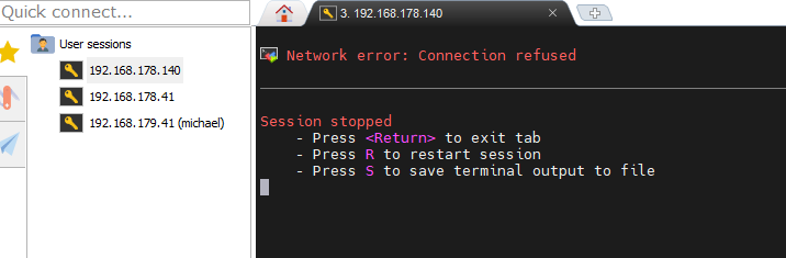

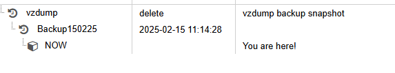

                        Das Problem ist wieder aufgetreten,
                        ich wollte vom ioBroker ein Backup unter Proxmox machen.
                        Danach war iob wieder gesperrt.
                        Vorher hatte ich von Influx und Grafana problemlos eine Sicherung erstellt

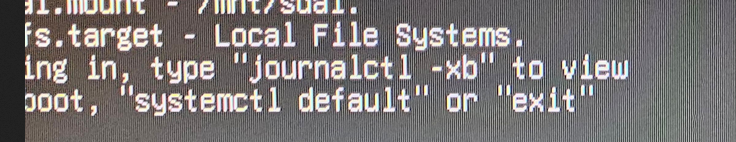

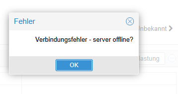

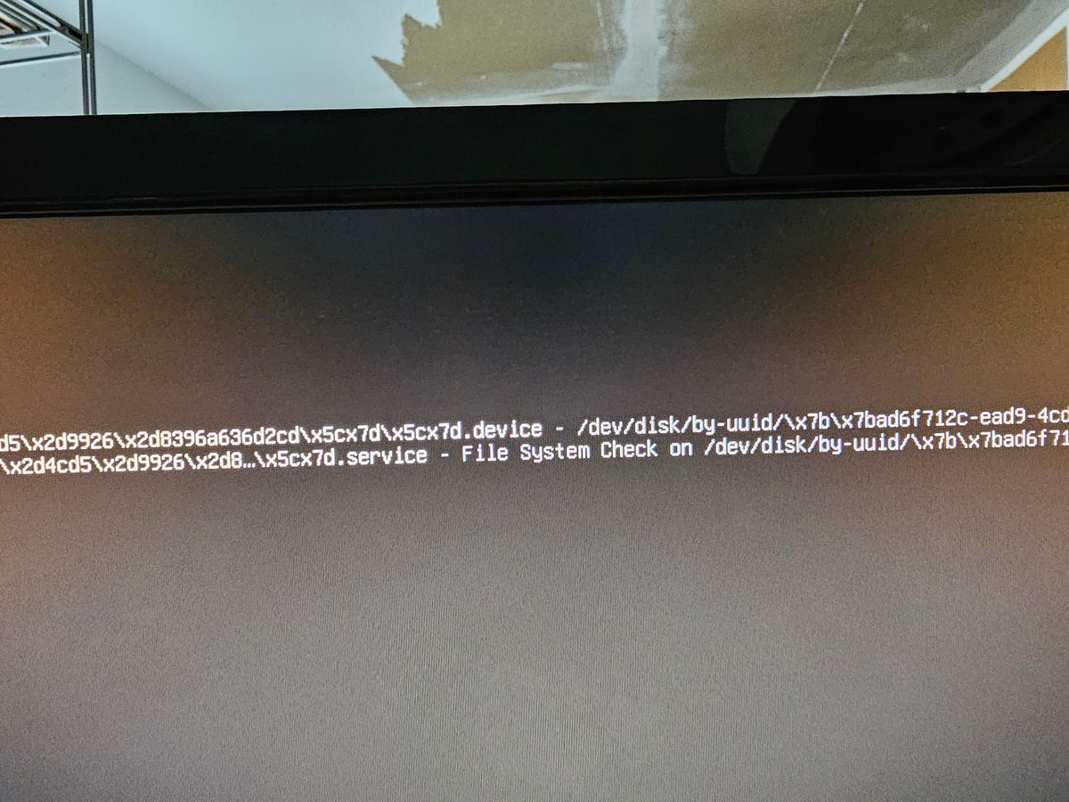

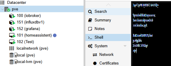

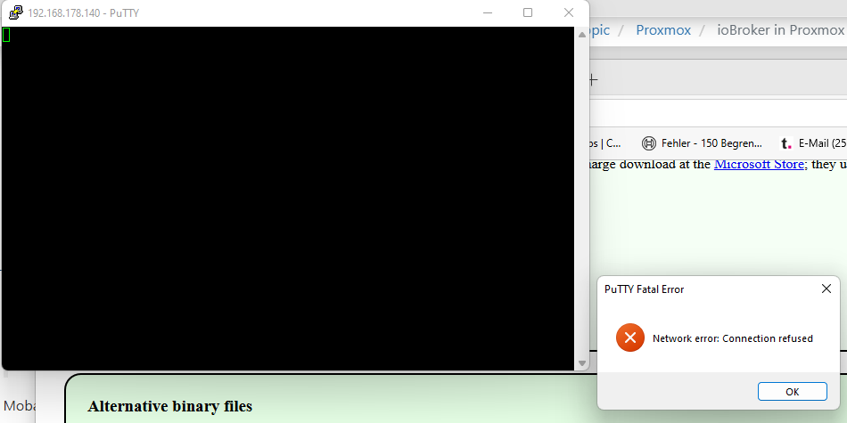

                        Jetzt habe ich das Problem, das ich auf die PVE Shell nicht zugreifen kann.
                        Heißt ich kann auch keine Befehle eingeben.
                        Das ist die Meldung die auf der Shell Oberfläche erscheint
                        Die Webseite unter https://192.168.178.140:8006/?console=shell&node=pve&resize=scale&xtermjs=1 ist eventuell vorübergehend nicht verfügbar oder wurde dauerhaft an eine neue Webadresse verschoben.
                        Het jemand eine Idee, wie ich weiter verfahren kann?
                        MfG Michael

                          @altersrentner sagte in ioBroker in Proxmox gesperrt, wer kann helfen:
                          Probier einfach mal nur den Link vom Server:
                          und nicht den kompletten mit der Console, die es ja nicht mehr gibt, wenn er backup macht..

                            @ilovegym sagte in [Geklärt] ioBroker in Proxmox gesperrt, wer kann helfen:
                            Habe den Server neu gestartet:
                            -iob war gesperrt
                            -Influx u. Grafana sind gestartet
                            -PVE Shell ist vorhanden
                            pct unlock 100
                            -eingegeben
                            -iob wieder entsperrt.👍

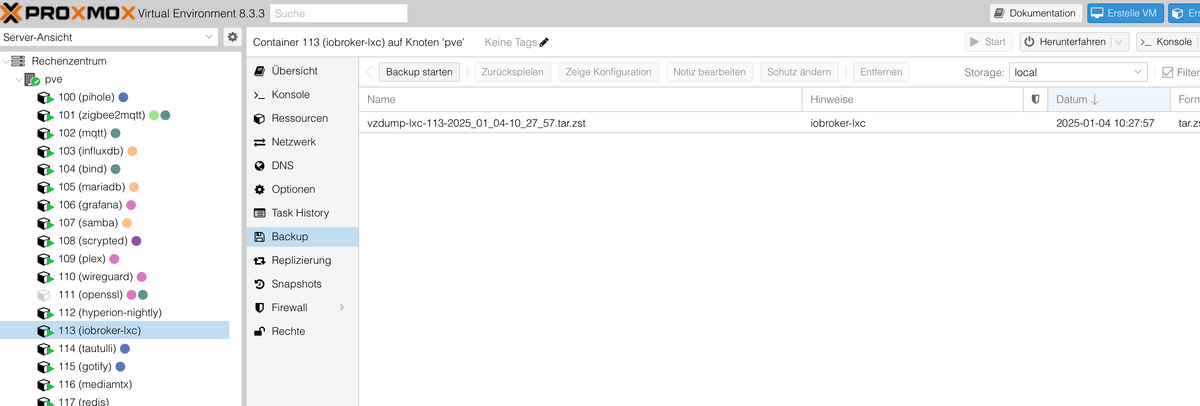

                            Warum kann ich aber kein Backup erstellen?
                            Es werden aber über BackitUp in Google Drive täglich Backups erstellt.
                            Reicht das aus?
                            MfG Michael
                                    Mach das Backup mal manuell
                                    Hatte das Backup manuell gemach.
                                    Jetzt Snapshot gemacht
                                    und versuche erneut ein Backup
                                    Es kommt folgende Meldung
                                    INFO: starting new backup job: vzdump 100 --remove 0 --notification-mode auto --notes-template 'Backup nach Sperrung 150225' --compress zstd --mode snapshot --node pve --storage local
                                    INFO: Starting Backup of VM 100 (lxc)
                                    INFO: Backup started at 2025-02-15 11:17:38
                                    INFO: status = running
                                    INFO: CT Name: iobroker
                                    INFO: including mount point rootfs ('/') in backup
                                    INFO: found old vzdump snapshot (force removal)
                                      Logical volume "snap_vm-100-disk-1_vzdump" successfully removed.
                                    INFO: backup mode: snapshot
                                    INFO: ionice priority: 7
                                    INFO: create storage snapshot 'vzdump'
                                      WARNING: You have not turned on protection against thin pools running out of space.
                                      WARNING: Set activation/thin_pool_autoextend_threshold below 100 to trigger automatic extension of thin pools before they get full.
                                      Logical volume "snap_vm-100-disk-1_vzdump" created.
                                      WARNING: Sum of all thin volume sizes (192.00 GiB) exceeds the size of thin pool pve/data and the amount of free space in volume group (16.00 GiB).
                                    INFO: creating vzdump archive '/var/lib/vz/dump/vzdump-lxc-100-2025_02_15-11_17_38.tar.zst'
                                    INFO: cleanup temporary 'vzdump' snapshot
                                    ERROR: Backup of VM 100 failed - command 'set -o pipefail && lxc-usernsexec -m u:0:100000:65536 -m g:0:100000:65536 -- tar cpf - --totals --one-file-system -p --sparse --numeric-owner --acls --xattrs '--xattrs-include=user.*' '--xattrs-include=security.capability' '--warning=no-file-ignored' '--warning=no-xattr-write' --one-file-system '--warning=no-file-ignored' '--directory=/var/lib/vz/dump/vzdump-lxc-100-2025_02_15-11_17_38.tmp' ./etc/vzdump/pct.conf ./etc/vzdump/pct.fw '--directory=/mnt/vzsnap0' --no-anchored '--exclude=lost+found' --anchored '--exclude=./tmp/?*' '--exclude=./var/tmp/?*' '--exclude=./var/run/?*.pid' ./ | zstd '--threads=1' >/var/lib/vz/dump/vzdump-lxc-100-2025_02_15-11_17_38.tar.dat' failed: interrupted by signal
                                    INFO: Failed at 2025-02-15 11:18:59
                                    INFO: Backup job finished with errors
                                    INFO: notified via target `mail-to-root`
                                    TASK ERROR: job errors

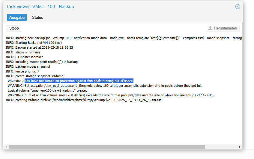

                                    Heißt:
                                    WARNUNG: Sie haben den Schutz gegen zu wenig Speicherplatz in Thin Pools nicht aktiviert. WARNUNG: Setzen Sie activation/thin_pool_autoextend_threshold unter 100, um eine automatische Erweiterung der Thin Pools auszulösen, bevor diese voll sind. Logisches Volume „snap_vm-100-disk-1_vzdump“ erstellt. WARNUNG: Die Summe aller Thin-Volume-Größen (192,00 GiB) übersteigt die Größe des Thin Pools pve/data und die Menge an freiem Speicherplatz in der Volume-Gruppe (16,00 GiB).
                                    Ist das hier die richtige Stelle für die Änderung?
                                    Wie oder wo kann ich die Situation bereinigen?
                                    MfG Michael
                                      zu wenig Platz
                                        zu wenig Platz
