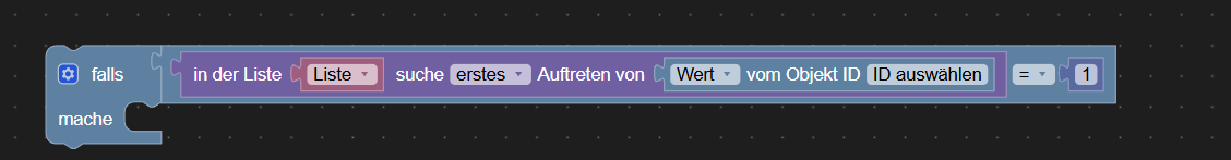

      Moin, ich möchte gerne bei mir einen Zugangskontrolle an einer Tür realisieren und Hirfür habe ich einen Skript fertig gemacht. Zum testen bahe ich eine Lampe geschaltet. Es funktioniert wenn ich ein RFID ID Nummer mit dem Wert Card/Unlock ID vergleiche. Da es aber mehrere Rfid Tags gibt würde ich gerne Eine Liste benutzen und Die einzelnen Tags im Skript beschriften. Leider Funktioniert es mit der Liste nicht. Hat jemand eine Idee ? Screenshot 2025-02-12 153905.jpg

        Hey, versuch es mal so:
        • M
          Michmu @Cinimod last edited by
          @cinimod Leider klappt das nicht.

            Cinimod Most Active @Michmu last edited by
            @michmu
            Der inhalt deiner liste ist ja nicht ausschließlich die id, ich vermute er findet die id so nicht.
            Mach mal nur die nummern in deine liste ohne den text

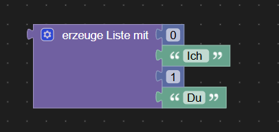

                    • M
                      Michmu @Michmu last edited by
                      Einen Benennung ist aber schöner....
                      Cinimod 1 Reply Last reply Reply Quote 0
                      • Cinimod
                        Cinimod Most Active @Michmu last edited by Cinimod
                        @michmu dann mach dir doch jede zweite zeile nen text in die liste 🤷‍♂️

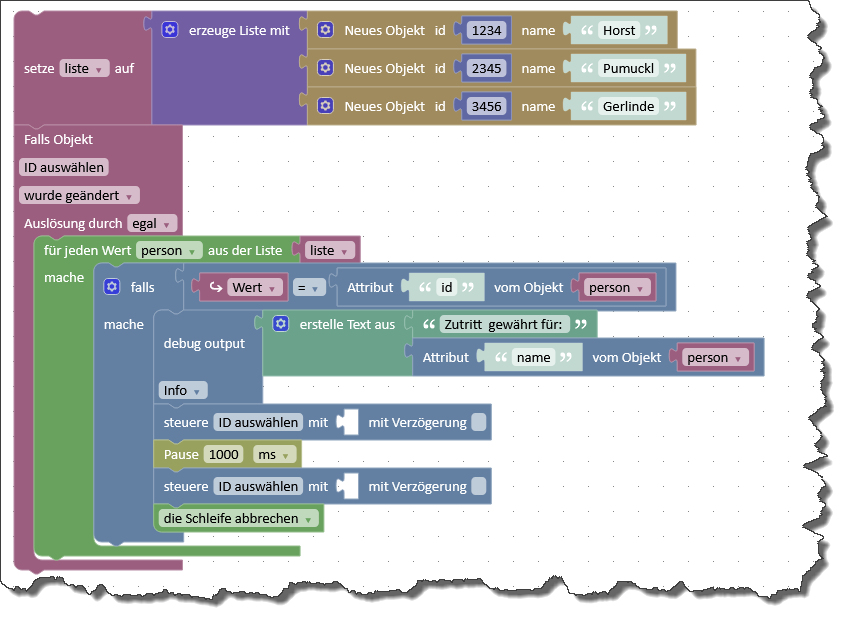

                          Hmmmm, so 'ne zusammengeklöppelte Liste mag zwar einfacher nach dem gewünschten Element zu durchsuchen sein, aber so richtig "sauber" finde ich persönlich das nicht.
                          Eine Liste von Objekten wäre da wohl strukturierter. Auch wenn man dann eine Schleife zum Suchen benötigt.
                          Edit
                          Screenshot nach @paul53's Vorschlag korrigiert.
                          paul53 1 Reply Last reply Reply Quote 1

                            @codierknecht sagte: Eine Liste von Objekten wäre da wohl strukturierter.

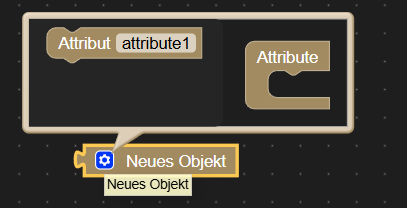

                            Das sehe ich auch so, aber weshalb der "Umweg" über JSON?
                            Codierknecht Cinimod 2 Replies Last reply Reply Quote 1
                            • Codierknecht
                              Codierknecht Developer Most Active @paul53 last edited by Codierknecht
                              Cool - auf das Zahnrad habe ich bisher nie geachtet 😎
                              Man lernt eben nie aus. Danke!
                              Ich korrigiere das oben mal ...

                                Michmu @Codierknecht last edited by
                                Genau das habe ich gesucht. Perfekt. Danke für die Hilfe 👍

                                  Cinimod Most Active @paul53 last edited by Cinimod
                                  Ech cool das kannte ich auch noch nicht ... Ich bekomme diesen block aber so gar nicht hin, was mache ich falsch ?
                                  EDIT: schon erledigt ... danke
