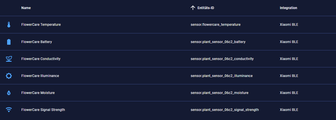

                    Kleines Problemchen: Wenn ich die Entitäten im Home Assistant umbenenne, kommen die neuen Namen nicht im iobroker an. Muss ich hier was bestimmtes machen, oder dauert es einfach etwas?

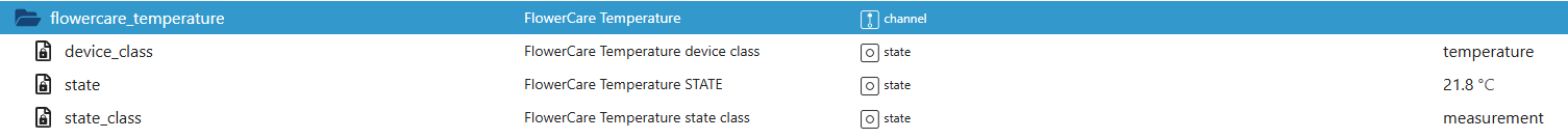

                          • haselchen
                            haselchen Most Active @R0bRakete last edited by haselchen
                            @r0brakete
                            Bei mir war der Ordner nach Adapterneustart und Browserrefresh (Firefox) drin
                            Hatte nur mal die Temperatur namentlich geändert hier zum Zeigen
