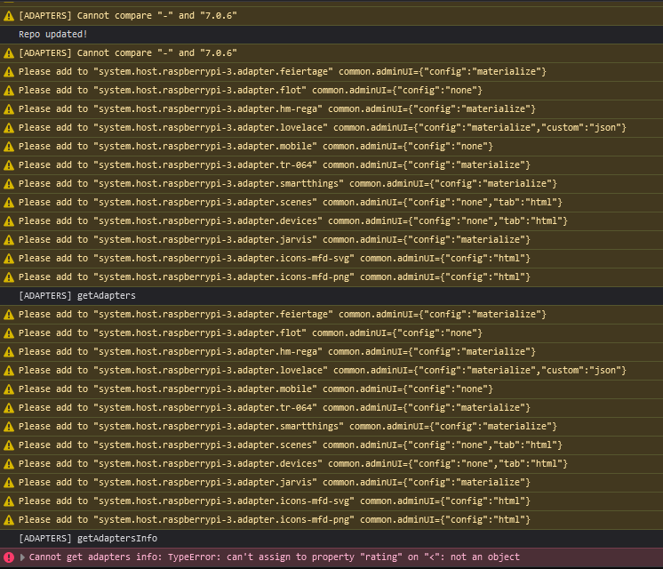

      Hallo iobroker Team
      Beim Versuch den Adapter TAB anzeigen zu lassen
      • erscheint kurzzeitig die Info
      "Cannot get adapters info: TypeError: cant assign to property "rating" on "<": not an Object
      • Danach bleibt der leere Adapter TAB sichtbar
      Das Problem entstand wahrscheinlich nachdem der Raspi kurzzeitig über den Router vom Internetzugriff getrennt war. Siehe auch
      Bisher durchgeführt ohne Erfolg
      • .. "iobroker fix"
      • .. Update über "apt-get upgrade"
      • .. reboot

          @tom_likes_iobroker sagte in Adapter Tab wird nicht mehr angezeigt:
          Adapterversion: kann ich nicht herausfinden
          Adapter "admin" : 7.4.10 , installed 7.4.10

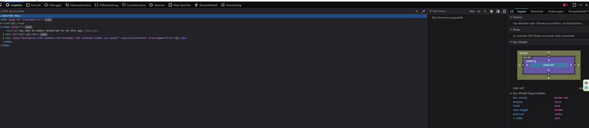

          Bitte Screenshot des nicht sichtbaren Adapter Tabs 😉
          dazu den Inhalt der Browserkonsole (F12)
          Was passiert, wenn du mal einen Inkognito-Tab nimmst
          was passiert wenn du die Adapterseite mit F5 oder STRG-F5 refreshst?
          deinn Link betrifft übrigens die Beta v6 und ist 2 1/2 Jahre alt, du hast mittlerweile stable v7
          T 1 Reply Last reply Reply Quote 1
          • T
            Tom_likes_iobroker @Homoran last edited by
            Hallo, danke für die Rückmeldung
            Der Screenshot
            Die Browserkonsole - Inspektor
            Die Browserkonsole - Konsole
            Geöffnet im Private Fenster und F5 / STRG-F5
            • Funktioniert - z.B. werden die 3 Adapter updates angzeigt
            • vielen Dank!
            • Was ist dabei das Problem und wie kann ich es beheben?
            Nochmals besten Dank für die Analyse und Lösung!
            • Homoran
              Homoran Global Moderator Administrators @Tom_likes_iobroker last edited by
              cache löschen
