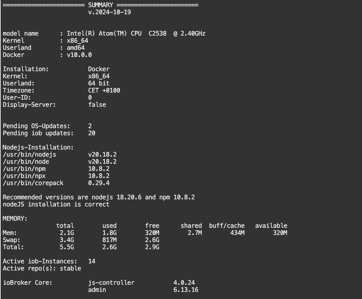

              Sorry - ich kriegs nicht aus diesem Docker Terminal kopiert.
              Hier ein Screenshot. Denke der sollte helfen und die Versionen aufzeigen.
              • F finke3

                @finke3
                OS Updates einspielen (2)
                Iobroker Updates genauso (20)
                Vorher den JSController updaten!!!
                https://forum.iobroker.net/topic/78324/js-controller-lucy-version-7-0-jetzt-im-stable-repository?_=1738507873567
                Den Container stoppst Du mit
                pkill -u iobroker
                F 1 Antwort Letzte Antwort

                                          Danke, guter Hinweis.
                                          Wie ich sehe, habe ich Fehler im Dateisystem. Kann man die reparieren ohne Neuinstallation?
                                          Ich werde mal versuchen das mit "fsck" zu reparieren.
