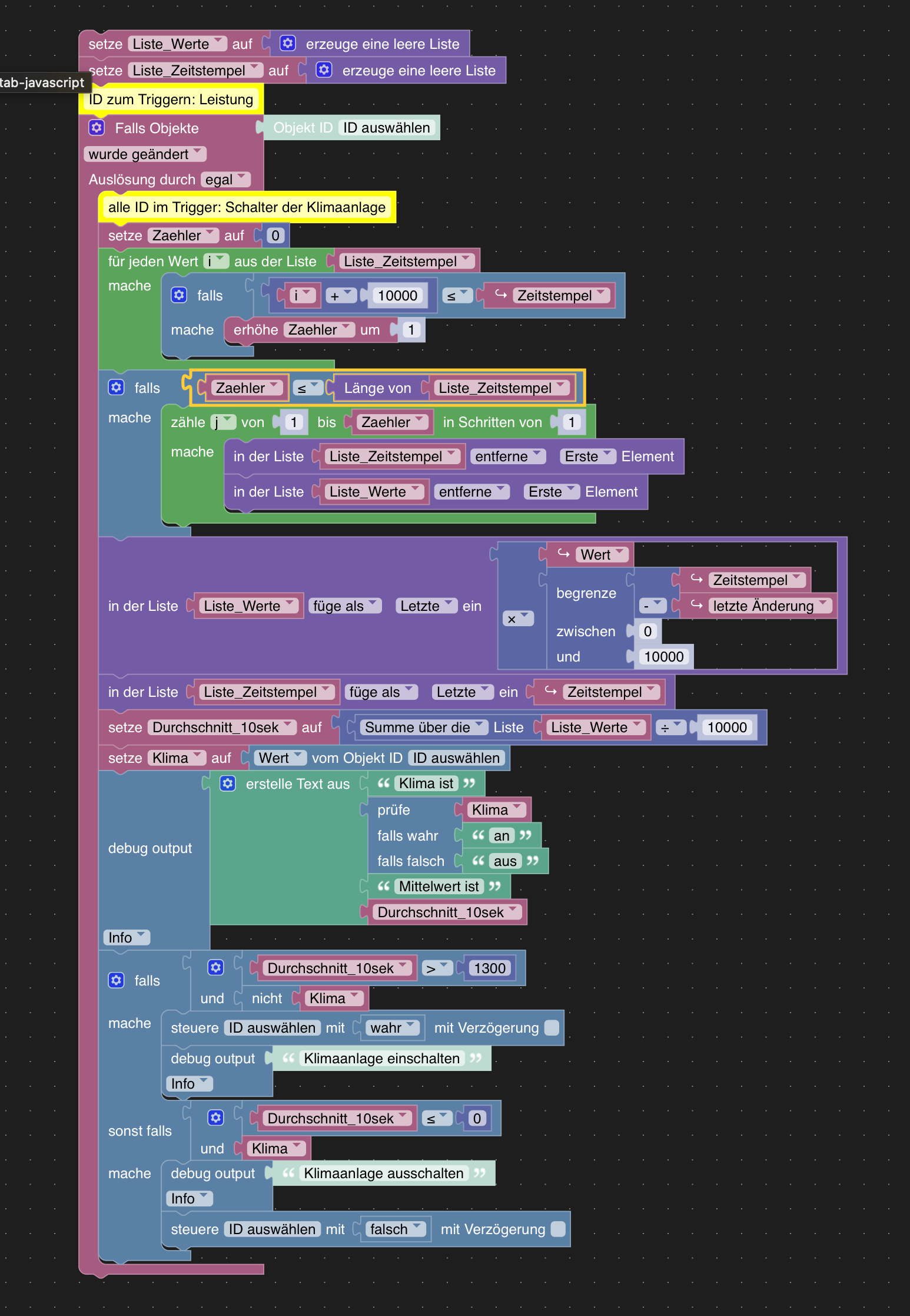

                  na ja - der code läuft (leider) mehrfach parallel, da bei jeder Änderung ein 10 Sekündiger Ablauf gestartet wird. Wenn der Wert sich also dazwischen nochmal ändert bekommst du einen 2.
                  Anbei ein Vorschlag wie du das mit dem rolling average machen kannst.
                  Hinweise dazu:
                  • die Bausteine mit dem kleinen Pfeil davor ( Screenshot 2025-02-01 at 21.04.12.png ) sind alle der gleiche Baustein aus dem Trigger Bereich - da voreingestellt auf "wert", umgestellt auf verschiedene Eigenschaften
                  • die Bausteine Screenshot 2025-02-01 at 21.05.46.png sind auch alle der gleiche Baustein aus dem Listen Bereich, entsprechend umdefiniert.
                  Funktionsweise:
                  • in der Variable Liste_Zeitstempel wird gespeichert wann die jeweiligen Änderungen des DP auftreten.
                  • in der Variable Liste_Werte wird das Produkt aus Wert der Leistung und der Zeit über den diese Leistung ansteht (in ms) gespeichert - mit einer Begrenzung auf eine Dauer von 10 sekunden
                  • beim Durchgehen der Liste wird zunächst geschaut wieviele Werte aus der Liste herausfallen müssen, weil sie älter als 10 sekunden sind.
                  • Danach werden die jeweiligen Listen um diese Werte (von vorne) gekürzt.
                  • erst danach wird der aktuelle Zeitstempel und Wert*dauer in die beiden Listen eingetragen - als letztes Element.
                  Das Skript muss also mindestens 10 sekunden laufen bevor der erste echte Durchschnittswert vorliegt. Davor kann es Störungen geben - das sollte aber für die Funktion erst einmal nicht kritisch sein. Wenn es das doch ist dann lässt sich das auch noch unterbinden.
                  Viel spass beim Nachbauen :)
                  A.
