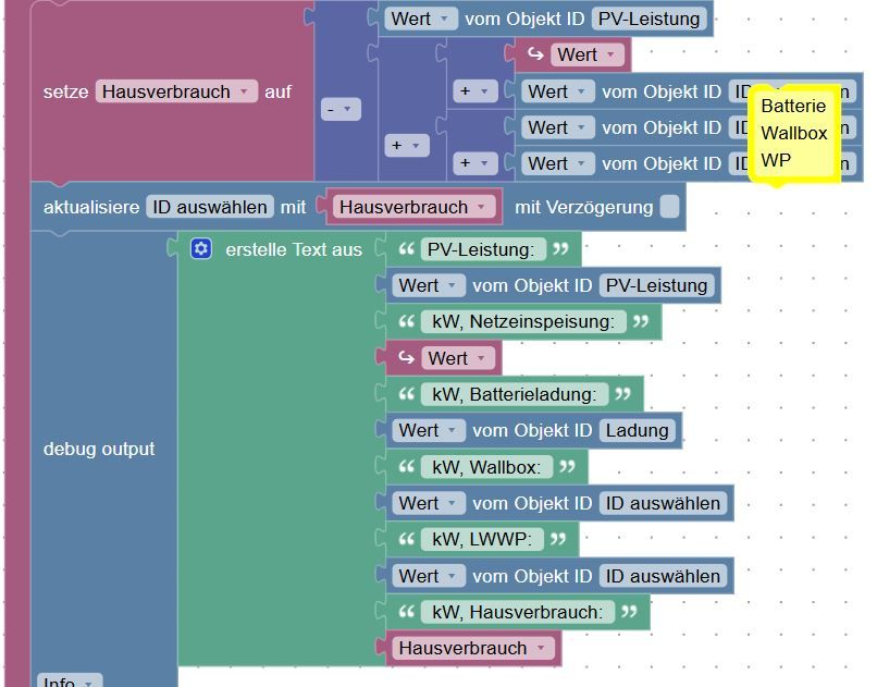

                  Genau so, wie @Homoran geschrieben, wobei die Vorzeichen berücksichtigt sind:
                  Hausverbrauch = PV - (Netz + Laden + Wallbox + WP)
                  LongbowL 1 Antwort Letzte Antwort

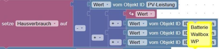

                      Danke, nur wie stelle ich das mit dem () da?
                      • LongbowL Longbow
                        @longbow sagte in Errechnen Verbrauch Strom:
                        mit dem () da?
                        Das wird durch den Matheblock, in dem dieser Teil der Recnung ist, abgebildet
                        • LongbowL Longbow

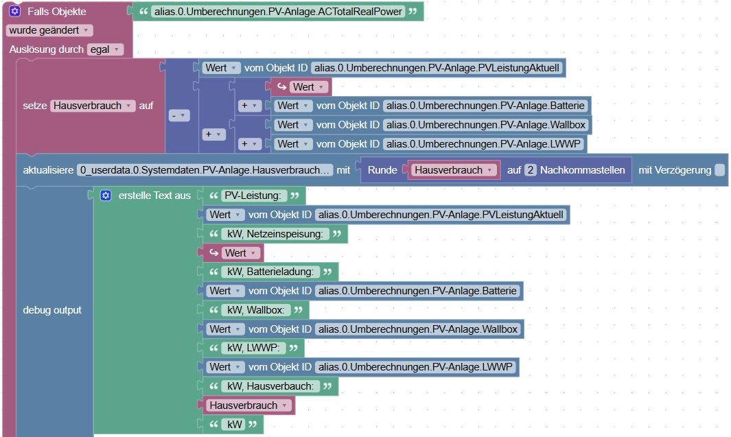

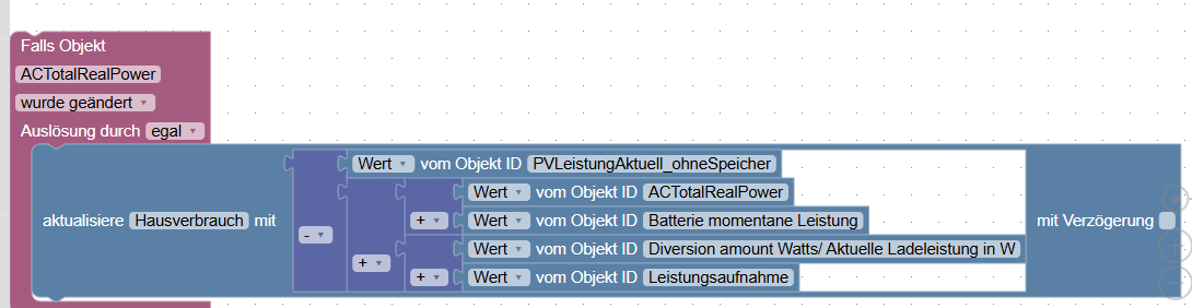

                          @longbow sagte: wie stelle ich das mit dem () da?
                          Alle Blöcke sind auf "externe Eingänge" umgestellt.
                          EDIT: Nimm "Netz-Leistung" zum Triggern, denn dieser DP ändert sich ständig - auch nachts.

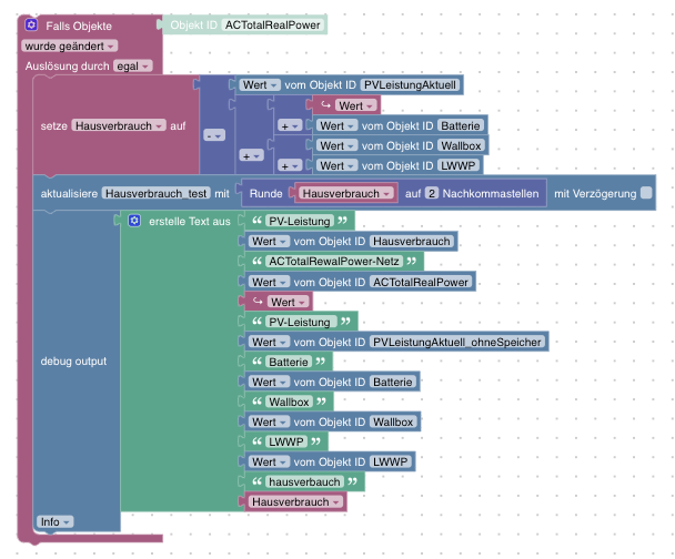

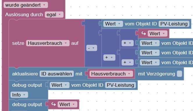

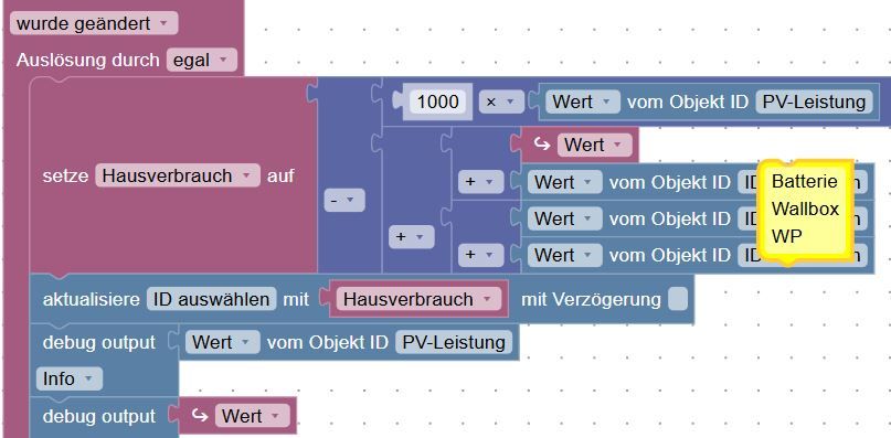

                            So ? denn so habe ich mehr verbrauch als die APP es sagt..
                            HomoranH W 2 Antworten Letzte Antwort
                            -1
                            • LongbowL Longbow
                              wäre ja möglich
                              wie viel denn?
                              oder die Vorzeichen der Werte sind doch anders
                              oder, oder oder....
                              ohne irgendwelche Fakten ist Hilfe unmöglich

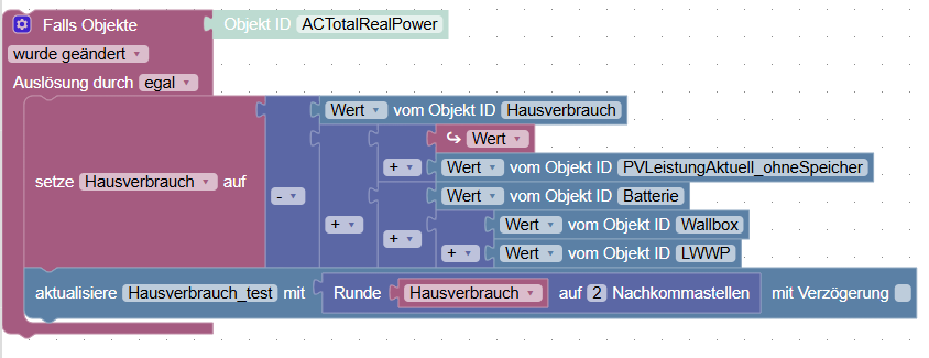

                                  Was für Fakten benötigt man
                                  Ehrlich?
                                  für den Anfang erst einmal die Werte der Datenpunkte, die in der Rechnung vorkommen.
                                  Schon die Bezeichnungen sind für Außenstehende nicht unbedingt nachzuvollziehen.
                                  Da wäre auch eine Zuordnung schön.
                                  passend zu
                                  @paul53 sagte in Errechnen Verbrauch Strom:
                                  Dann natürlich das anscheinend falsche Ergebnis
                                  und den anscheinend anderen Vergleichswert.

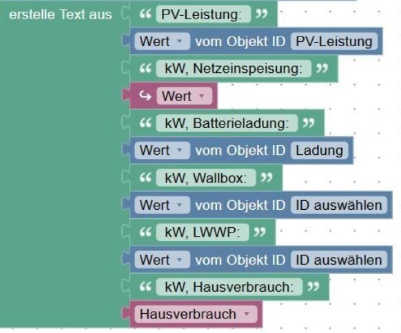

                                  • LongbowL Longbow
                                    Was für Fakten benötigt man, um es nun zu sagen? Wenn ich dies weiß, kann ich dann auch gern was machen und angeben.
                                    Die werte sind teils doppelt zuviel, als in der APP oder negative sogar.

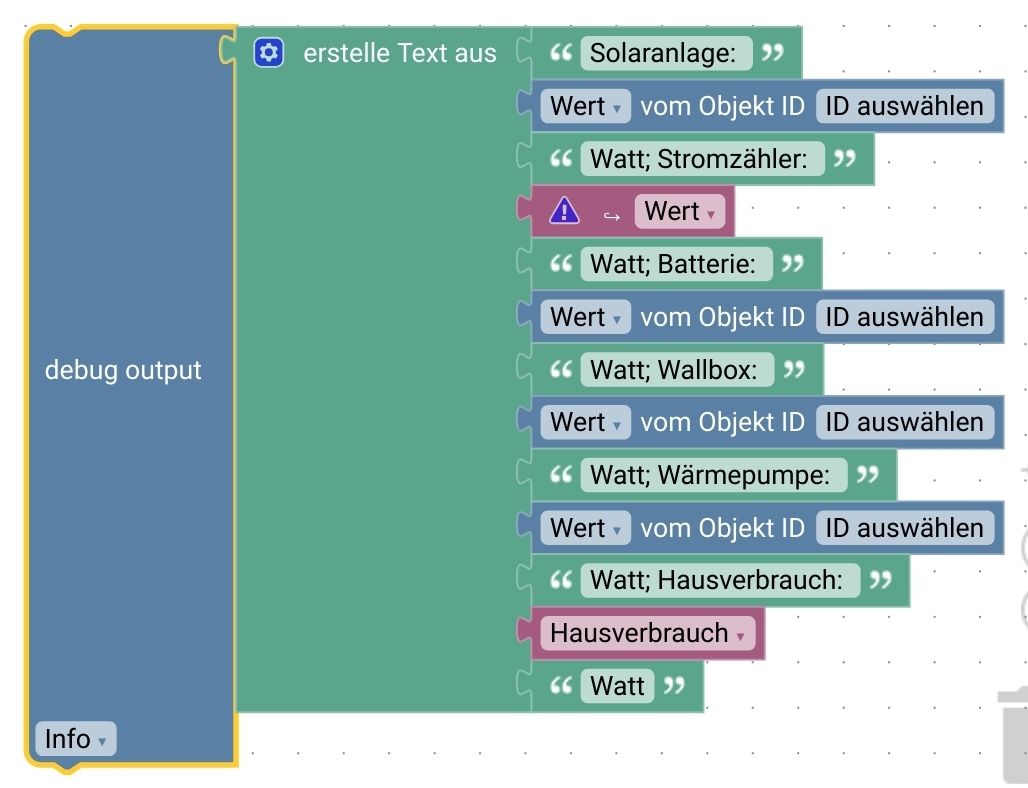

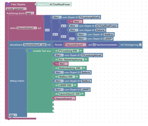

                                    @longbow sagte: Was für Fakten benötigt man, um es nun zu sagen?
                                    Alle 5 Eingangswerte haben die gleiche Maßeinheit (W)?
                                    Logge alle 5 Eingangswerte und das Ergebnis (über eine Zwischenvariable).
                                    Anfang:
                                    Reihenfolge einhalten:
                                    PV - Netz - Laden - Wallbox - WP - Hausverbrauch
                                    oder per Textblock beschriften.

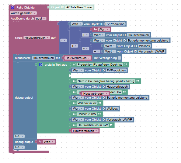

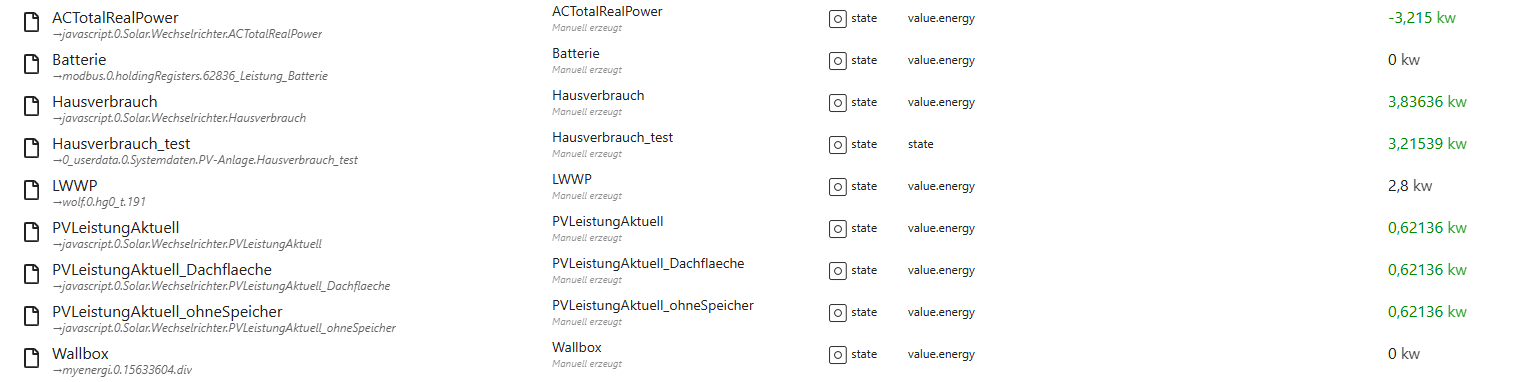

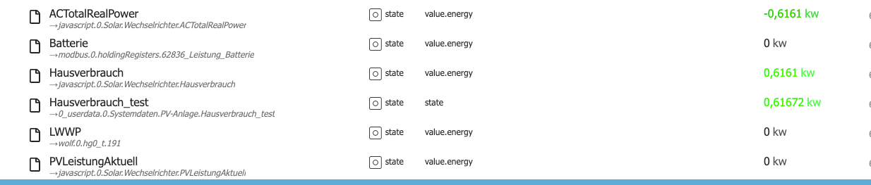

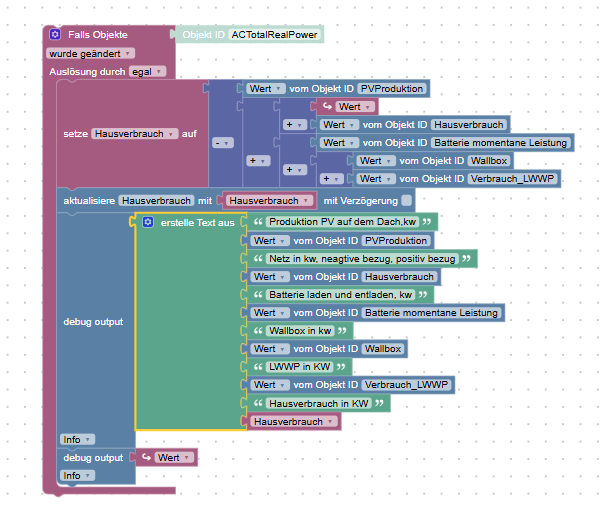

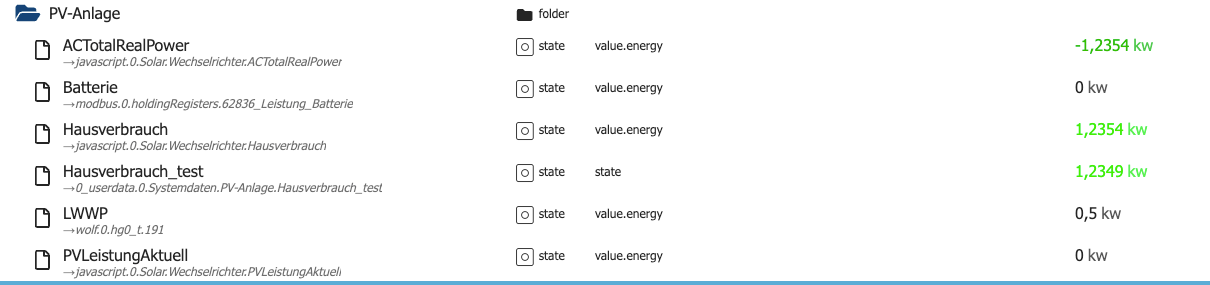

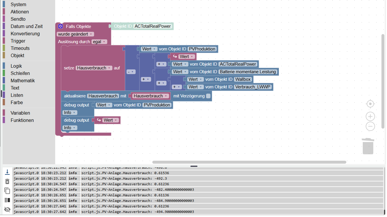

                                      Alle werte werden oder sind in kw, also keine W.
                                      -PV-Produktion ist das was vom Dach kommt, 0 oder eine Zahl (positiv)
                                      -ACTotalRealPower ist der Wert vom Netz, negativ wäre Bezug/ Einkauf Strom, positive Einspeisung ins Netz
                                      -Batterie momentane Leistung, das positive dann in den Akku, wenn negative die Zahl aus dem Akku ins Haus.
                                      -Wallbox ist nur 0 kein Laden oder Zahl, dann lädt das Fahrzeug
                                      • Verbrauch LWWP ist auch 0 kein Strom oder Zahl, dann arbeitet die LWWP
                                      Dann bei Daten Debug, App sagt aber Bezug in den ungefähren werten, weiß aber gerade nicht, was und wie sich die Werte verändern, wenn Wallbox oder LWWP arbeiten würden. Akku ist leer, gibt keinen Strom ins Haus.
                                      Der Datenpunkt sagt (Hausverbrauch) rund 940.888, also einen total anderen.

                                      • LongbowL Longbow

                                        @longbow sagte: Alle werte werden oder sind in kw, also keine W.
                                        Netzbezug um 470 kW?
                                        Logge auch noch die anderen 4 Werte: Laden - Wallbox - WP - Hausverbrauch
                                        EDIT: Zeige mal alle 5 Datenpunkte mit den Eingangswerten.
                                        Der Netzwert wird zweimal addiert (verdoppelt)!
                                        Es muss so aussehen, wobei alle Werte Leistungen in W sein müssen:
                                        Beträgt die PV-Leistung ca. 0,6 kW? Dann muss sie mit 1000 multipliziert werden.
                                          aber wie sind jetzt die aktuellen Werte?
