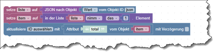

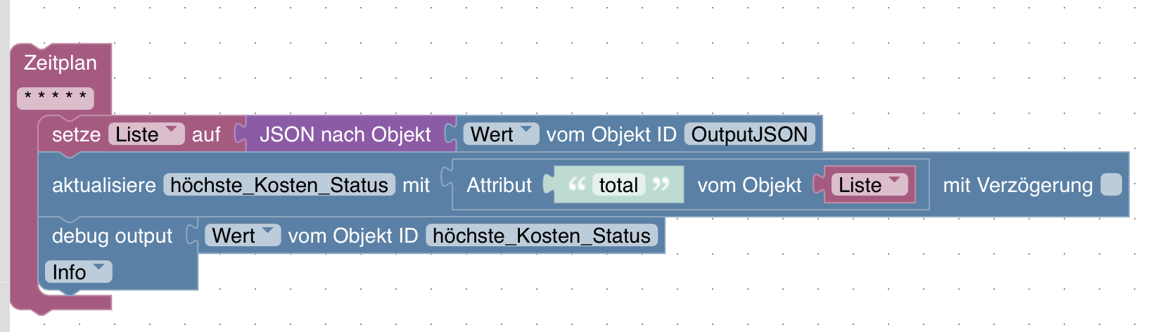

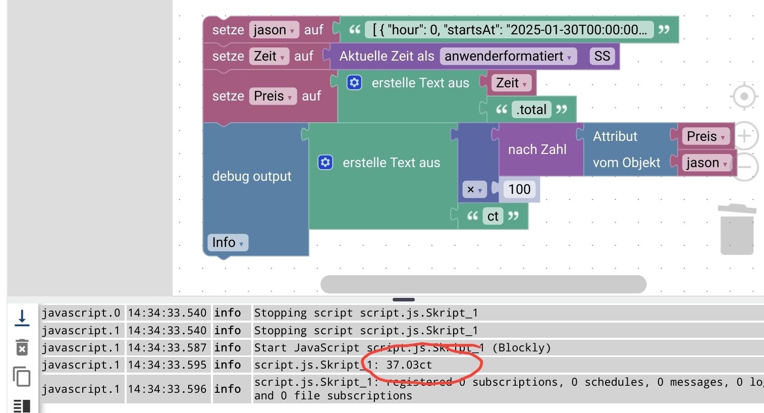

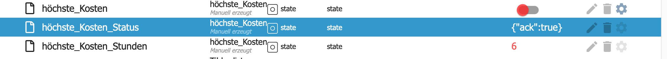

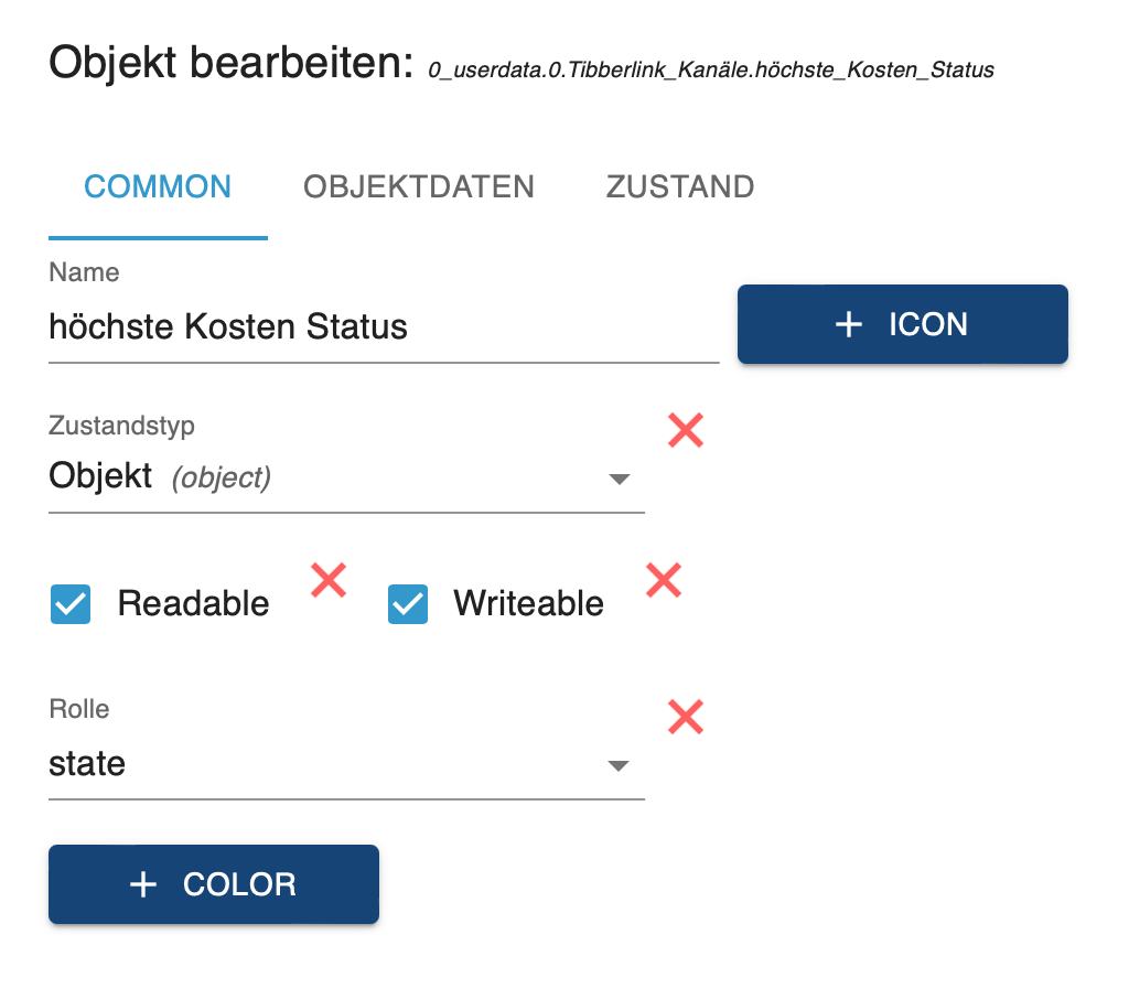

    Habe mir ein kleines Blockly geschrieben das einen Wert aus einer Objekt JSON in einen eigenen DP schreibt. Das funktioniert aber ich erhalte Fehlermeldungen und in der Ausgabe des Wertes erscheint nicht nur was ich dachte.
    Die Fehlermeldung bemängelt einen falschen Zustandstyp. Aber egal was ich beim DP einstelle (String / Objekt) kommt diese Meldung. Was mache ich da falsch?
    Zudem habe ich noch eine Verständnisfrage zum JSON. Der in den DP geschriebene Wert ist der den ich will, aber warum wird immer der aktuelle Wert des JSON in den DP geschrieben? Das JSON hat ja 24 Channels und so wie ich es sehe nimmt es irgendwie den aktuellen.

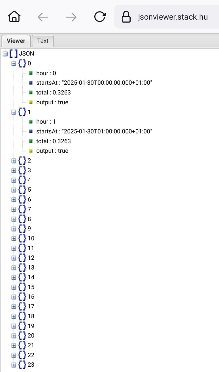

    Hier noch das JSON
     [ { "hour": 0, "startsAt": "2025-01-30T00:00:00.000+01:00", "total": 0.3263, "output": true }, { "hour": 1, "startsAt": "2025-01-30T01:00:00.000+01:00", "total": 0.3263, "output": true }, { "hour": 2, "startsAt": "2025-01-30T02:00:00.000+01:00", "total": 0.3274, "output": true }, { "hour": 3, "startsAt": "2025-01-30T03:00:00.000+01:00", "total": 0.3269, "output": true }, { "hour": 4, "startsAt": "2025-01-30T04:00:00.000+01:00", "total": 0.3263, "output": true }, { "hour": 5, "startsAt": "2025-01-30T05:00:00.000+01:00", "total": 0.3456, "output": true }, { "hour": 6, "startsAt": "2025-01-30T06:00:00.000+01:00", "total": 0.3827, "output": true }, { "hour": 7, "startsAt": "2025-01-30T07:00:00.000+01:00", "total": 0.398, "output": true }, { "hour": 8, "startsAt": "2025-01-30T08:00:00.000+01:00", "total": 0.4071, "output": false }, { "hour": 9, "startsAt": "2025-01-30T09:00:00.000+01:00", "total": 0.3966, "output": true }, { "hour": 10, "startsAt": "2025-01-30T10:00:00.000+01:00", "total": 0.3771, "output": true }, { "hour": 11, "startsAt": "2025-01-30T11:00:00.000+01:00", "total": 0.363, "output": true }, { "hour": 12, "startsAt": "2025-01-30T12:00:00.000+01:00", "total": 0.3542, "output": true }, { "hour": 13, "startsAt": "2025-01-30T13:00:00.000+01:00", "total": 0.3511, "output": true }, { "hour": 14, "startsAt": "2025-01-30T14:00:00.000+01:00", "total": 0.3703, "output": true }, { "hour": 15, "startsAt": "2025-01-30T15:00:00.000+01:00", "total": 0.3986, "output": false }, { "hour": 16, "startsAt": "2025-01-30T16:00:00.000+01:00", "total": 0.4078, "output": false }, { "hour": 17, "startsAt": "2025-01-30T17:00:00.000+01:00", "total": 0.4309, "output": false }, { "hour": 18, "startsAt": "2025-01-30T18:00:00.000+01:00", "total": 0.4264, "output": false }, { "hour": 19, "startsAt": "2025-01-30T19:00:00.000+01:00", "total": 0.4082, "output": false }, { "hour": 20, "startsAt": "2025-01-30T20:00:00.000+01:00", "total": 0.3951, "output": true }, { "hour": 21, "startsAt": "2025-01-30T21:00:00.000+01:00", "total": 0.376, "output": true }, { "hour": 22, "startsAt": "2025-01-30T22:00:00.000+01:00", "total": 0.3668, "output": true }, { "hour": 23, "startsAt": "2025-01-30T23:00:00.000+01:00", "total": 0.3594, "output": true }]

      @peter-c sagte in Auslesen JSON Wert Bedeutung:
      Du hast ein Array mit 24 Objekten.
      Du musst entscheiden, welches Element Du überhaupt lesen möchtest.
      Da erste? Das letzte? Oder eines mit bestimmten Eigenschaften?

            @codierknecht said in Auslesen JSON Wert Bedeutung:
            Und das wäre? Das erste?
            Nein das mit der aktuellen Stunde. Das JSON hat 24 Channel. Verstehe deine Anmerkung.
            Müßte einen Vergleich zur aktuellen Uhrzeit und dem startsAt machen.

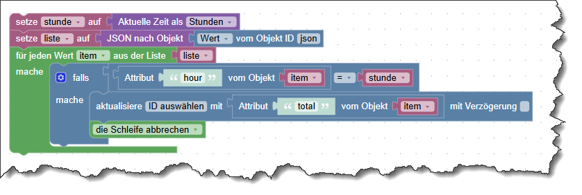

              • CodierknechtC Codierknecht
                @peter-c
                Siehe Edit
                @codierknecht
                oder so:
                  @codierknecht
                  oder so:
                  @homoran sagte: oder so:
                  Das setzt voraus, dass die Liste immer mit Stunde 0 beginnt.
                  Die Wandlung nach Zahl ist nicht erforderlich.
                  CodierknechtC HomoranH 2 Antworten Letzte Antwort

                    @paul53 sagte in Auslesen JSON Wert Bedeutung:
                    Könnte man jetzt mal annehmen. Dann wäre die Vorgehensweise sehr effizient.
                    Allein: Wir wissen es nicht sicher ;-)

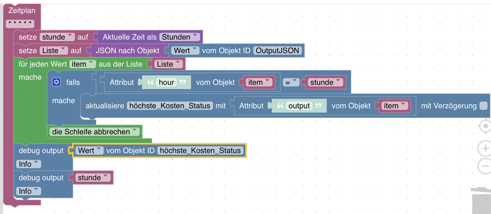

                        P Offline
                        P Offline
                        Peter c
                        @codierknecht
                        Habs jetzt nachgebaut.
                        Ergebnis stimmt jetzt mit dem von Dir vorgeschlagenem ersten Ansatz.
                        Keine Fehlermeldung mehr.
                        Hab Deine andere Lösung erst jetzt gesehen.
                        2025-01-30 14:37:00.017 - info: javascript.0 (927) script.js.common.Werte_aus_Json: { ack: true }
                        2025-01-30 14:37:00.019 - info: javascript.0 (927) script.js.common.Werte_aus_Json: 14
                        2025-01-30 14:38:00.025 - info: javascript.0 (927) script.js.common.Werte_aus_Json: { ack: true }
                        2025-01-30 14:38:00.026 - info: javascript.0 (927) script.js.common.Werte_aus_Json: 14
                        paul53P CodierknechtC 2 Antworten Letzte Antwort

                          @peter-c sagte: Habs jetzt nachgebaut.
                          Nein, die Schleife wird zu früh abgebrochen.
                          Es genügt, auf jede volle Stunde zu triggern.
                          P 1 Antwort Letzte Antwort

                            CodierknechtC Offline
                            Codierknecht
                            @peter-c
                            Der Abbruch muss mit in den "Falls"-Block.
                            Die Schleife soll ja erst verlassen werden, wenn der passende Eintrag gefunden wurde.

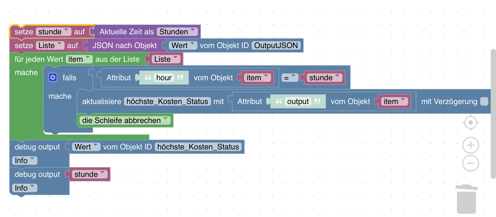

                                  P Offline
                                  P Offline
                                  Peter c
                                  Stimmt habe ich geändert, bekomme aber jetzt Fehlermeldung.
                                  2025-01-30 14:53:53.286 - info: javascript.0 (927) Start JavaScript script.js.common.Werte_aus_Json (Blockly)
                                  2025-01-30 14:53:53.292 - warn: javascript.0 (927) You are assigning a boolean to the state "0_userdata.0.Tibberlink_Kanäle.höchste_Kosten_Status" which expects a string. Please fix your code to use a string or change the state type to boolean. This warning might become an error in future versions.
                                  2025-01-30 14:53:53.294 - warn: javascript.0 (927) at setState (/opt/iobroker/node_modules/iobroker.javascript/lib/sandbox.js:2090:20)
                                  2025-01-30 14:53:53.294 - warn: javascript.0 (927) at script.js.common.Werte_aus_Json:10:5
                                  2025-01-30 14:53:53.294 - warn: javascript.0 (927) at script.js.common.Werte_aus_Json:22:3
                                  2025-01-30 14:53:53.294 - info: javascript.0 (927) script.js.common.Werte_aus_Json: true
                                  2025-01-30 14:53:53.294 - info: javascript.0 (927) script.js.common.Werte_aus_Json: 14

                                    @peter-c sagte: bekomme aber jetzt Fehlermeldung.
                                    Aus dem JSON:
                                    "output": true
                                    Der Datenpunkt hat den falschen Typ.

                                      Aus dem JSON:
                                      "output": true
                                      P Offline
                                      P Offline
                                      Peter c
                                      @paul53 said in Auslesen JSON Wert Bedeutung:
                                      Ja stimmt, jetzt keine Fehler mehr.
                                      Puh was man alles übersehen kann - danke für die Unterstützung, hab wieder was gelernt!
