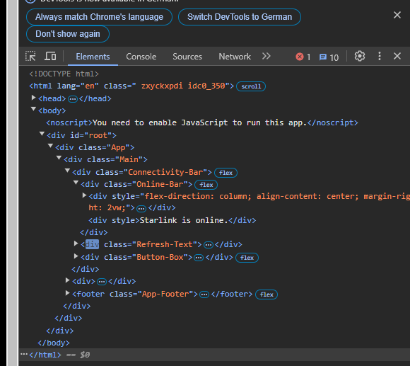

    Damit kann man ja nicht wirklich was anfangen.
    Ich kann z.b. auf Online und dort Untersuchen, dann bekomme ich folgendes.
    Könnte man damit arbeiten ?
            Grüße Deltoro

              @cinimod Eine direkte Webseite gibt es nicht. Das stellt der Dish vom Starlink bereit, den ich eben unter der IP Adresse einsehen kann.
              Das ist was ich im Screen 1 gezeigt habe.

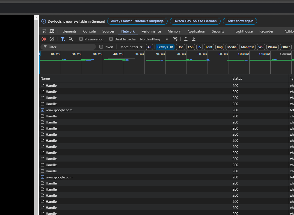

                    D3ltoroxpD Offline
                    D3ltoroxpD Offline
                    D3ltoroxp
                    schrieb am zuletzt editiert von D3ltoroxp

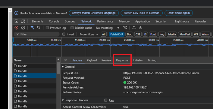

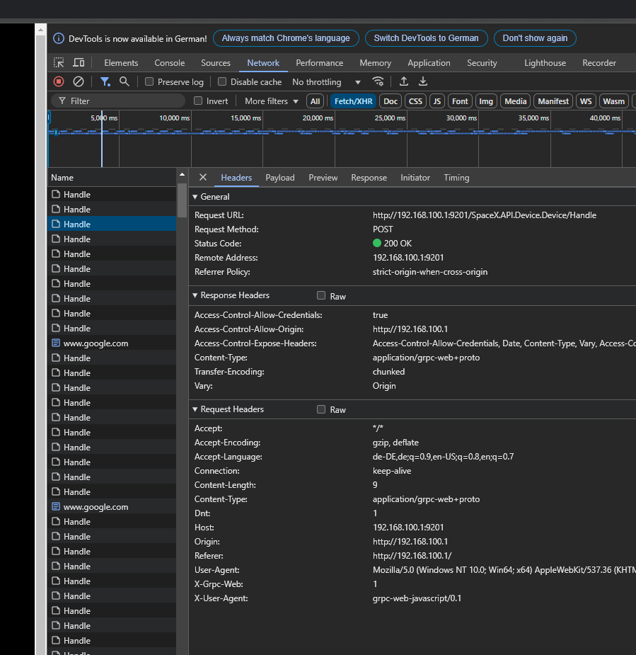

                    @oliverio Meinst du so ?
                    Kommt wenn ich F12 drücke und dann auf Network.
                    Ich muss dazu sagen die Dish nutzt wohl dieses grpc Protokoll. Ob man damit was anfangen kann. Es gibt auf Github was, aber das kapier ich überhaupt nicht, wie ich das letzten Endes umsetzen soll. Daher versuch ich das grad über parse. Aber da dort eben nichts auftaucht wird das wohl nichts.
                    OliverIOO 2 Antworten Letzte Antwort

                      @d3ltoroxp
                      Ja genau, jetzt klickst du einmal auf einen der requests mit handle.
                      Dann öffnet sich im rechten Bereich die Details Sicht zum request.
                      Da gibt es auch einen detailreicher bei dem der Inhalt bzw. die Antwort des Servers angezeigt wird.
                      Wenn du deine Werte da entdeckst, dann gut.
                      Wenn da Kauderwelsch steht (also binäre Daten als Text) dann wird es schwierig.

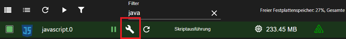

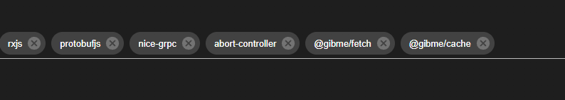

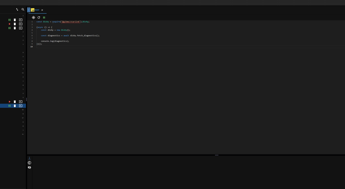

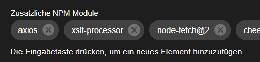

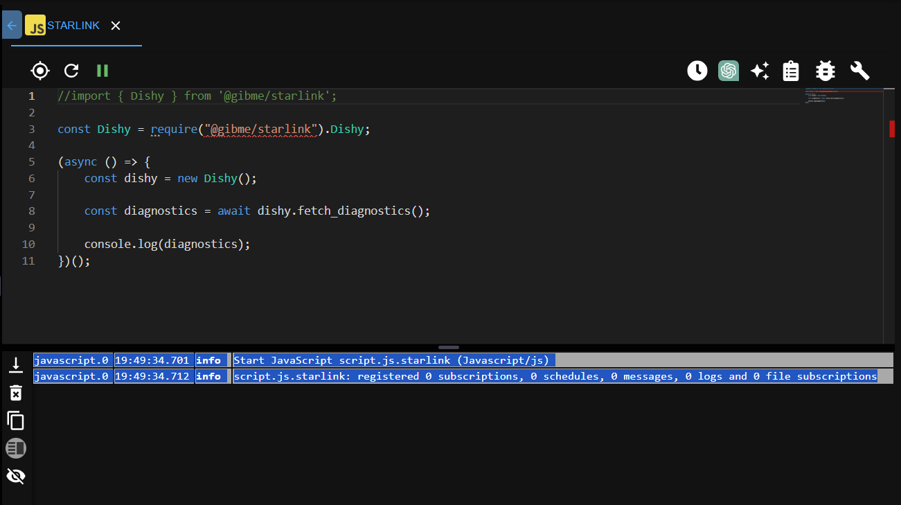

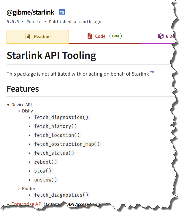

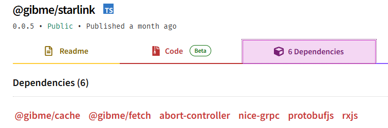

                          @d3ltoroxp
                          Hier nochmal eine andere Alternative (wahrscheinlich)
                          https://www.npmjs.com/package/@gibme/starlink
                          Muss man aber einwenig programmieren.
                          Die Bibliothek kann man über die JavaScript Adapter Einstellungen laden
                          Und dann die Beispiele per copy Paste einfach mal in ein neues Skript kopieren

                            D3ltoroxp
                            Du meinst denke ich so. Wirklich was finde ich dort nicht.
                            Aber dein letzter Post sieht interessant aus. Mit programmieren meinst du den Code Copy & Paste im Script ?
                              @oliverio said in Webinterface parsen mit dem parse Adapter:
                              Welche Bibliothek ist das denn, ich sehe da nichts. Oder meinst du das hier ?
                              protobuf-compiler
                              Oder die hier ?
                              So ?
                              CodierknechtC Online
                              Codierknecht
                              @d3ltoroxp sagte in Webinterface parsen mit dem parse Adapter:
                              Du guckst da bei den "dependencies". Die werden automatisch mit installiert.
                              Interessant ist die Bibliothek selbst. Da ließe sich vermutlich etwas mit anstellen.
                                Wie beschrieben, besteht die Requestansicht wieder aus verschiedenen Teil-Tabs.
                                Das richtige findest du im Tab Response. Dort sieht man die Antwort des Servers
                                Der Screenshot ist die Headeransicht.
                                Dort sieht man die Headers, die einmal der Browser an den Server sendet und die Headers, die der Server an den Browser zurücksendet.
                                Im Reiter Payload siehst du die Parameter, die der Browser an den Server sendet. Das sind bei einem Post-Request meist die Dinge die bei einem Get-Request in der URL nach einem ? angegeben sind.
                                oder bei einem Formular, sind dort die Formularinhalte enthalten.
                                  Die Bibliothek nennt sich so wie ganz oben an der Seite steht
                                  @gibme/starlink
                                  dieser protobuf-compiler steht ja als special notice und wenn man da liest, ist das nur für Leute interessant, die die Bibliothek weiterentwickeln wollen
                                  If you are working on this package, or load this package from git, you will need to manually run yarn build:protobuf to generate the protobufs code
                                  Ich interpretiere das so, aber wir werden sehen.
                                  Also du machst der Reihe nach folgendes
                                  Du öffnest im iobroker die Einstellungsseite des javascript-Adapters
                                  Dann trägst du hier den Bibliotheksname exakt so ein, wie ich oben notiert habe und speicherst die Einstellungen
                                  Dann legst du im Javascript-Adapter ein neues Javascript-Skript an und kopierst bspw (Copy/Paste von der NPM-Seite)
                                  import { Dishy } from '@gibme/starlink';
                                  (async () => {
                                      const dishy = new Dishy();
                                      const diagnostics = await dishy.fetch_diagnostics();
                                      console.log(diagnostics);
                                  in das Skript, speicherst und startest das Skript.
                                  Dann müsstest du im Konsolenbereich des Skripts entweder eine Fehlermeldung oder die Ausgabe der diagnostik-Dateien sehen.
                                    (async () => {

                                      OliverIO
                                      @d3ltoroxp
                                      Dann probiere folgendes
                                      const Dishy = require("@gibme/starlink").Dishy;
                                      (async () => {

                                        @oliverio
                                        Oder so - damit man auch schnell und einfach auf die anderen Klassen zugreifen kann:
                                        const starlink = require('@gibme/starlink');
                                        async function test() {
                                            const dishy = new starlink.Dishy();
                                            log(diagnostics);
                                        test();

                                          D3ltoroxpD Offline
                                          D3ltoroxpD Offline
                                          D3ltoroxp
                                          @codierknecht Was meinst du mit Klassen ?
                                          Hab mal deinen Code verwendet, es kommt nichts. Keine Infos keine Fehler.
                                          @OliverIO Bei deinem leider auch nichts.
                                          OliverIOO CodierknechtC 2 Antworten Letzte Antwort
