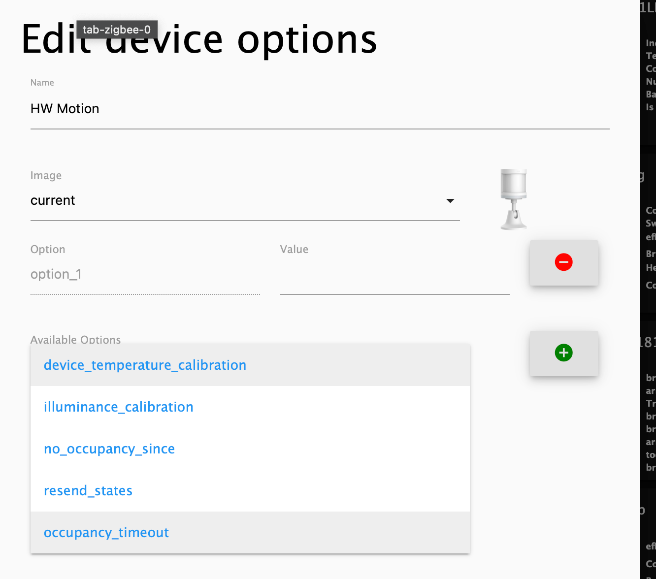

                @arteck ja, das ist über die options gelöst. Und der dp ‘no occupancy since’ ist weg.
                Mehr heute Abend. Bin unterwegs
                Der DP Occupancy Timeout wird vom ZHC nicht exposed - damit also auch nicht erzeugt. Allerdings kann man über die geräte / modellspezifischen Optionen (die gerätespezifischen gibt es seit 3.1) den Wert setzen:
                da erzeugt man eine Option occupancy_timeout mit dem gewünschten Wert und speichert das ab. Ab 3.2 kann man die Option auswählen und vertippt sich beim Namen nicht.

                    @kusselin sagte in Kaufempfehlung Zigbee Bewegungsmelder:
                    Jetzt kannst du aber glaube ich fast ne Minute warten bis das wieder resettet ist.....wo ist da der Sinn? bzw. das ist doch Kack...sorry...aber der Entwickler vom Zigbee-Adpater wills halt so...deshalb habe ich nicht geupdatet.
                    Gruss
                    Lesen magst du wohl nicht. Ich habe oben geschrieben, wie es einzustellen ist. Das geht auch mit der aktuellen Version. Du musst dich halt nur umstellen.
                    Die Änderung kommt auch nicht, weil ich mir irgendetwas schlimmes dabei denke oder etwas nicht machen will, sondern weil die Bibliothek, auf die wir aufsetzen, diese Methode umgestellt hat, und damit eine Einstellung nicht mehr wie vorher akzeptiert.
                    Es wäre lieb, wenn du dich mit deiner Kritik zurückhältst bis du wirklich die Dokumentation und die Hinweise, wie man die Funktion die dir angeblich fehlt einstellt gelesen hast.
                    Liebe Grüße vom Adapter Entwickler.
                        wenn es so ist dann ist es eben so.
                        Das ist ja der Punkt. Es ist nicht so.
                        Du kannst in der Version 3 über die Optionen die Zeit einstellen:
                        A.
                        Nachtrag: das geht ab einer der 2.x Versionen bereits - ich weiss aber nicht mehr genau ab welcher.
                        Nachtrag 2: Das Gilt im übrigen für alle Optionen die bei Z2M für die Geräte gelistet werden. Da ich aber nicht alle Geräte habe sind nicht alle getestet. Aber z.Bsp. die Poll-Zeit bei den TuYa Steckdosen oder die Strom/Leistungsanpassung lässt sich wie bei Z2M vornehmen.
