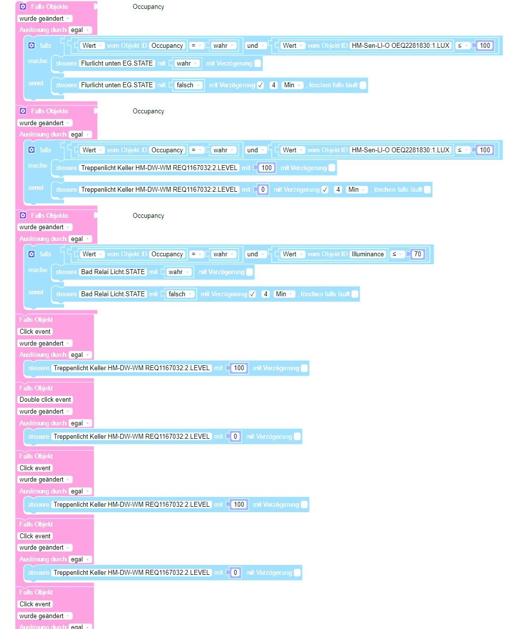

                Hab den Fehler gefunden.
                Meine alten falls Bausteine funktionieren anscheinend nicht mehr.
                Hab die neu angelernten Schalter einfach in den Bausteinen ersetzt aber das funktioniert anscheinend nicht mehr.
                Ich hatte die Falls Objekte mit dem blauen Kasten mit Zahnrad oben links.
                Die muss ich wohl ersetzen...

                    Zeig doch mal dein Skript. Ich hab grosse Schwierigkeiten zu glauben das da Bausteine nicht mehr gehen.

                      Hab es schon geändert und gespeichert.

                            @würfel sagte: schon geändert
                            Die "Click events" mit Trigger auf "wurde geändert"? Das widerspricht deiner Aussage im ersten Post. So wird immer zweimal unmittelbar nacheinander gesendet, was unnötig den Duty cycle der CCU erhöht.

                              Wie gesagt, in den States sieht man keine Veränderung.
                              Nur im Zigbee Adapter.
                              Da aber die Bausteine irgendwie nicht so funktionierten mit den Tastern wie in Verbindung mit dem Xiaomi Hub, funktionierten das Skript garnicht mehr.
                              Was soll ich dazu sagen?
                              In Verbindung mit dem Hub früher, konnte man die Status Änderung sehen von false auf true, jetzt nicht mehr....
                              paul53P Meister MopperM AsgothianA 4 Replies Last reply

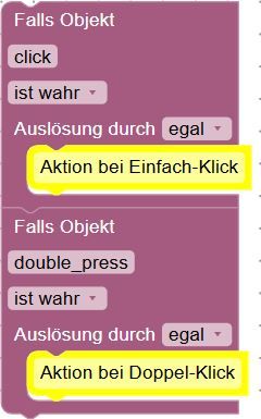

                                Ändere mal die Tasten-Trigger auf "ist wahr".

                                  Oder ist größer als letztes.

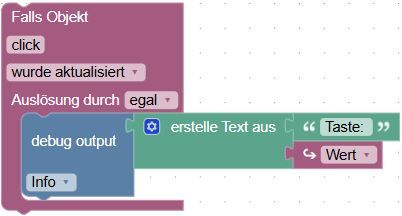

                                    @würfel sagte: Was soll ich dazu sagen?
                                    Logge einfach mal das Verhalten einer Taste:

                                      javascript.0
                                      2025-01-17 18:53:27.920	info	script.js.Licht.Beleuchtung_Flure: Tastefalse
                                      javascript.0
                                      2025-01-17 18:53:27.710	info	script.js.Licht.Beleuchtung_Flure: Tastetrue
                                      Ok das kann man nicht sehen mit dem Auge.
                                      Aber wieso war der Wechsel vorher in Verbindung mit dem Xiaomi Hub sichtbar in den States?
                                        javascript.0

                                        Ja, das ist nur ein 200-ms-true-Impuls. Deshalb ändere die Tasten-Trigger auf "ist wahr" oder auf "ist größer als letztes", um nicht bei jedem Tastendruck zweimal zu senden.

                                          Hab ich gemacht.
