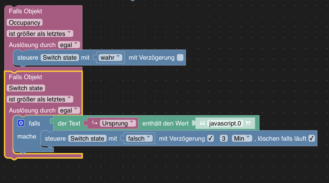

    ich nutze aktuell eine Zigbee Lampe im Flur in Verbindung mit einem Ikea Bewegungsmelder.
    Mein Blockly mit einem 3min Timer arbeitet zuverlässig.
    Da ich im Flur renoviert habe, ist mir aufgefallen das nach 3min natürlich das Licht immer ausgeht bzw. mit Verzögerung (ca. 20Sekunden) immer erst wieder angeht. Habe auch eine iQontrol Vis erstellt wo ich das Licht manuell an/auschalten kann. Natürlich läuft dann aber immer noch der 3min Timer im Hintergrund.
    Idee war ein Script das mein bisherigen Script mit dem 3min ausschaltet wenn ich den Schalter manuell tätige und das Licht anbleibt.
    Oder ist das zu kompliziert gedacht?
    Anbei mein Script:
    Danke vorab.

      @marcelinho sagte in Blockly "manuell" Licht anschalten:
      Nicht zu kompliziert, aber nicht so einfach. Ich würde das so lösen:
      Die Trigger auf 'ist grösser als vorher' triggern nur auf den Wechsel von falsch auf wahr - dadurch entfällt die falls wert von... abfrage danach
      Das wieder Ausschalten der Lampe wird vom einschalten getriggert - aber nur wenn die Lampe per Skript eingeschaltet wurde. Damit also nicht wenn du sie per Visualisierung einschaltest.
      A.
      nachtrag: Der Baustein Screenshot 2025-01-17 at 10.41.53.png stammt aus dem Trugger-Bereich und ist da mit dem text 'Wert' vorgelegt. Er beinhaltet den 'Ursprung' der Änderung, sprich welcher Adapter das Licht eingeschaltet hat. Bei Skripten ist das javascript.0, bei Visualisierungen der Adapter der jeweiligen Visualisierung.

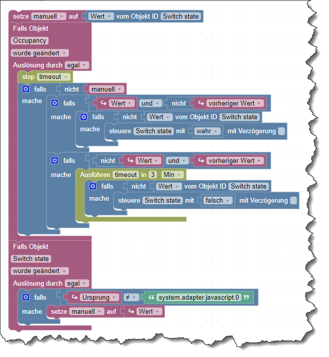

        @marcelinho
        Du solltest im Trigger nicht nochmal den Wert des DP lesen.
        Der Trigger kennt den Wert bereits
        Das mit der "Verzögerung" kann funktionieren - muss aber nicht.
        Mit einem timeout ist man an der Ecke flexibler.
        Ich habe das etwas anders mit einer "Sperrvariablen" gelöst.
        Wurde durch iQontrol eingeschaltet, wird gar nicht auf den BWM reagiert.
        Erst wenn über iQontrol ausgeschaltet wurde, wird die Zeitsteuerung überhaupt aktiv.
        Das Licht geht an, wenn Bewegung erkannt wird.
        Erst wenn keine Bewegung mehr erkannt wurde, geht das Licht nach 3 Minuten aus.
