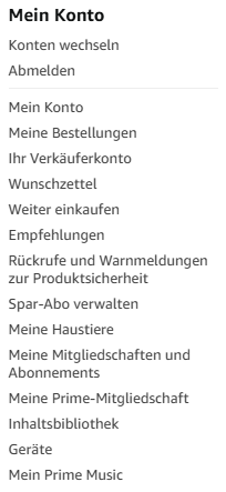

        @luft-post Alle Geräte sind unter Amazon Konto -> Geräte
        Die "alten" Geräte rausschmeißen.
        • haselchen
          haselchen Most Active @luft-post last edited by
          @luft-post
          Bei Deiner letzten Frage kann es sein, dass Du den Echo nicht von Deinem vorherigen Account gelöst hast.
          Unter Geräte auf der Alexa Homepage muss man die entfernen und dann dem neuen Account hinzufügen.
