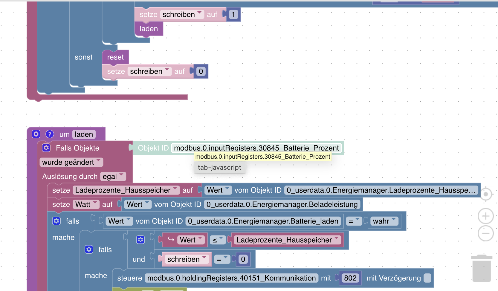

            @babl Kannst du mir bitte noch erklären warum im Beladen Skript einmal die Bedingung für das Laden in der Funktion "laden" schreiben=0 ist vorher aber schreiben=1 an die Funktion übergeben wird?Bildschirmfoto 2025-10-15 um 14.55.17.png

              @lehmann-maker das ist nur eine hilfsvariable, damit man weiß daß jetzt gerade geschrieben wurde. 1= wurde geschrieben 0 = wurde nicht geschrieben

                @babl Was wurde denn geschrieben? Batterie laden? Für mich ist im "Hausspeicher Laden" Skript das Laden doppelt geschrieben. Im oberen Hauptblock wird bereits der Operation Mode und die Ladeleistung geschrieben, dann kommt die Funktion "laden", welche das ganze nochmals beinhaltet. Warum? Ich habe häufiger das Problem, dass sich der Speicher morgens dann noch im manuellen Modus befindet obwohl laut "Batteriestatus" im "normalen Modus" und obwohl "Batterie_laden" und "Batterie_nicht_entladen" auf falls. Ich suche nach möglichen Ursachen. Zweite Frage: Was bewirkt die Variable "Batterie_laden" im Hauptskript "2"? Sie ist mit keinem Datenpunkt verknüpft. Dank dir.

                  @lehmann-maker ok zu punkt 1, warum steht das 2 mal drin?
                  Wenn der Befehl kommt die Batterie zu laden dann fängt sie das laden an und wie lange? Denn hier wird ja der User Soc nicht berücksichtigt, darum wird das laden im 2 Block durch den User Soc Status beschränkt.
                  Wenn dir der Modus nicht auf Eigenverbrauch zurückgeht probier mal die Pausen länger zu setzen. Eventuell darfst du auch in Charge und Discharge vielleicht nichts mehr schreiben, vielleicht meint dein system dann daß es auf manuell bleiben soll. Ich weiß es nicht daß musst du selbst testen.

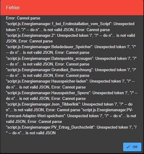

                      Wäre es Möglich, die Skripte als .txt Dateien zu teilen? Deine Anpassungen (Grundlastberechnung.txt und PV-Ertrag_Durchschnitt.txt) konnte ich Problemlos importieren.
                      Hier die Fehlermeldung, evtl. kann mir dabei jemand weiterhelfen oder ich steh völlig auf dem Schlauch...
