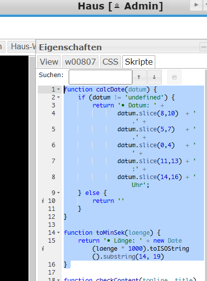

                          Bei mir funktionieren folgende Einträge in der VIS nicht (Anzeige 0), obwohl die Datenpunkte mit der richtigen Zeit sind.
                          {laenge:tagesschau.0.videos.channels.01.length;toMinSek(laenge)}
                          {datum:tagesschau.0.videos.channels.01.date;calcDate(datum)}

                                    @Kanumouse
                                    kann mir jemand einen Tipp geben?
                                    hast du die Funktionen auch in der VIS? also unter Skripte?
                                    function calcDate(datum) {
                                        if (datum != 'undefined') {
                                            return '• Datum: ' +
                                                   datum.slice(8,10)  + '.' +
                                                   datum.slice(5,7)   + '.' +
                                                   datum.slice(0,4)   + ' ' +
                                                   datum.slice(11,13) + ':' +
                                                   datum.slice(14,16) + ' Uhr';
                                        } else {
                                            return ''
                                    function toMinSek(laenge) {
                                        return '• Länge: ' + new Date(laenge * 1000).toISOString().substring(14, 19)

                                      #118
                                      @Armilar
                                      Vielen Dank für den Tipp, hatte ich natürlich nicht.
                                      Wieder etwas dazu gelernt.
