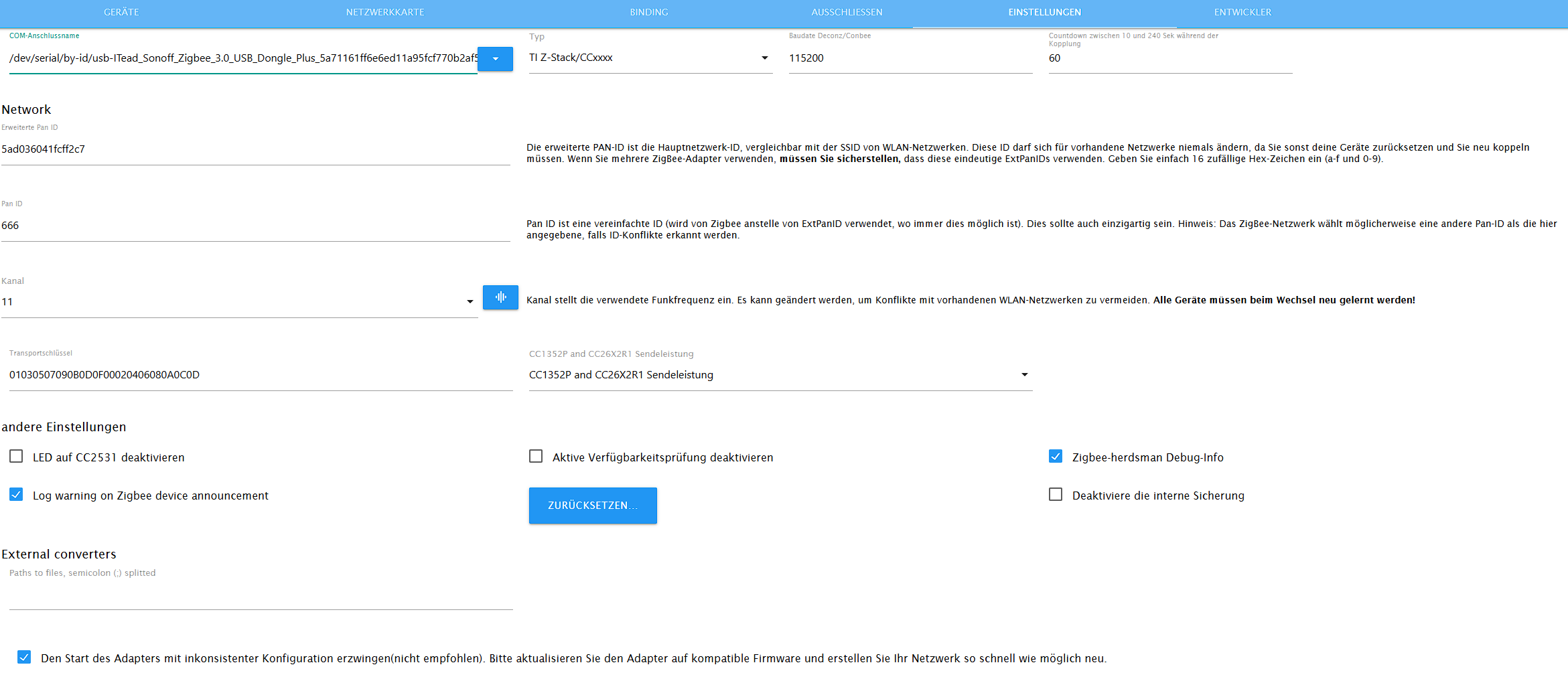

    Meine Einstellung selbst im Adapter sieht folgend aus:
    Ich hoffe mir kann jemand helfen, wahrscheinlich übersehe ich was total banales.

      @se7en
      Versuch mal den Adapter anzuhalten.
      In iobroker data / zigbee.0 die Datei
      zu löschen.
      Dann in den Adapter und gib mal die Standard erweiterte PAN ID ein.
      DDDDDDDDDDDDDDDD
      Ich hab ne 4 stellige PAN ID (Feld darunter) , weil vorher da auch 4 Zahlen standen.
      Versuch auch mal ne 4 stellige Zahl.
      Und dann den Adapter wieder starten.

        Se7en
        @haselchen
        danke für den Tipp.
        Habe zuerst gedacht es hat nichts geholfen, da der Adapter eigentlich gelb war.
        Das Log habe ich gerade gesucht um damit zu antworten und noch ein paar Sachen getestet.
        Seh ich nochmal zur Sicherheit im iob vorbei. Ist der Adapter Grün, man glaubt es kaum :)
        Vielen Dank nochmals, schöne Nacht noch.
        Grüße
        Sven

          Asgothian
          @haselchen sagte in Sonoff Zigbee will einfach nicht.:
          @se7en
          zu löschen.
          DDDDDDDDDDDDDDDD
          auf Keinen Fall die PanID auf DDDDDDDDDDDDDDDD setzen - das ist eine Sackgasse.Bei der Einstellung wird die PanID von der Hardware abgeleitet - das geht so lange gut bis dann der Hardware Koordinator kaputt ist.
          Die eigentlich korrekte Lösung für den Fall (charakterisiert durch diese Meldung im Log startup failed - configuration-adapter mismatch - see logs above for more information) ist
          • nvbackup.json auslesen - darin zu finden: PanID, ExtPanID und Zigbee Kanal
          • Entscheiden: will ich das Netz wieder verbinden oder will ich alles neu machen.
            -- zum alles neu machen: Adapter anhalten, nvbackup.json und shepherd.db löschen
            -- zum Netz wieder verbinden: Zigbee Adapter neu starten. Warn/Fehlermeldung ignorieren und auf die Konfigurationsseite gehen, PanID, ExtPanID und Zigbee Kanal aus der NVBackup.json eintragen, Adapter anhalten, 15 Sekunden warten Wichtig:in der NVBackup.json ist die PanID als Hex Wert (0x12ab) angegeben - dieser muss in eine Dezimalzahl (4779) umgewandelt werden.
          • Adapter starten, Warten bis er grün wird.
          A.
